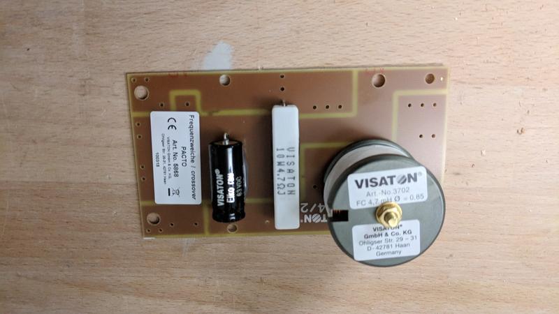

                      Hallo Cpt,
                      Welche Spule hast Du in der Weiche?
                      LR oder FC? Ich habe ein Foto einer Weiche, da ist eine FC drauf, im Plan steht aber LR.

                        Boah - du fragst mich Sachen... ich bin der Meinung eine FC. Müßte aber aufschrauben und nachschauen...

                          Das mit der Spule kann ich als Fotograf bestätigen.
                          Der Händler war auch ganz geschockt und wollte sich umgehend mit Visaton in Verbindung setzen - mal schauen, was bei raus kommt.
                          Bestelle mir die Geschichte jetzt auf jeden Fall mit LR-Spule...

                            Ist ja die Frage was falsch war. Die Bestückung oder der Weichenplan.

                              Von welchem Foto sprechen wir denn?

                                Von jenem.
