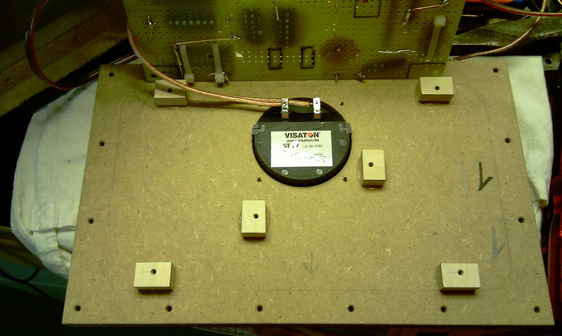

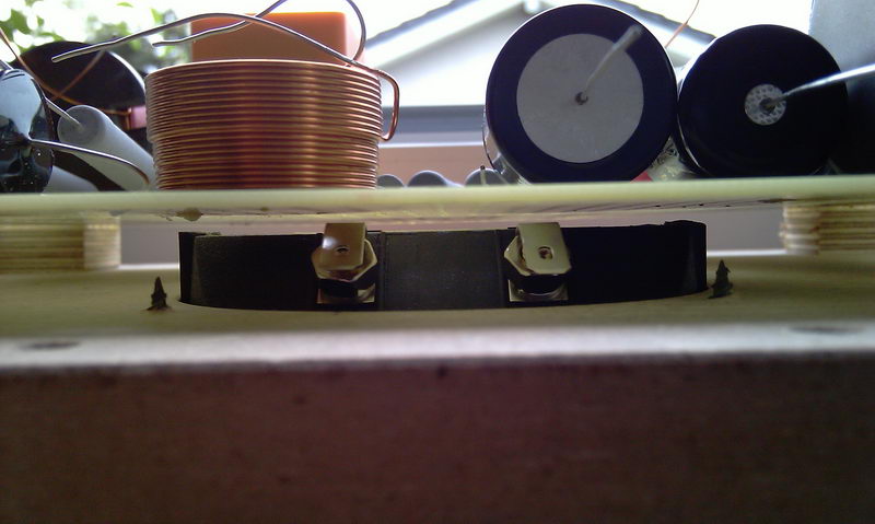

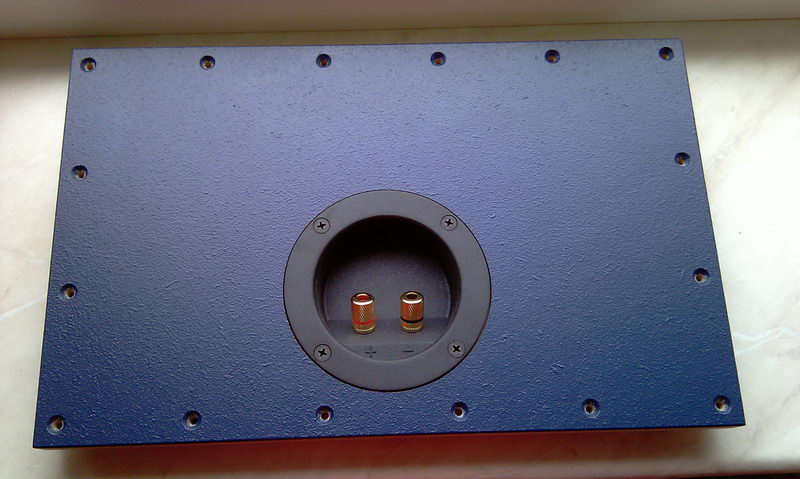

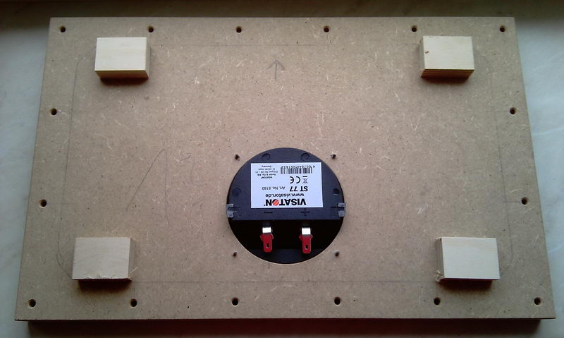

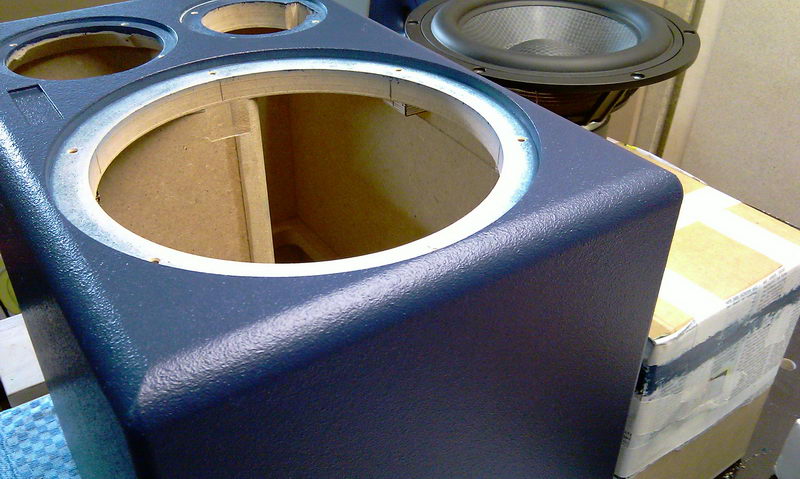

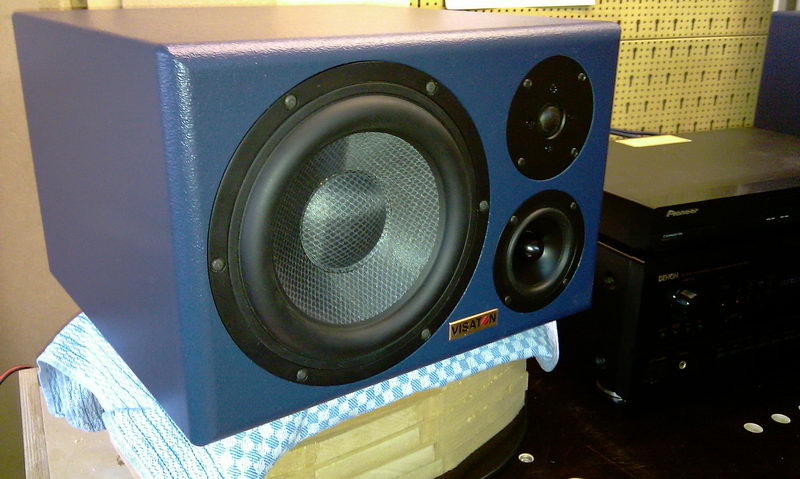

    Es hat jetzt 2 Jahre gedauert, bis ich die Box angefangen und endlich fertig gebaut habe.

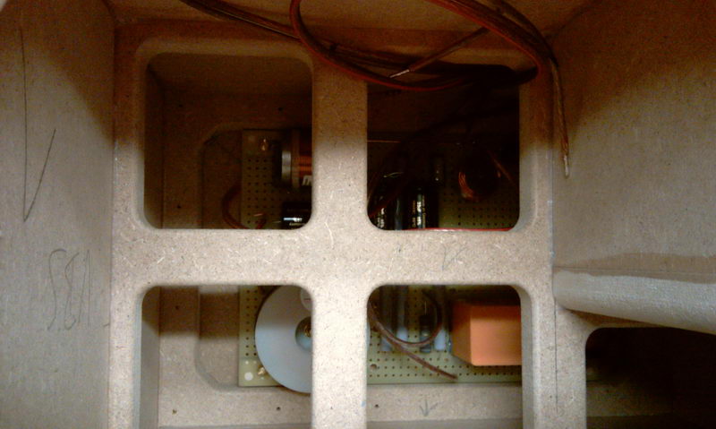

    Zum Schluß kam doch ein Terminal rein, damit die besser anschließbar wird. 12 mm MPX Halteplatten machen es möglich.
    Das ist meine erste Box mit G20sc, dazu komplett mit Finish, Boxenschild, die muß nicht mehr geöffnet werden.

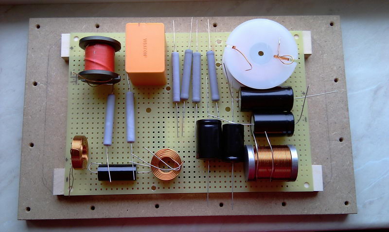

    In der Weiche ist tatsächlich ein Visaton MKT vor dem B80 drin. Bei den Bauteilen habe ich alle Werte innerhalb der Toleranzen eingehalten, immer paarweise so genau wie möglich.

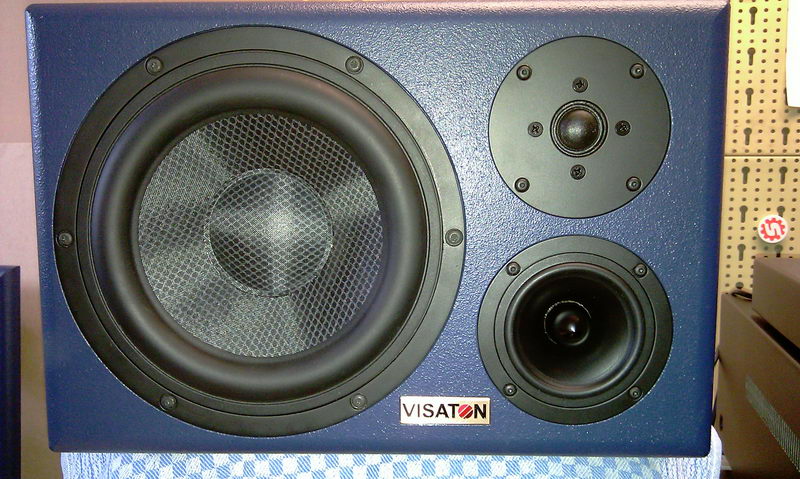

    Die Chassis sind jeweils aus einer Charge. Besser kann man das zu Hause wohl nicht machen.
    Wegen CB tatsächlich mal alles mit Dichtband versehen, mache ich sonst nicht.
    Was ich sonst so mit neuen LS so höre, mußte sie schon spielen.
    Die Box ist echt klasse. Habe ein paar mal Gänsehaut bekommen, nur 17 liter und tief kommt sie. Hammer.

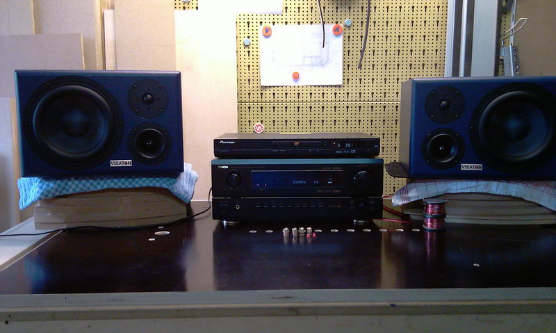

    Auf dem Sägetisch beim Probespielen stehen sie auf zugesägten Innenrahmen für Atlantis WG, das dauert keine 2 Jahre.
    Nächste Woche geht sie direkt zu Visaton. Ich hatte den Admin gefragt, ob er sie mal hören möchte. Möchte er, vor allem auch mal vor das Mikro stellen.

        Ja, die G20sc ist wirklich ein feiner Hochtöner. Katie Melua zischelt wie gewohnt (wäre ja auch falsch ohne). Besen vom Schlagzeug wird fein aufgelöst, eigentlich alles.
        Sie stehen jetzt im Wohnzimmer und dürfen ein paar CD's spielen.

            Auf der Weiche sind erstaunlich wenig Bauteile.
            Ich dachte, der B80 benötigt mehr Bauteile.
            Gab es eine nachträgliche Veränderung der Weiche in der HH oder ist das die von der Vorstellung der Vision BS?
            Du hast Dir im Gehäuse mehr Mühe als außen gegeben
            Sieht wie immer professionell aus.
            Ich habe mir jetzt zum testen auch mal eine Dose von der schwarzen Pampe gekauft.
            Andreas
              • 5972
              Hallo Andreas,
              Ob es eine nachträgliche Änderung gab weiß ich nicht. Das ist die Weiche im Heft Juni/Juli 2015. Das Abo habe ich seit kurzem nicht mehr, solange war nichts.
              Es ist auch eine Mischung aus der Standart und der High End Weiche.
              Die Voodoo Gold-Alu Folien wollte ich nicht, ein Visaton MKT im richtigen Wert war da. Dafür habe ich ein paar Elko glatt anstatt Elko rau genommen. Die Werte waren auch genauer.
              Außen ist an den Seiten eine 5 mm MDF Lage drauf und die Schallwand aus 5er MDF mehrlagig. So war der Radius schön homogen zu fräsen und eben nachzuschleifen. Innen mache ich es auch ordentlich, weil ich da Bock drauf habe. Man sieht es nicht, ich weiß es aber.

                Ich habe gerade nach geschaut, es gab keine nachträgliche Änderung.
