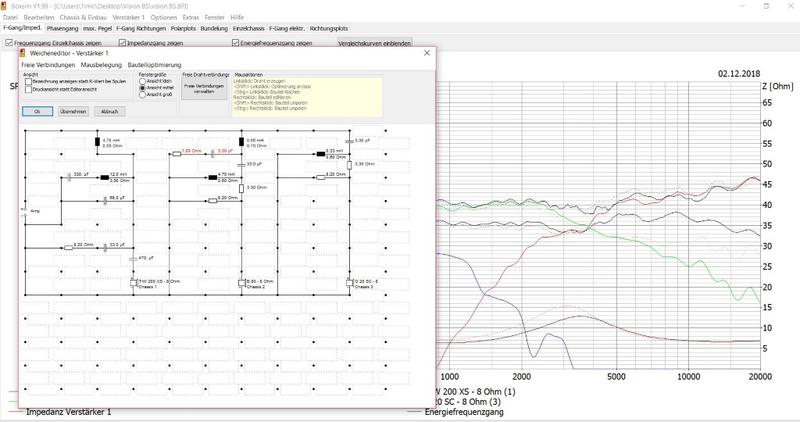

            eine mögliche Modifikation im Mitteltonzweig, senkt den Hochton um ein bis 2 dB ab:
            theoretisch siehts besser aus: ob es praktisch besser wird?

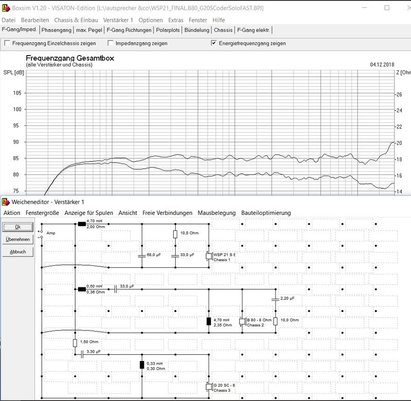

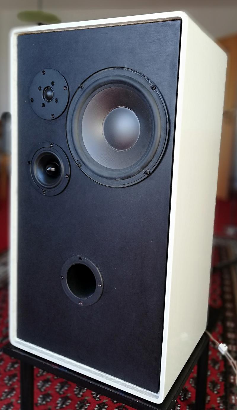

                Hier mal meine Version der Vision, ohne Spannungsteiler, Bass = Wsp21s, Box vergrößert auf ca 40L BR (war mal eine Braun Box aus den 70zigern). Mir gefällt der Klang richtig gut: insbesondere Räumlichkeit und Stimmenverständlichkeit, Höhen sind nicht überbetont, auch der Bass passt gut und man kann auch lange damit hören, Grüße Peter

                      anbei meinen letzten Versuch, den ich vor gut einem halben Jahr gemacht habe ... nachsimuliert, ... generell wollte ich auch die Weiche im Groben erhalten, habe aber trotzdem etwas mehr eingegriffen, was "theoretisch" absolut nicht geht ist die 6 dB Filterung des B80, die Weiche im Hochton selbst wollte ich etwas schanker machen, keine Ahnung ob dies nun besser ist, im Hörvergleich zur Originalweiche bin ich trotzdem sehr unentschlossen, die Originale sind heute bei einer Box immer noch drin, zum Gegenvergleich ... vielleicht liegt es auch daran, dass ich in diesen Frequenzen wirklich nicht mehr viele Unterschiede hören kann, ... bis ungefähr 5 kHz kann ich noch jedes Detail sehr gut differenzieren, drüber wirds bei mir wirklich schwieriger, sodass ich kaum noch Unterschiede höre.
