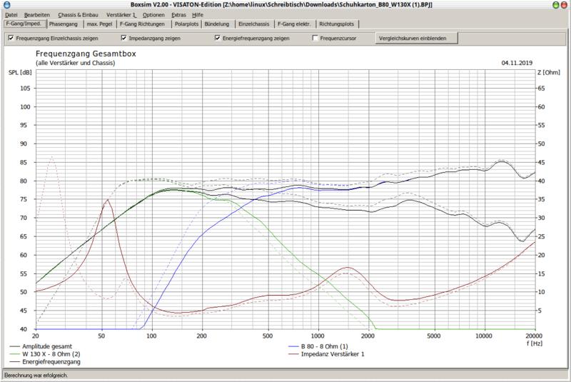

      Genau darum geht es mir: mehr Maximalpegel und souveräner als die BJÖRN, dabei so klein wie möglich. Und selbst wenn da im Bass was ,,verschenkt‘‘ wird, ich stell eh den Sub dazu!
        #78
        2,4l vs 4,8 Liter. Unglaublich viel Potenzial verschwendet, is klar
        Ja!
        P.S. Boxsim-Datei angehängt....

                  Da mir jama's Weiche aus #64 gut gefallen hat, habe ich die FC 3,9 neu gewickelt (schön stramm und möglichst Windung neben Windung) , die Anschlußdrähte waren nämlich sehr kurz (war vorher auf Platine montiert und abgeschnitten). Letztendlich habe ich nur 2 Meter Draht kürzen müssen.
                    #84
                    so ist der anstieg zwischen 500 und 2k gemindert und die box sollte angenehmer klingen.
                    imho
                      • 5972
                      #85
                      Das hat mir Boxsim auch verraten
                      Danke jedenfalls.

                        Mich wundert immer etwas, das der B80 diesen Einbruch bei 2 khz hat. Auf der Produktseite ist dies so nicht zu sehen . Dies bekommt man wohl nur , wie bei der Zyklop, mit einem RCL Glied gebändigt.
                          #87
                          Moin,
                          mMn liegt es an der Schallwandbreite; ich bastel gerade an einem Fast AL130 + B80, 20cm Breit, da ist auch dieser Pickel, der sich vor Allem im E-F-Gang bemerkbar macht.
                          Will man den E-F-G gerade haben, so bekommt man automatisch einen Dip bei ca 2-3 khz....
                          Die Zyklop ist da durch die breite Schallwand noch sehr handzahm, bei schmalen Schallwänden wird es aufwändiger....
                            #88
                            mit 30cm breit ist es noch besser
                              • 3732
                              #89
                              Sieht ja richtig gut aus, also bräuchte der B80 eine enorm breite Schallwand, für seine Größe, wenn man ohne Entzerrung arbeiten will.
                                #90
                                Nein, selbst die Zyklop hat eine Entzerrung.
                                Ohne passt der E-F-G nicht!
                                Edit: wenn Du mit richtig breit eine unendliche Schallwand meinst, dann könnte es ohne gehen...
