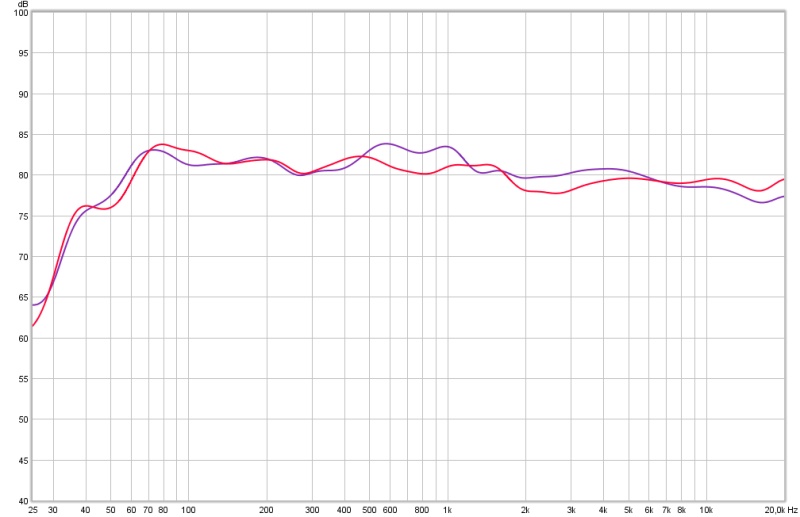

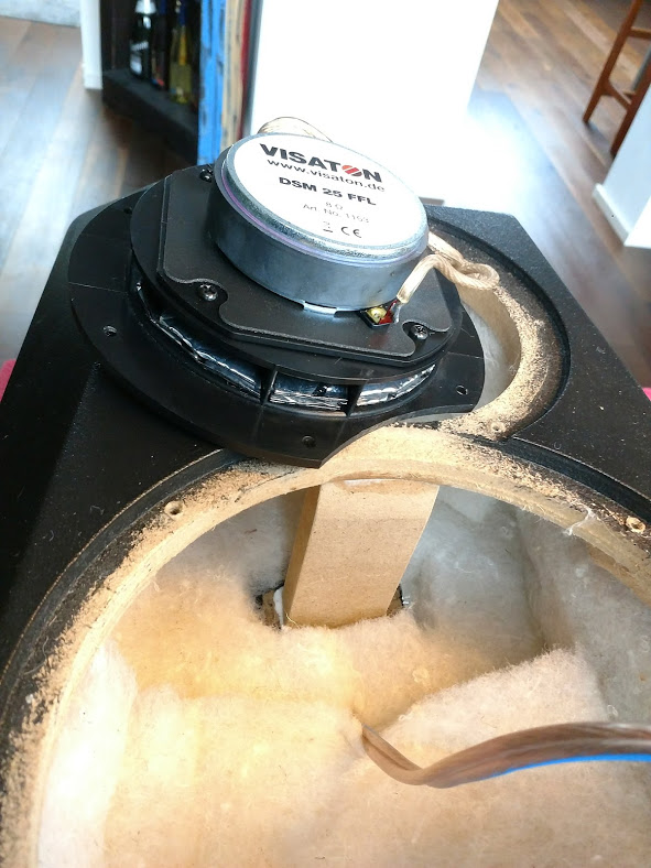

            So, auch bei mir mal wieder ein kleines Update. Die Weiche der Standlautsprecher sollte nun passen, die ersten beiden Boxen sind umgebaut. Desweiteren habe ich noch eine Schwachstelle am Gehäuse verbessert. Zwischen BG20 und WG klang es beim Klopftest sehr leicht/hohl. Hier ist durch das Einfräsen natürlich auch nur noch wenig MDF stehen geblieben. Ich habe nun noch eine Abstützung eingeleimt sowie die Hohlräume des WG mit 2 Lagen Alubutyl gedämmt - Beim "abklopfen" ein deutlicher Unterschied, jetzt klingt es alles sehr massiv.
            Die rote Kurve ist die aktuelle Weiche, gemessen auf 0 Grad zwischen DSM/BG aus 2m Entfernung. Wie ich es immer hier zu Hause mache, Box/Mikro an verschiedenen Positionen im Raum und Messungen gemittelt...(also natürlich ohne Einmessung)

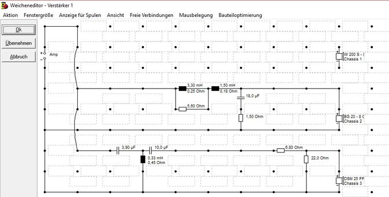

                    @boeserody Ja ist jetzt schon wirklich viel für ein Wohnzimmer Aber mir gefällt es so noch gut. Wenn ein eigener Raum vorhanden ist wird es nochmal richtig gemacht und dann im Wohnzimmer mit TV auf Stereo reduziert. Das System lohnt eigentlich nur bei (guten)Filmen, bei vielen Serien die wir auf z.B Netflix schauen könnte man sich Surround auch schenken...
                    Anbei mal die Weiche der Standlautsprecher, diese hat sich Bauteilmäßig reduziert mit jetzt 2 Optimierungen. An die CR will ich nochmal ran...

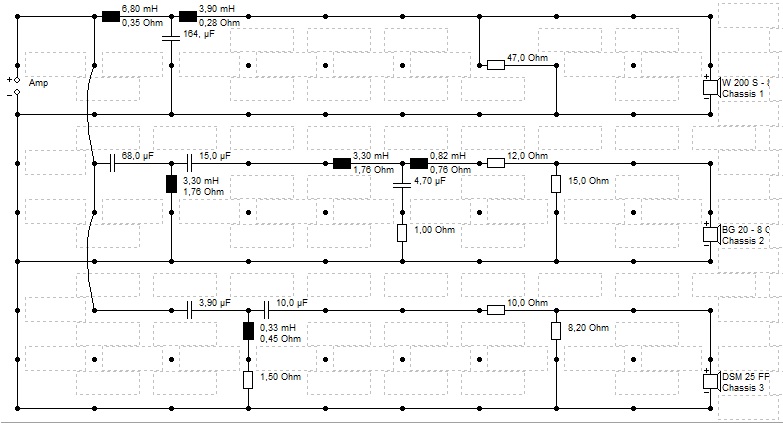

                        Moin, kann sein ja, bzw gabs vorher ja viele Details und im "Projektplanungs-Thread", ist aber wahrscheinlich sehr mühselig sich da was zusammen zu suchen.
                        Die kleinen LaBelle haben identische Schallwandabmessungen wie das original, also 26x110cm. Die Fase oben ist 6cm und läuft dann entsprechend nach unten aus. Die Tiefe der Lautsprecher beträgt ebenfalls nur 26cm, nur die beiden FL/FR haben 34cm Tiefe da dort ja noch ein 29l Abteil für den TIW200 Subwoofer integriert ist.
                        Die CR Light Version misst 45cm in der Höhe und 22cm in der Tiefe. Eine Weiche hatte ich letztens schonmal in einem anderen Thread gepostet, anbei aber hier nochmal.
