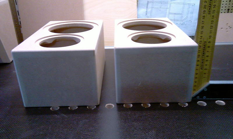

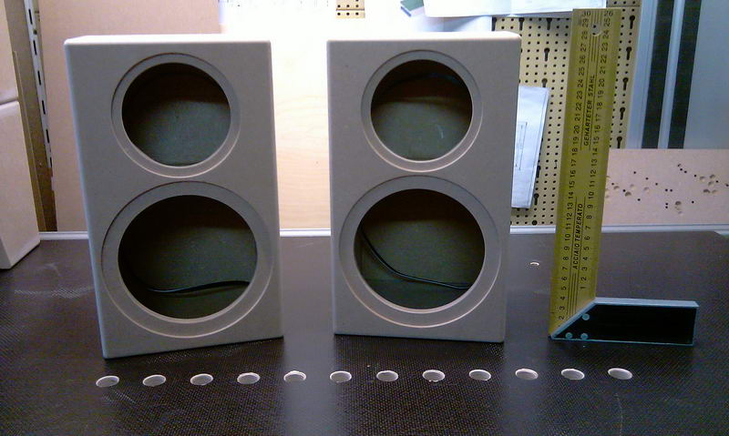

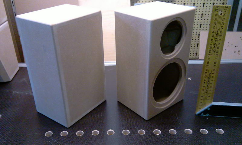

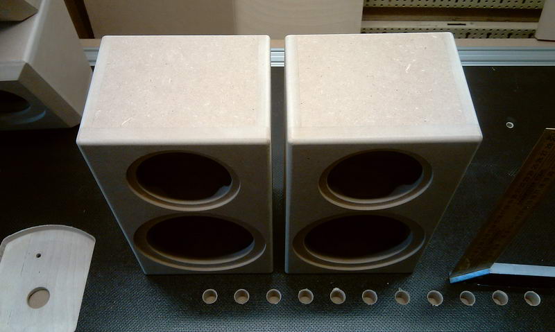

    Die Woche hat mich NausNamR gefragt, ob ich einen Lautsprecher kenne mit B80 und W130x. Da mir sofort die Rears von Nils einfielen und ich sowas mal ausprobieren wollte, haben wir beschlossen die kleinen Teile mal zu bauen. Es soll eine Alternative zu den http://forum.visaton.de/showthread.php?t=30662 Hifi to Go Boxen, also Björn mit W130x Sub werden.

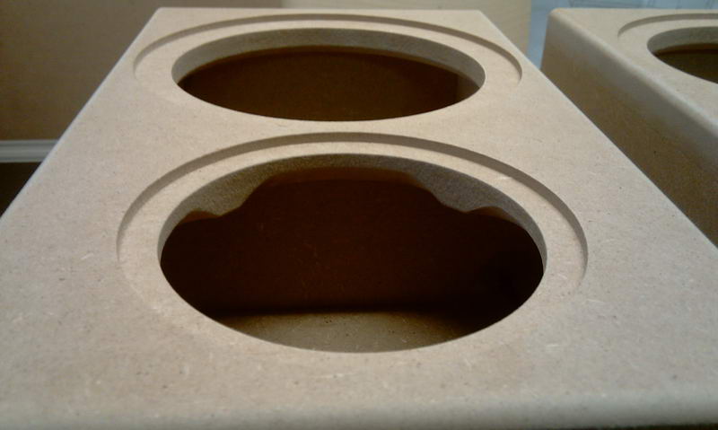

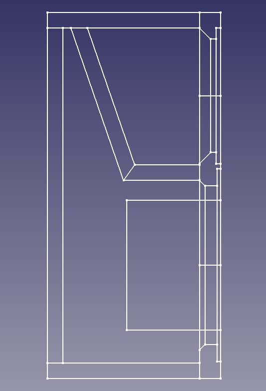

    Nach einer kurzen Planungsphase mit FreeCAD, wo man schön die Chassis schieben kann und direkt probieren wie groß zum Beispiel in Fasen an der Schallwand innen sein können wurden die "kleinen Schuhkartons" (der gedankliche Projektname ) gebaut. Bestücken wird sie aber der Norbert, der wird sie auch betreiben. Ich höre mir die dann nur mal an, weil ich ja neugierig bin.
    Gebaut sind sie aus 12 er MDF, Schallwand ist 16 er MDF. Maße: 281 mm Hoch, 164 mm breit, 133 mm tief. Der B80 hat 1 liter, der W130x hat 2,4 liter.
    Ich habe den Nils gefragt, ob ich die Bilder hier zeigen soll, da hatte er keine Einwände, er ist auch neugierig.
    Nun Bilder, dann müssen wir alle (auch ich) warten.

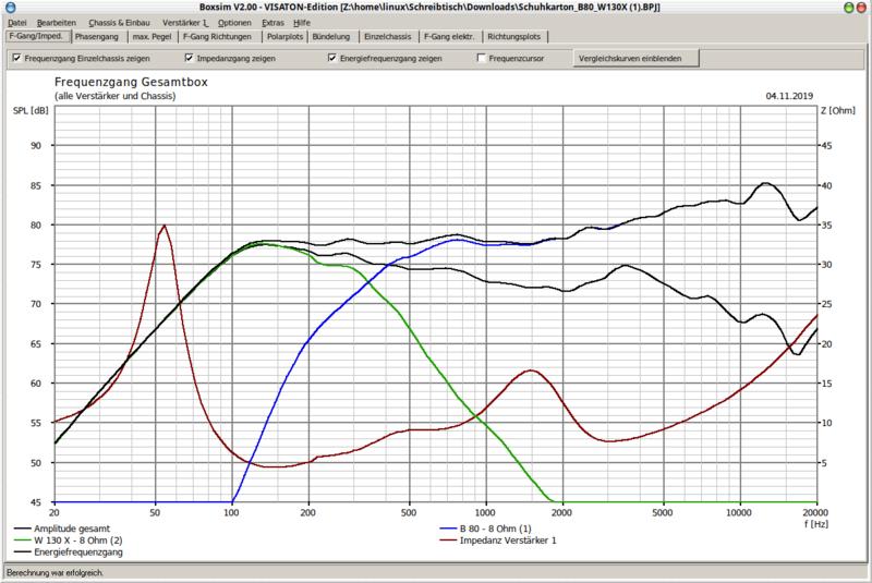

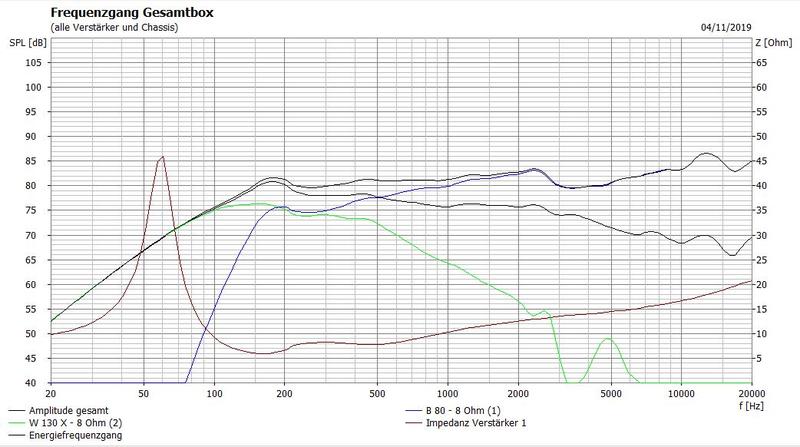

      Niedlich Ich bin gespannt was Ihr berichtet wenn sie laufen. Für die Größe (vom Volumen kleiner als die Aria) und die Einfachheit der Weiche ist das meiner Meinung nach super. Der Hochton läßt sich durch ein-/auswinkeln "steuern". Ich hänge hier mal die Boxim mit aktuellen Maßen an.
      Hab gerade gesehen das um 2khz etwas viel Pegel auf Achse ist. Unter 15° ist der Frequenzgang auch dort linearer. Man könnte natürlich auch noch einen sauger einbauen oder einfach den R für den B80 erhöhen (6,8/8,2Ohm), aber probiert es erstmal so. Wenn die eingemessen wird ist es eh wurscht

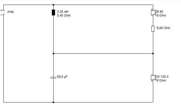

          3,3 mH statt 2,7 (FC-spule) und 6,8 ohm
            • 5914
            #65
            Auch gut. Da ich noch FC 3,9 habe, die kann ich abwickeln.

              Die Volumina von W130X und B80 sind eigentlich viel zu klein (besser 6 + 3 Liter), besonders der W130X schlägt sich damit völlig unter Wert. Ein reiner "Björn" bringt da wahrscheinlich mehr ...
                • 15.02.2012
                #67
                Der W130X geht geschlossen sehr gut in 2,4 Liter (QTC 0,7). Ich würde aber beide Volumen ordentlich bedämpfen.
                  • 28722
                  #68
                  Warum sklavisch an den 0,7 festhalten? In mehr Volumen als 3 geht er geschlossen tiefer und in 9 L BR gibt es richtig tiefen Bass.

                      Der (wirklich gute) SUB W130X hat 7,5 Liter und geht richtig tief runter. Der Schuhkarton hat -6dB bei 100Hz - das ist für mich unter Wert und das kann dann auch ein FRS8 in BR !
                          Bei meiner Weiche hat er -6 db bei 70 Hz
                          Aber es stimmt schon, der W 130X läuft in dem kleinen Gehäuse etwas außerhalb seiner Möglichkeiten.

                            Moin,
                            massiv ausserhalb seiner Möglichkeiten...
                            Wenn Du die Box etwas geschickter proportionieren würdest, hättest Du gleich fasr doppel soviel Volumen zur Verfügung...
                            Z.B. 28,2cm x 17,2cm x 23,2cm mit 16mm Materialstärke wären gesammt 7L
                            Wenn Du dann noch BR baust, könnte etwas Chiques bei rauskommen
