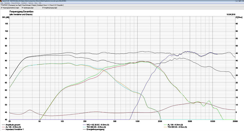

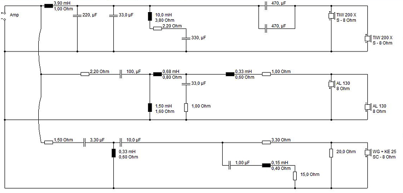

    Ursprünglich war der hier vorgestellte LS (Concorde WG TIW 200) als Passiv-Version geplant. Die TIW's sollten GHP gefiltert werden, um den Bassbereich nach unten zu erweitern.
    Die Simulationen möchte ich hier Interessierten zur Verfügung stellen. Aber Achtung: Diese Version wurde nie realisiert und gehört, sondern nur simuliert.

      Gefälllt mir nicht so dolle wegen einiger Nachteile. Aber egal, es ist eine Alternative, die man testen könnte.
      • Rainer_G
        • 13.08.2008
        • 691
        Die Nachteile interessieren mich.
        Gruß Rainer
          • 28847
          Impedanz, Wirkungsgrad, Bündelung (soweit überhaupt mit WG simulierbar), ev Frequenzgang.
          Habe aber jetzt nicht so intensiv verglichen. Ich denke, es liegt an "falscher" bzw gleicher Fasenbreite MT-HT in der Simu.
          Also nicht überbewerten. Man kann ja die gemessene Conwg als Basis nehmen und dann nur die TT tauschen + den Rest anpassen, dann sollte es optimal sein für passiv.
          Wobei die passive Trennung TT-MT wohl der größte Nachteil ist. Das gilt aber auch für das Original.

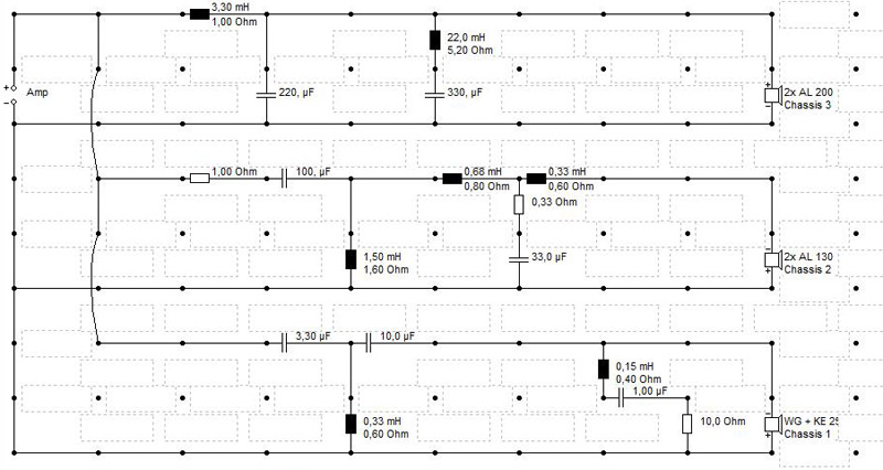

            Die unter #40 aufgeführte Schaltung entspricht im MT und HT der von Visaton gemessenen Concorde WG:
            http://www.visaton.de/vb/showthread.php?t=22941
            Der TT-Zweig wurde von mir auf die TIW200 angepasst. Die niedrige Impedanz von 2,5 Ohm müßte man sicher noch anpassen, wobei die Concorde WG 3,2 Ohm aufweist.
            Daß das WG schlecht zu simulieren ist, ist allgemein bekannt.
            Von daher halte ich solche Aussagen nur aufgrund einer Simulation für sehr gewagt – um es freundlich auszudrücken:

            Originalweiche Concorde WG:
            Gruß Rainer
