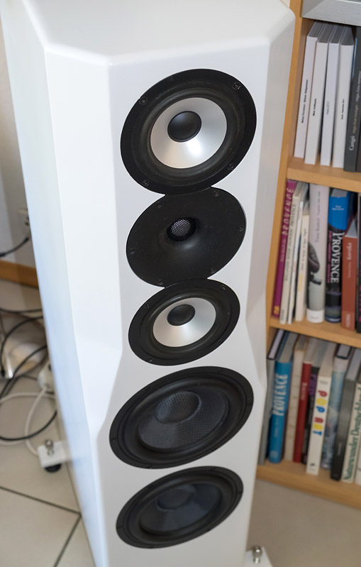

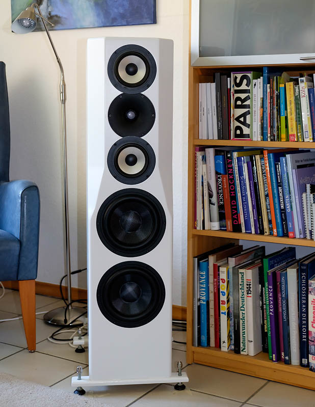

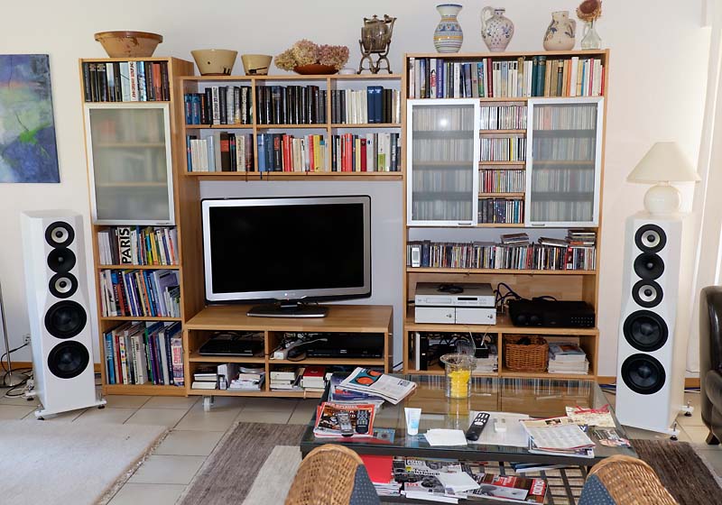

    Die fertigen Lautsprecher. Erstmal nur die Fotos. Einzelheiten und Messprotokolle folgen noch.

    Die schauen sehr schön aus! Gefallen mir sehr gut.
    Ich hätte glaube das WG noch etwas mehr eingefräst und eventuell die Al's schwarz lackiert. Die Füße sind auch nicht so meins, aber das ist ja alles Geschmackssache

      Hallo Rainer,
      die hast du wirklich super schön gebaut! Tolle Proportionen, schöne Chassisabstände und Fasen.
      Die TIWs sind geschlossen verbaut?
      Sören

        Zitat von Brettl Beitrag anzeigen
        ..........Die TIWs sind geschlossen verbaut? ...
        Ja, ca. 2x30 L CB

          Iregendwie stören die silbernen Membrane der AL's, dadurch wirkt das WG148R zu groß, obgleich es kleiner als ein AL 130 ist
          Warum Visaton nicht endlich eine schwarz eloxierte Variante bringt verstehe ich nicht.
          Zudem empfinde ich das Anschneiden der WG's nicht sonderlich schön und störend.
          Auf die 2-3 cm, die man dadurch die BMT's zusammenrückt kann man getrost verzichten.
          Ansonsten schöne Arbeit,

            Sehr schön geworden.
            Mal überlegt das Waveguide in Boxenfarbe zu lackieren?
              Genau das habe ich mir auch gedacht, deswegen meinte ich das WG noch mehr anschneiden, dann sollte es auch kleiner wirken...
                Wastler
                Noch mehr anschneiden stört die Symmetrie vollends.
                Die Proportion WG148 - AL130 stimmt einfach nicht, was dorch die Membran verstärkt wird.
                Christoph's Vorschlag - das WG lackieren - ist schon praktiziert worden und ergibt ein ordentliches Bild.

                      Sicher gibt es viele Möglichkeiten, das Design anders zu machen.
                      Eine wäre, das WG kleiner zu machen, 12 cm geht ohne (merkliche) akustische Auswirkungen. Entweder aus dem Original, oder man dreht es aus MDF.
                      Auch kann man den Korb des Al verstecken:
                      Auch die Variante mit weißem WG ist lecker.
                      Hauptsache, es klingt gut - und da bin ich ganz sicher.

                              Mein Ansatz zur Projektentwicklung war aus dem hervorragenden La Belle – Tieftonabteil und der MT-HT Kombination der Concorde WG eine neue Verbindung herzustellen. Der MT B200 hat mich in der La Belle letztlich nicht so überzeugt. Für meinen Geschmack hat die La Belle im MT einen etwas matten Auftritt hingelegt. Das ist aber Geschmackssache.
                              Da die Box aus häuslichen Gründen nicht höher als 110 cm werden sollte mußten beide TT nach unten. Akustisch ein gewollter Kompromiss. Klar, anders wäre besser gewesen.

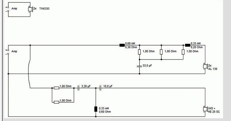

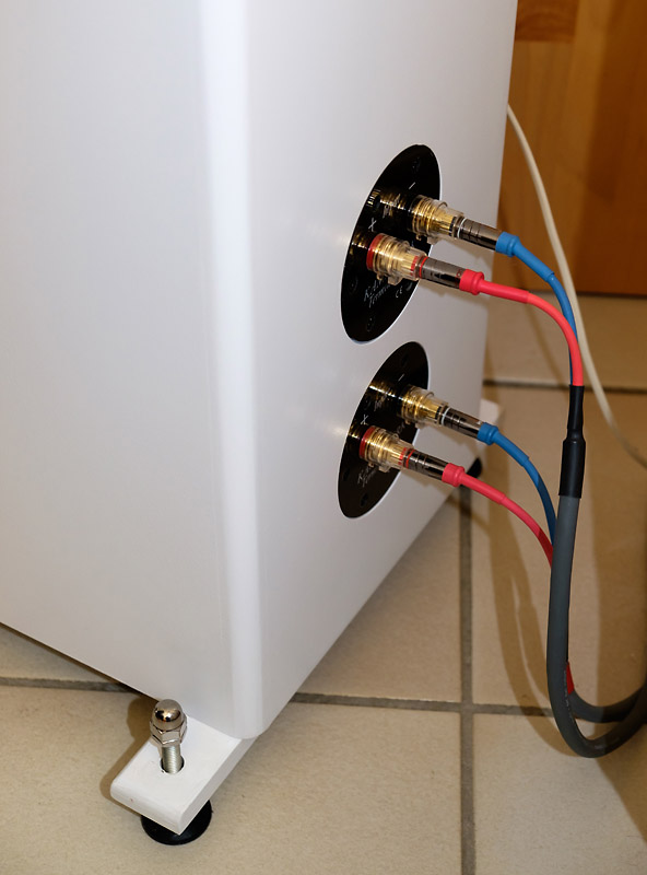

                              Die Boxen werden mit 2 PowerAmp (je 2x250W bei 4 Ohm) mit DSP von HiFiAkademie teilaktiviert betrieben. D.h. die TT und die MT-HT-Einheit werden mit je einem PowerAmp angetrieben. Die TT-Weiche entfällt komplett, die Weiche für MT+HAT wurde entsprechend reduziert (s. Bild). Die Trennung im DSP erfolgt bei 250 Hz (Tiefpass für TT und Hochpass für MT-HT-Einheit) mit Linkwitz-Riley 4. Ordnung (24 db). Der Tiefgang der TT wurde mittels DSP erweitert.

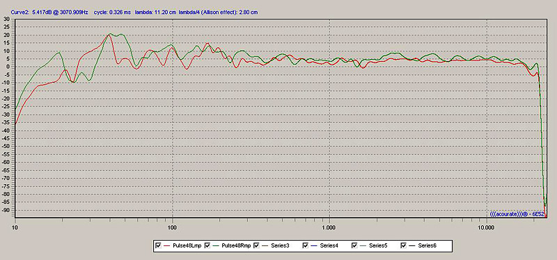

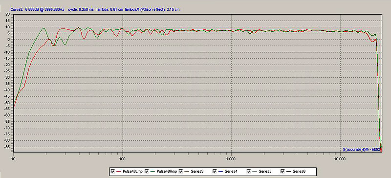

                              Die Feineinstellung (Raummoden, und andere Amplitudenüberhöhungen, Zeitrichtigkeit, fallende Zielkurve) wird mit Acourate vorgenommen. Messung wird am Hörplatz durchgeführt und die Korrekturdatei im Player integriert.
                              Bisher bin ich von dem Klang der Boxen sehr angetan. Die Bässe sind druckvoll und darüber hinaus klingt es sauber und differenziert. Sollten Anpassungen notwendig werden, dann ist das jetzt sehr leicht möglich. Jegliche Weichenfrickeleien entfallen.
                              Frequenzweiche der Teilaktivierung:
                              Messung am Hörplatz vor Korrektur:

                              Messung nach Acourate-Korrekturfilterung:
