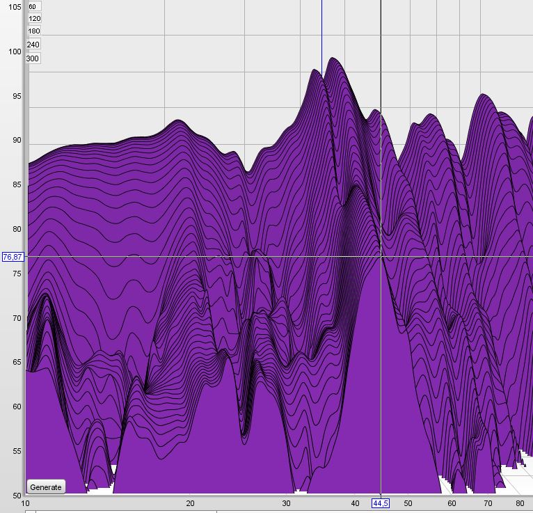

    Nach audysse ja, am Raum selbst hat sich doch fast gar nichts verändert. Höchstens 1-2 dB. Ich such mal messungen raus wie der porösen absorber bei mir aus sehen.
      • 29082
      #242

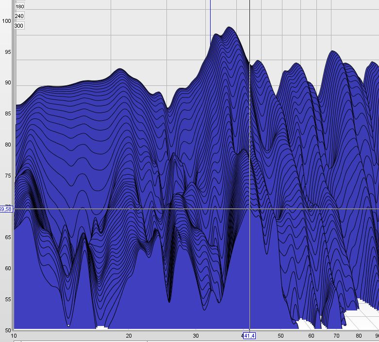

      Hier die Darstellung der Wirkung der Dämmplatten. Blau ist die nackte Wand, Pink und gelb mit Dämm-Platten 4 bzW. 8 cm dick, einfach hinter die LS in die Ecken gestellt.
      2008 von mir geschrieben. Die Absorber hattten damals noch keine Folie außen. Daher unter 80 Hz keine Wirkung auf den F-Gang.
      Mikro nicht kalibriert, da fehlen 10 db bei 30 Hz, die 70 Hz-Senke ist eine vertikale Raummode. Kein EQ. Analoge Messung.
      Noch eine Erfahrung
      Ausgangszustand
      Mit Zwischendecke, schwingfähig und gedämpft.
      Die Zwischendecke (10 m²) und die Eckabsorber vergleichmäßigen den F-Gang enorm (70 Hz-Senke mal ignorieren). Kein EQ, Raumreso bei 30, 58 und 105 Hz.

          Hmm, könnte man meinen, aber die Messungen damals waren stümperhaft. In der Summe ist alles ok.
          Natürlich ist da nix linear, denn das Mikro war nicht kalibriert und völlig ohne EQ. Ist der Stand von 2008. Es ging mir nur darum, zu zeigen, welche Möglichkeiten es gibt.
          Die Eckabsorber sind Steinwolle 60 x120 cm , 5 cm dick, heute mit Folie abgedeckt. Siehe Bild oben, natürlich sind die weg, wenn ich nicht intensiv höre.
          Mit PEQ und kal. Mikro sah das so aus (vor der WG-Version)
          Man sieht auch, dass die NHZ im Tiefton ungewöhnlich niedrig ist.
          Nachhallzeit:
          Die sollte heute bei 250 Hz auch besser sein, weil zwei Absorber mit schwerer Folie belegt wurden. Dazu kommen 2 Limp-Absorber, dicker Teppichboden, 5 Polstermöbel und Absorber an den Wänden gegen Flatterecho und 1 m² Plattenabsorber unter dem Fenster (statt Heizkörper)
          Das ist ohne Messausrüstung hörbar trocken.

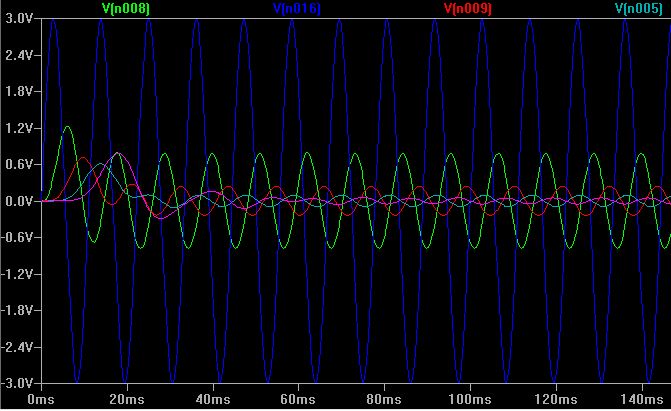

                Ich glaube ich habe den Bandpass bei 40Hz etwas unterschätzt. Ein passiver Bandpass ist glaube ich gar nicht möglich. Zumindest sind die ausgerechneten Spulen fern ab von der Realität. Ich habe nach etwas experimentieren einen aktiven Tiefpass 6. Ordnung (54Hz) erstellt, diesen will ich mit einem Hochpass bei 40Hz verknüpfen. Ich habe da aber noch ein Verständnisproblem mit der Phase und der Zeit.
                Hier das simulierte Signal (bei 90Hz).
                Bei jeder Stufe habe ich eine Phasenverschiebung von ca. 180°. Diese entspricht bei z.B. 50Hz 10ms. Bedeutet das jetzt, dass der Sinus jede Stufe mit 10ms Verzögerung passiert und mein vom Mikrofon aufgenommenes Signal nach dem Tiefpass mit 40ms Verzögerung an der Endstufe ankommt? Dann würde meine "Absorbermembran" doch Zeitverzögert reagieren. Wo ich direkt zur nächsten Frage käme, welcher Zeitversatz wäre hier noch akzeptabel?

                  Ich hatte mal so ein ähnliches Problem.
                  Ich hab nem kumpel ein Tonstudio aufgebaut in dem die 2 Subwoofer bei 80Hz mit 48dB getrennt wurden. Wir mussten die Tops dann um 12,5 ms verzögern, ansonsten klang es im direkten vergleich wie ein Echo.

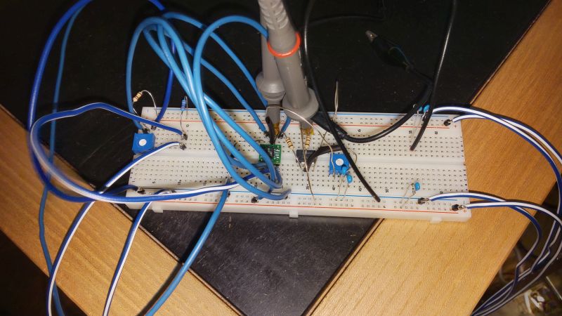

                      Der erste kleine Test.
                      Mikrofonkapsel + Instrumentenverstärker + Allpass
                      Sweep 50Hz
                      Das funktioniert schon mal wie simuliert. Das Rauschen kommt wahrscheinlich durch ein billiges ATX-Netzteil(provisorische Spannungsversorgung), lange Leitungswege und fehlende Kondensatoren.
                      Fazit für Heute:
                      An das Signal wird man wohl keine Endstufe anschließen können.

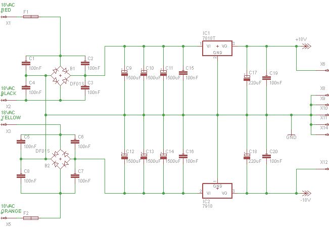

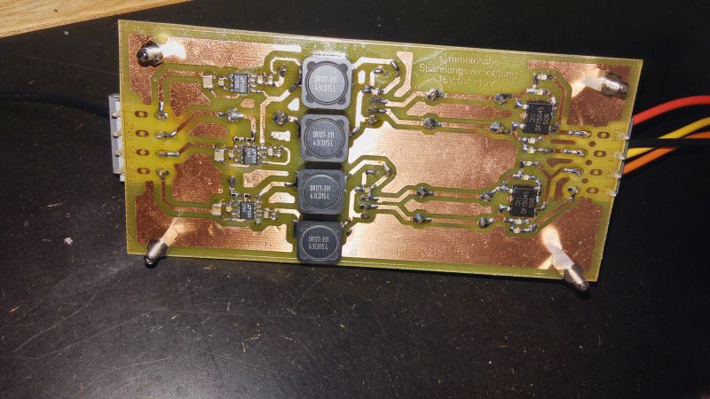

                        Ich habe Heute nochmal ein bisschen mit der Schaltung rumgespielt. Das Rauschen bekomm ich aber nicht in den Griff. Ohne bessere Spannungsversorgung wird das nichts.
                        Da ich im Netz nichts brauchbares fertiges gefunden habe und selber machen ja sowieso mehr Spass macht, hier der Versuch.
                        Die Schaltung soll mit einem 2x18VAC Ringkerntrafo betrieben werden.
                        Wäre nett wenn da jemand mit "audiophiler Netzteilerfahrung" drüber gucken könnte.

                          Netzteilschaltung grundsätzlich i.O., es geht aber noch besser bzw. bequemer:
                          Wenn fertiges Modul kann ich die "PSU Headamp" von diy-audio-world.com empfehlen.
                          Wenn Selbstbau, "psu-preamp" von diy-audio-shop.de (Leerplatine (!) / Bauteile als Stückliste / Aufbauanleitung).
                          Habe bei beiden Läden schon gekauft, war beides ok. Seit USB bzw. Steckernetzteile dominieren, ist die symmetrische OP-Amp Versorgung leider völlig außer Mode gekommen ...

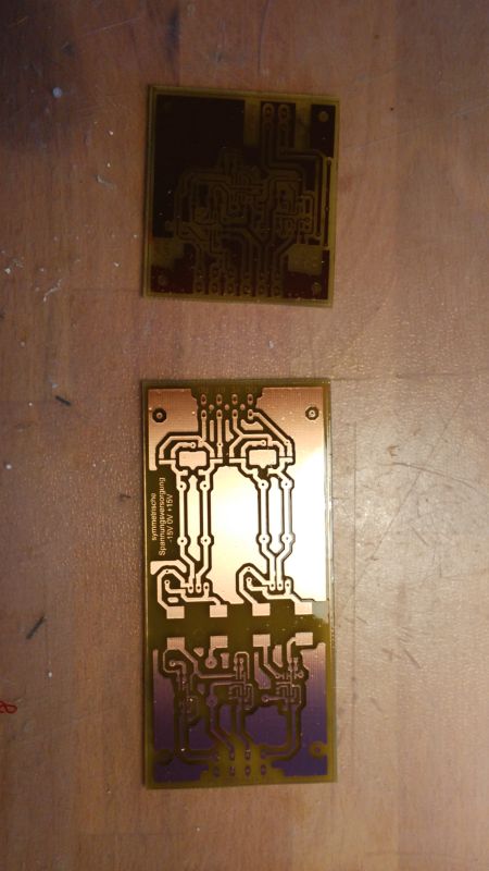

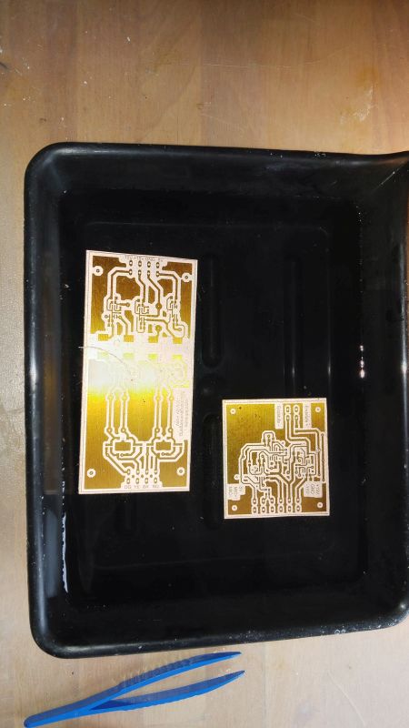

                            Danke für den Link. Aber ich war mit der Planung schon zu weit. Außerdem mag ich SMD lieber.

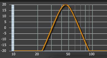

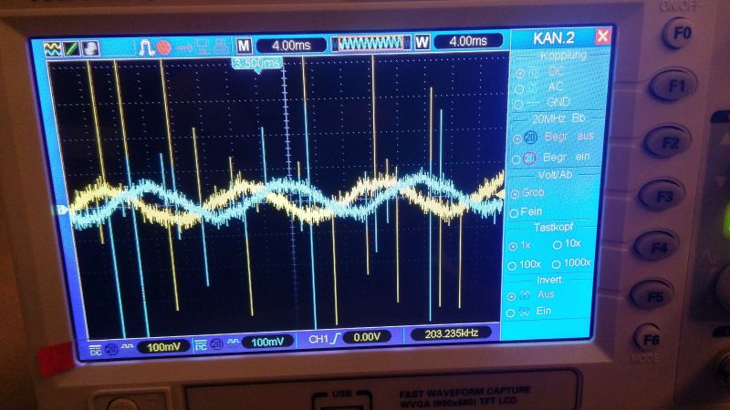

                            Ich habe die Schaltung noch einmal verbessert und die Platine geätzt.

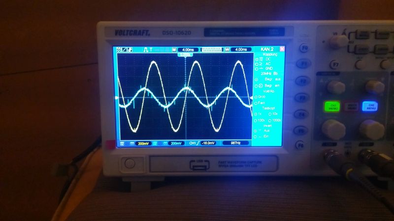

                            Soweit es mit meinem Hobbyoszilloskop möglich ist zu beurteilen kommt da eine sehr saubere Spannung raus.
                            Filter auf DSP.
                            Blau = Mikrofonschaltung Ausgang
                            Gelb = MiniDSP Ausgang
                            Die Spikes scheinen von dem Oszilloskop selber zu kommen. Wenn man die Kanäle einzeln misst sind sie verschwunden. Ich habe einen Sweep von 20-100Hz durchlaufen lassen. Es funktioniert genau so wie erwartet.
                            Als nächstes hol ich meinen alten Subwoofer und die Endstufe runter. Wenn das nicht funktionieren sollte, habe ich wenigstens etwas dabei gelernt.
