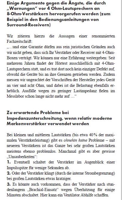

                  Wenn ein AVR 4 Ohm nicht schafft, taugt er nix. Die Imp-lin senkt sogar die Impedanz....
                  Einfach ignorieren. Bei Nubert steht:

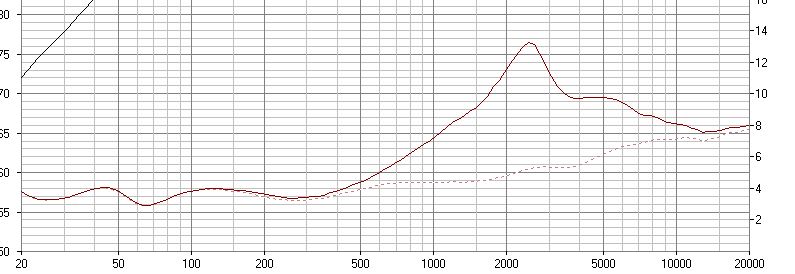

                            • 28739
                            Hier der Vergleich mit + ohne Implin:
                            Eigentlich zeigen Class D nur im Bereich über 10 kHz eine Reaktion auf die Impedanz. Und dann mit einem Pegelanstieg bei höheren Impedanzen, also genau andersrum wie bei dir.
