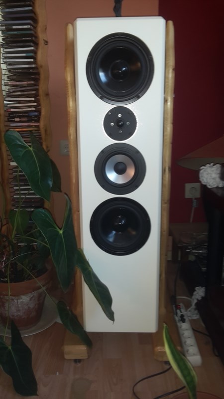

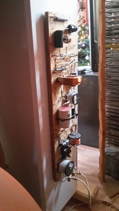

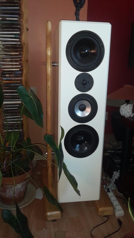

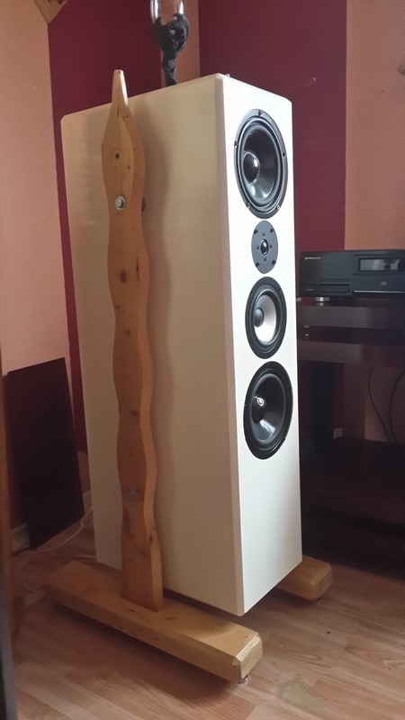

                      Hier mal ein paar Bilder.
                      Wünsche noch allen schöne Weihnachten.
                      • YelloJazz
                        • 06.12.2015
                        • 49
                        Keine Ahnung warum die nicjt direkt angezeigt werden. Gehen die überhaupt
                          • 28739
                          Ja, die Bilder sind sichtbar.

                            Du lebst hier wohl was
                            Deine Concorde sind wirklich ein Traum. Lösen den "habenwollentrieb" aus
                            Nochmal zur Impedanzkorrektur, die kann ja allgemein nicht schaden, auch ein Transistoramp soll dadurch ja etwas "entlasstet" werden.
                            Jetzt lese ich aber immer was von 3 Bauteilen, Spule+Kondi+Widerstand. Ist das wohl nicht allgemein gültig/nötig?
                            Gruss
                            Lars
                              • 28739
                              Wie ich schon schrieb, da bin ich nicht der Experte. Du kannst aber auch 6 Ohm, 0,3mH und 22µF nehmen. Der Buckel im Mittelton ist dann weg, allerdings steigt es zum Hochton wieder an. Das kann die bessere Variante sein.
