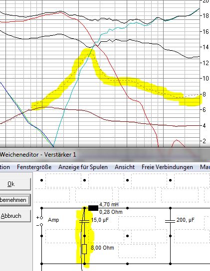

              • 28893
              So könnte es gehen:
              Die 2 Bauteile senken den Impedanzhöcker (gelb) deutlich. Bin aber nicht Experte für Imp-lin.
              Ich weiß aber nicht, welchen MT du verbaut hast, die Simu bezieht sich auf das Original mit Al 130.

                          So könnte es gehen:
                          Seh ich das richtig das die Korrektur nur im TT-Zweig liegt? Ich dachte immer das die vor der gesamte Weiche ist, also quasi direkt hinter dem Anschlussterminal zwischen +/-
                          • the.Sandmann
                            • 18.02.2011
                            • 579
                            Ist sie doch auch.
