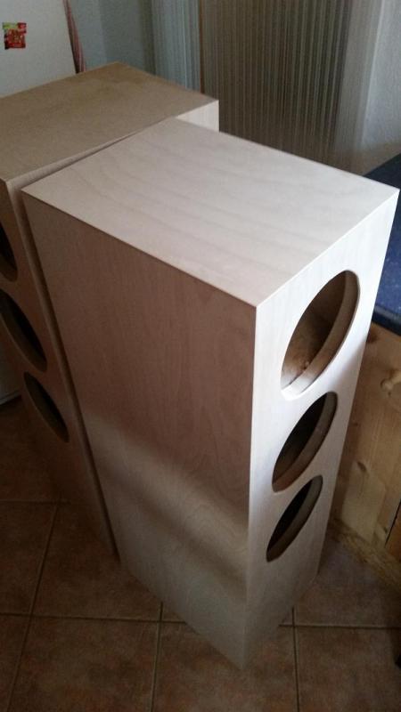

So, nach einem Fräsfehler muss nun doch mit sichtbarer Kante geleimt werden, ohne Kaschierung. Wird aber denk ich halb so wild. Sollte es sehr dumm aussehen muss ich mit halt was überlegen, aber ich denke nicht. Sollt ich wieder solche Gehäuse bauen würde ich gleich Buche MPX nehmen, das verleimen der BucheBretter auf dem Gehäuse dauert ewig und braucht unendlich viel Leim und die Dinger werden immer schwerer, aber was solls, die jetzt zu Brennholz fürn Winter zu machen wäre etwas arg.

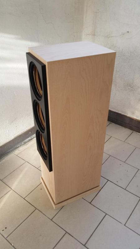

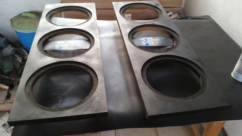

Die Gehäuse sind fast fertig, die Fronten noch lackieren, wegen der 4mm Buchebretter ist die Box nun knapp einen cm breiter geworden, jetzt Waren die Chassisträgerschallwände zu schmal, seitlich zu viel vom Gehäuse zu sehen. Man mag es nicht glauben was die paar mm am Gesamtbild der Box verändern, es passte einfach nicht mehr. Also vorhin in den Baumarkt neue MDF-Platten holen, die Chassisausschnitte wieder fräsen und neu lackieren. Jetzt passt es dann auch wieder mit der Optik. Die sichtbaren Stoßkanten der Buchebrttchen stellen auch kein Problem dar, die sieht man nur von nahem, und selbst dann stören sie nicht wirklich, wäre zwar anders schöner, aber was solls.

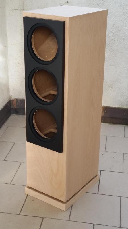

Beim Verkleben liefen wieder Leimfäden seitlich am Gehäuse runter (wollte die nicht abziehen um den Leim nicht an der Klebekante in die Maserung des Holzes zu drücken), am MDF sind die RuckZuck weggeschliffen, auf der relativ rauen Bucheoberfläche beißt sich der Leim rein wie ein Krokodil in seine Beute, War fast den ganzen Tag mit schleifen beschäftigt. Spätestens jetzt ist mir klar warum Buche als Hartholz bezeichnet wird, du kannst da drauf rumreiten wie ein vergifteter, es geht einfach nichts weg.
Selbst mit dem Exzenterschleifer hängt man da ewig drüber bis alles passt. Darüber hinaus ist die Oberfläche der Boxen sehr schlagfest, da kann ruhig mal was hinrammeln ohne das gleich ne Delle drin ist, wie z.B. bei Fichte. Bin bisher sehr zufrieden, auch wenn das bis jetzt viel mehr Arbeit War als vorher gedacht. Eine Deckelplatte muss noch verleimt werden und die Sockeln noch bearbeitet, dann Chassis rein und Musik an.

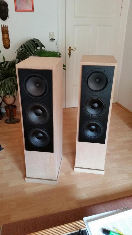

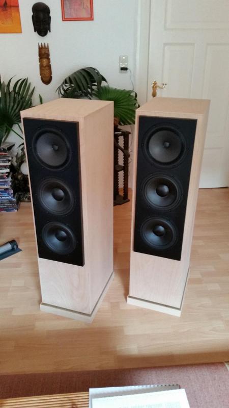

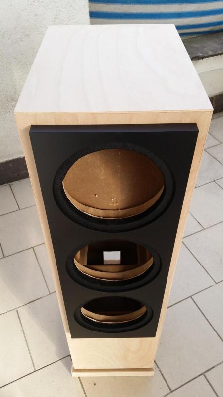

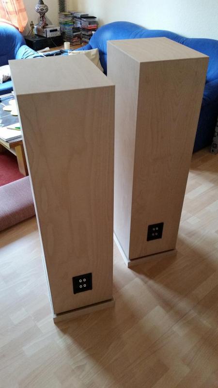

Die Gehäuse sind fertig, erst mal. Ich denke das ich die Bucheoptik erst mal erhalte, sollte es mir auf Dauer nicht zusagen wird einfach dunkler gebeizt. Daher suchte ich auch nach gelben GF200, in Verbund mit Mahagoni und der schwarzen Schallwand hätte das sehr edel ausgesehen, so aber auch. Habei beim Holzhändler einen Bündigfräser, schon vor längerem, gekauft für 35Euro, das Ding wird irgendwie nicht stumpf, hat keinerlei Brandspuren auf der Buche hinterlassen, halt einfach gutes Werkzeug.
Die sichtbaren Kanten sehen fast so aus als müssten sie so sein, auf dem Foto deutlicher sichtbar als in Real, machen das ganze noch ein wenig "rustikaler".
Zum Cgassiseinschrauben hab ich heute keine Lust mehr. Mit allem drum und dran, Gehäuse mit Buche, Sockel und Chassis wiegt eine Box 47Kilogramm, ich hoffe also das sie sich wegen der anderen Maße, im Gegensatz zu den alten Gehäusen, akustisch im Raum nicht viel anders verhalten werden um recht viel Rückerei zu vermeiden.
Die Sockel wollte ich anfangs schwarz lasieren, denke aber die bleiben auch erst mal so, die schwarze Schallwand reicht aus um ausreichend Akzent zu setzen.

Aber willst Du das Holz echt nicht noch ein wenig anfeuern? Ich nehm da immer CLOU Hartwachs-Öl. Das bringt das Holz wunderschön zur Geltung. Ohne finde ich es immer etwas blass und unfertig...
Aber jeder wie es ihm beliebt
Grüßle, Martin
Wenn die Chassis drin sind ist das bestimmt richtig edel.
Also ich reibe das Öl mit Polierwatte oder einem weichen Tuch ein und "massiere" es schön ein. Dann dauert es eine Weile, und es werden sich feine Härchen im Holz aufstellen. Diese schmirgelt man dann ganz sanft mit 400er wieder weg und reibt danach nochmal ein wenig Öl ein. Am Besten ist wirklich Polierwatte und eine Vorgehensweise wie beim Auto polieren, also schon mit etwas Nachdruck in kreisenden Bewegungen einmassieren. Sonst können später leichte Schlieren sichtbar bleiben.
So kriegt man eine wunderschöne, streichelzarte und immer noch natürlich aussehende Holzoberfläche hin.
Es wird empfohlen, die Prozedur gelegentlich wieder aufzufrischen. Hab ich aber auch noch nie gemacht, und meine ersten so gebauten Lautsprecher sind jetzt auch schon über 10 Jahre alt und immer noch schön glatt und zart
