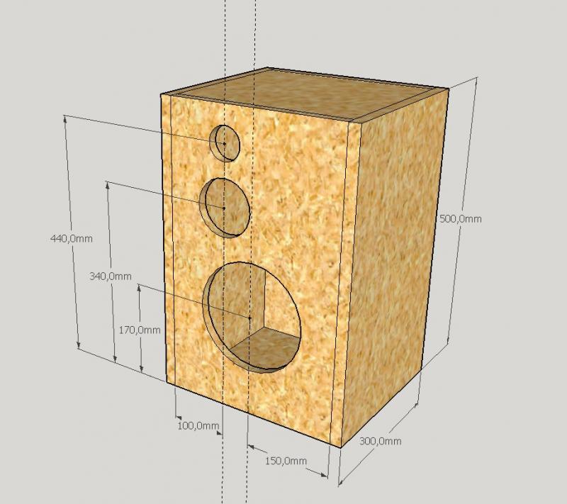

    So klassisch die Chassisauswahl, so klassisch das Gehäuse: eine gut 35 Liter fassende geschlossene Box mit den Abmessungen 34x50x30cm wäre vor 25 Jahren beinahe noch als Kompaktbox durchgegangen. Die Seitenteile sowie die Rückwand bestehen aus 19mm Spanplatte (Zuschnittmaß je 30x50cm), Front (30x50cm), Deckel und Boden (je 30x26.5cm) sind aus 16mm Spanplatte. Aufdopplungen aus 3mm HDF an Front (34x51cm) und Deckel/Boden (je 34x30cm) verdecken auf einfache Weise die offenen Schnittkanten. Dämpfung erfolgte mit je 2 ½ Beuteln Visaton Dämpfungsmaterial pro Box.

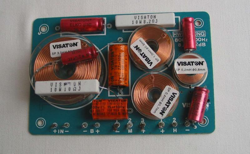

    Bei der Filterdimensionierung habe ich mich zuerst um den Mitteltöner gekümmert, hier hatte ich von vornherein eine 24dB-Bandpassschaltung vorgesehen. Bei den Bauteilwerten kam mir dann die Universal-Frequenzweiche HW 3/120 NG in den Sinn: nicht nur, dass diese eben jenen Bandpass im Mitteltonzweig hat, auch die Bauteilwerte passten weitgehend, nur leider genau zwischen Serien- und Parallelgliedern vertauscht. Als ich günstig an ein Paar HW 3/120 NG kommen konnte, hab ich mich dann entschieden, konsequent auch die Fertigweiche für dieses Projekt zu nutzen.
    Wie gesagt müssen die C's und L's im Mitteltonzweig genau vertauscht werden, lediglich der 4,7µF Kondensator erwies sich dann als zu klein. Hier der gemessene Frequenzgang ohne und mit Filter:

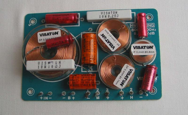

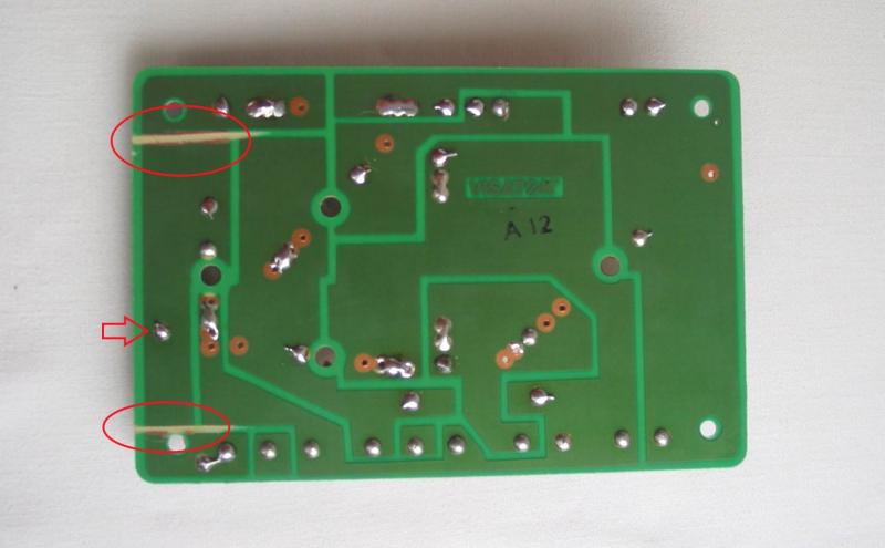

      Kurz zum praktischen Aufbau der Frequenzweichen:
Ansichten: 486
Größe: 62,9 KB
      die zusätzliche Impedanzlinearisierung im Basszweig lässt sich einfach an zusätzlich vorhandenen Lötpunkten unter- und oberhalb des 22µF-Kondensators anschließen. Die Bauteile des Mitteltonzweigs sind mit einem Kontaktkleber auf der Platine fixiert und lassen sich nach ablöten mit einem Cuttermesser problemlos abheben und an den jeweils anderen Stellen wieder einsetzen. Ich hab mir einen 8,2µF Elko gegönnt, eine 3,3µF Elko parallel zum serienmäsigen 4,7µF Elko ginge natürlich auch. Im Hochtonzweig war etwas mehr Aufwand nötig. Der Vorwiderstand sitzt an der Stelle wo normalerweise der Kondensator sitzt. Um die 18dB-Filterung zu realisieren, waren auf der Leiterbahnseite 2 Unterbrechungen nötig (Kreise), ausserdem ein neuer Lötpunkt (Pfeil). Ach ja, fast vergessen: der Hochtöner-Anschluss auf der Platine ist verpolt, der + Anschluss also auf Schaltungsmasse. Der HT muss aber nicht verpolt angeschlossen werden, d.h. HT Minuspol auf den mit + markierten Anschluss legen.

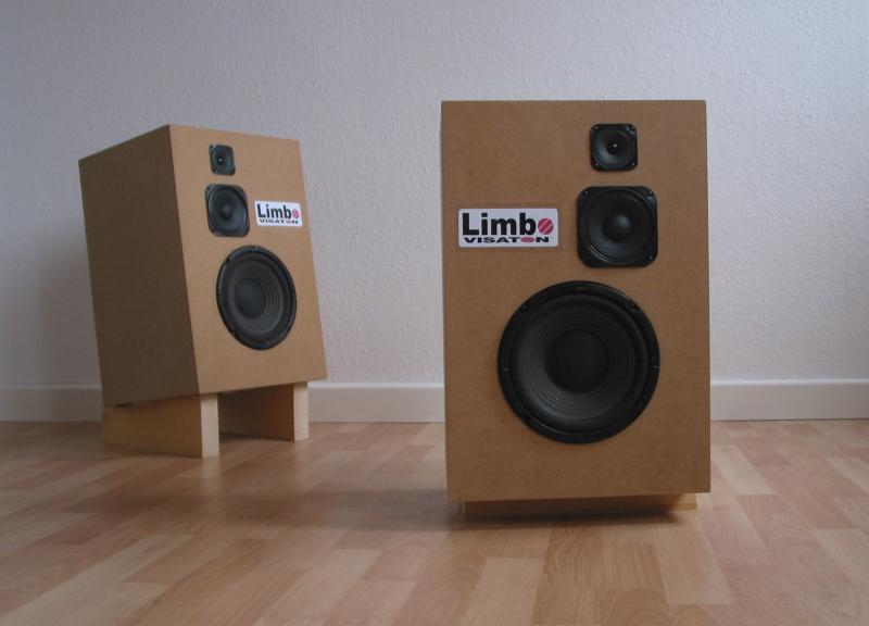

      Bleibt noch die Beantwortung der Frage: wie klingt's nun so? Ich tu mich ja immer etwas schwer mit Klangbeschreibungen, trotzdem versuch ich's mal:
      Insgesamt war ich in Anbetracht des eingesetzten Materials positiv überrascht. Klar, die unterste Bassoktave fehlt, was aber auch nicht anders zu erwarten war. Aber alles darüber kann der W200 richtig gut. Die Limbos sollten nicht ganz frei stehen, bei mir stehen sie bodennah (aber nicht direkt auf dem Boden), auf einem Board wäre auch gut, so lässt sich der Bass an den Raum anpassen. Dann kommen die Tieftonlagen schön sauber, Bassläufe werden schön konturiert wiedergegeben, Oberbass/untere Mitten je nach Musikmaterial manchmal einen Tick zu vorlaut. Stimmen stehen tendenziell eher weiter hinten, sehr natürlich, je nach Musik etwas bedeckt. Im Hochtonbereich ein wenig uneinheitlich, bedingt durch den deutliche Peak, den der TW6NG bei 12kHz macht. So wie sie jetzt beschaltet sind gefallen sie mir am besten, werden S-Laute nicht lästig, Perkussion/Schlagzeugbecken wunderbar seidig widergegeben. Ich staune über das Auflösungsvermögen der Pappkonen, noch nicht zu viel Schärfe, manchmal aber auch ein minimal englischer Charakter. Ist sicher Geschmackssache, 4,7Ohm vor dem HT ginge sicher auch.
      Peter Gabriel begleitet sich bei Mercy Street ('So') praktisch selbst als Background Voc, das ist schön auseinander zu halten, die Percussion klingt klasse. Genau wie weiter bei This Is The Picture. Hier freue ich mich über den Basslauf, dafür klingt Laurie Anderson dort ganz leicht bedeckt.
      Das fällt bei Randy Crawford & Joe Sample bei Lovetown ('Feeling Good') nicht so deutlich auf. Dieses Album ist leicht bassbetont abgemischt, passt den Limbos sehr gut.
      Letzteres trifft auch auf Joe Sample und den Rest seiner Crusaders zu. Bei Creepin' ('Rural Renewal') klingt die Gitarre von Gastmusiker Eric Clapton hörbar verzerrt, muss aber genau so sein! Und wieder die Percussion!
      Fazit: Test bestanden! Klar, die Limbos definieren den Lautsprecher nicht neu, aber der M10 -richtig eingesetzt- funktioniert und macht richtig schön Musik. Geht also doch!

                        vielen Dank für eure Komplimente! Bestärkt mich auch in meiner Meinung: es müssen nicht immer die Top-Komponenten sein um prima Lautsprecher zu bauen. Ich bin ja schon lange ein Fan der W***S Serie, und Chassis aus dieser Serie werden auch in meinem nächsten Projekt zum Einsatz kommen, ist schon in Arbeit.
                        Grüße Ralf
                        p.s.: kein einziger Kommentar zu den Namensschildern, hat mich gewundert...
