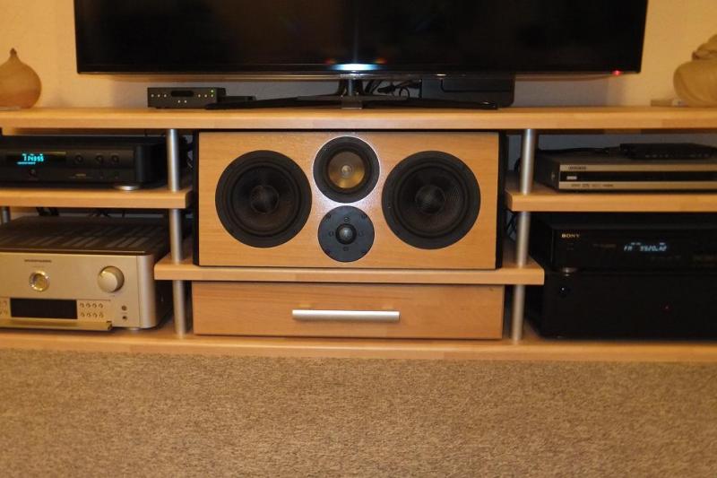

          Ich hatte gar nicht zu hoffen gewagt mir als Student ein Heimkino leisten zu können, aber wie der Zufall es will, bin ich in einer WG mit Heimkinopotential gelandet. Aus dem kleinen leerstehenden Zimmer ist nun nach ziemlich viel Arbeit (Tapete runterreißen, Leinwand neu verputzen, Streichen, Kanäle verlegen, Sofa durch die halbe Stadt schleppen, usw....) eine feines Heimkino entstanden
          Der nächste Schritt ist wohl, den Center auszuwechseln
          Momentan spielen hinten zwei JBL Control1 und vorne irgendein Yamaha Center.
          Bei den Chassis hab ich mich schon mehr oder weniger festgelegt, es soll dieselbe Kombination wie bei walwals Center werden mit G20SC, AL130 und 2x W170S (walwals Center). Oder könnte ich genauso gut 2x W200S verbauen? Preislich kein großer Unterschied, und sie würden doch schon etwas tiefer spielen...Platz ist eigentlich genug, das kleine Regalbrett kann ich etwas nach unten verlegen.
          Wie sieht es denn aber mit dem Volumen aus? Wenn ich in der Simu etwas rumspiele und die 8 Liter der TT vergrößere, scheint der Bass schneller abzufallen. Ist das bei geschlossenen Gehäusen anders als bei BR?

            Für den Center sind 2 20er möglich, wenn die Weiche angepasst wir, aber der C wir deutlich größer. Ich würde das nicht machen.
            In der Simu ist der F-Gang unruhiger, der Maximalpegel wird nicht höher, weil der Al 130 begrenzt, also was bringt es? Größeres Gehäuse und mehr Kosten.

              Wozu soll der Center noch tiefer als 80 Hz spielen? Macht keinen Sinn.. die W200er kannst du dir auch sparen. Das Geld lieber in nen guten bzw. zweiten Sub investieren.
              Ich kann dir das Gehäuse des Center in 64x32 cm empfehlen. Zwei vorteile: der G20SC muss nicht angerfräsßt werden + die Innenwände können gerade aufgebaut werden. Jürgen hats hier etwas komplizierter aufgebaut. Zudem wirkt der Center so etwas bulliger Siehe dazu meinen Eintrag hier vom 25.09.2014 09:00.

                Okay, dann keinen W200
                Hast du die Chassis dann einfach Symmetrisch angeordnet und zwischen AL und G20SC den selben Abstand wie bei der Sonja? Wie tief sollte die Box denn sein?
                Damit der Center optisch auch passt werde ich wohl den selben Lack nehmen, auch wenn das eine Riesen-Schmiererei mit dem Obi Kunstharzlack war...dazu dann noch 19mm Fasen, die sollten doch keinen negativen Klangeinfluss haben, oder?

                  Die Fasen kannst du weglassen. Die Sonjas meiner Sonja werde ich demnächst neu furnieren wegen Umzug. Ahorn wird Eiche, ev. mit weißer Acrylglasfront. Passend zu den Möbeln.
                  (Das Bild ist aus dem Prospekt.)

                    Nein nein, ich will sie ja machen damit es optisch passt. Eben nur durchgehend 19mm und nicht nach oben hin größer werdend. Dann gibt's noch die Frage, ob die Fase auch an Bodenseite der Front noch gut aussieht Wenn die Box tiefer als 26cm wird, wovon ich ausgehe, steht sie wohl etas über das Regalbrett hervor, ich denke das könnte man dann schon machen...was meint Ihr?
                    Insofern war meine Frage eigentlich blöd, da das Original die selben Fasen hat im Bereich der Tieftöner
                    Ich bin gespannt auf das neue Kleid deiner Tochters Boxen!
                      • 28363
                      Der Center ist sowieso anders. Wenn dir die Fasen gefallen, mache sie.

                            Dann werde ich die Fasen machen, außerdem habe ich so dann weniger stumpfen Kanten die irgendwann sichtbar werden.
                            Danke für den Vorschlag, aber ich bleibe wohl eher bei dem schon fertig entwickeltem Center von walwal, da lohnt sich der Aufwand einer Neuentwicklung nicht wirklich...

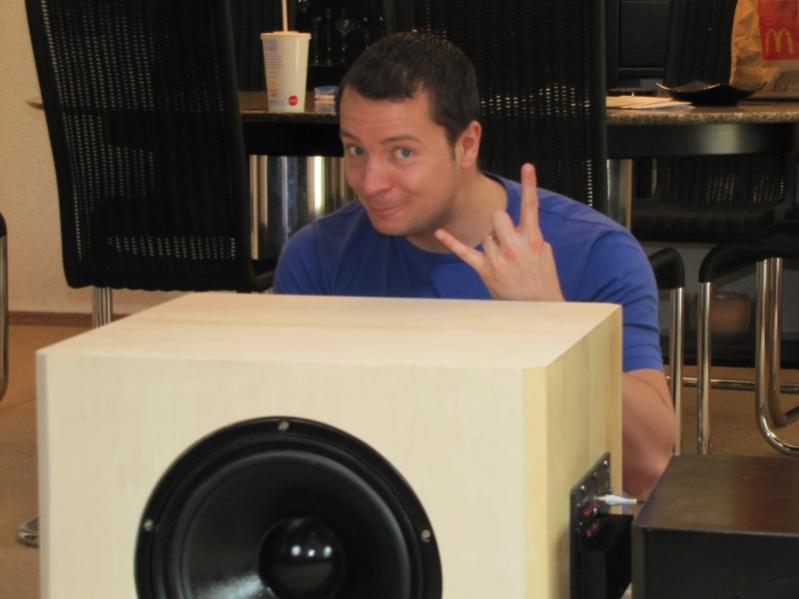

                              Ich habe das DT 80 von Detonation zum Antrieb eines TIW 360, reicht völlig. Viele Einstellparameter.
                              Der W 300 S braucht viel Volumen (100 Liter), wird zur Zeit für 35 Euro angeboten, da nicht mehr gebaut. Für deinen Raum zu groß.
                              Siehe Anhang, mein Schwiegersohn fand den 120 L-Sub geil. Die ganze Bude wackelt Das kleine schwarze rechts ist mein 40 L Sub.
                              Nimm den TIW 200 mit passendem Gehäuse. Mehr Tiefgang und Pegelfestigkeit, selbst wenn der TIW nur in 40 L und der W 250 S in 60 L (CB oder BR) verbaut ist. Wenn der nicht reicht, ein zweiter dazu. Baue als BR mit der Option "zustopfen". Versuch macht kluch.
