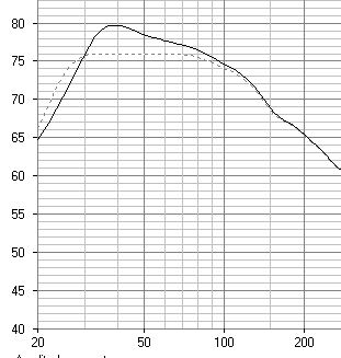

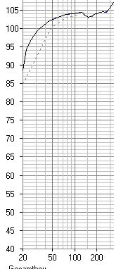

                        Mit 35 L geht er CB bis 30 Hz linear, mit 25 L bis 35. Mit der 6 dB-Anhebung des DT 80 sind 25/28 Hz linear drin. Ohne jeden Raumeinfluß. Wenn der Raum 4 m lang ist, liegt die erste Raummode bei 42 Hz und verstärkt den Buckel nochmals um 10 dB - das wird grausam - ohne EQ.
                        Hier der Vergleich 35 L in CB (.....) und BR (____ 25 Hz Abstimmung). Stimmt man höher ab, fehlt noch mehr Tiefbass und der F-Gang buckelt noch mehr. Wenn der Pegel nicht benötigt wird, würde ICH CB bauen. Zumal die 25 Hz Abstimmung schwierig unterzubringen ist im Gehäuse. Ein Rohr mit 30 cm Länge und 6 cm Durchmesser geht. Später, wenn das Studium zu Reichtum führt , einen zweiten Sub bauen und elektrisch entzerren.
