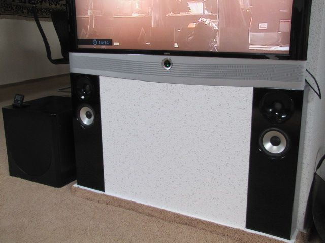

    So sieht es jetzt aus:

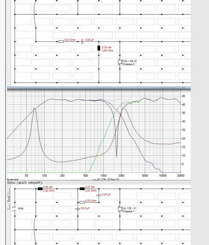

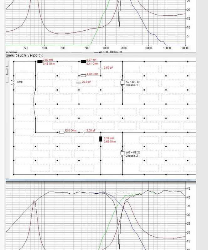

    Es ist bei der ersten simulierten Weiche geblieben, die Variante mit 10 statt 12 Ohm im Hochton und 4,7 statt 3,0 µF war laut Messung und Hörtest schlechter.

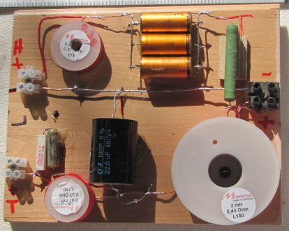

    Weichenschaltung: (Die 0,27 mH hat jedoch 0,23 Ohm)
    Alles Luftspulen und Folienkondensatoren.

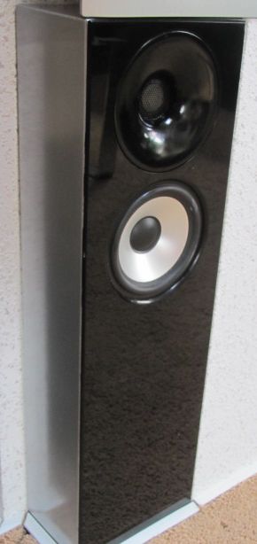

    Klang im Vergleich zur Bijou: Die Bijou empfand ich deutlich zu hell abgestimmt (laut Simu ist sie im Hochton 4 dB lauter) sie war nur mit EQ des AVR angenehm hörbar. Zwischen der Bijou (mit EQ) und der S2kewal (ohne EQ) isnd keine Welten, aber letztere klingt natürlicher und Impulse sind knackiger. Ich meine, dass eine Box ohne starke EQ gut klingen sollte, demnach ist die S2kewal deutlich beser. Im Vergleich zur Studio 2 ist die Phasenbeziehung etwas besser, sonst nehmen die sich wenig. Die S2 gefiel mir beim Visatontreffen gut, ich wollte aber die Ke aus der Bijou weiter verwenden, außerdem gefällt mir die Ke klanglich besser, sie kann auch tiefer getrennt werden.
    Das WG wurde aus MDF gedreht, ist 22 mm tief mit 120 mm Durchmesser, Profil dem Original sehr ähnlich, große Abweichungen habe ich nicht erwartet im Frequenzgan. Dies bestätigte sich dadurch, dass die Simu der späteren Messung recht genau entspricht.
    Die Messungen erfolgten mit einem Kondensator-Mikro in 40 cm Abstand und auf halber Höhe zwischen HT und TT. Eine Test-CD mit Sinustönen wurde über den AVR abgespielt und die rel. dB gemessen mit einem Profi-Multimeter. Sie sind nicht professionell, aber das Ergebnis überzeugte mich. Mehr dazu später.
    Mit dem neuen Boxsim zeigte sich eine Senke im Mittelton, daher wurden 3 Bauteile verändert.

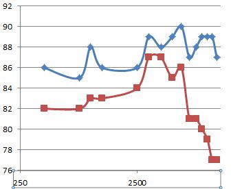

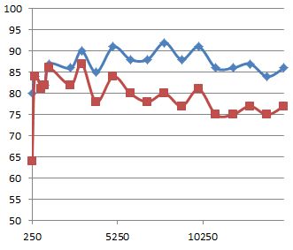

          So misst sich die Bijou (blau) ohne und mit PEQ (rot), was sogar mir zu dumpf war. Ohne EQ hat die Bijou im Bereich 4-10 kHz bis zu 7 dB mehr Pegel. Sicher der Grund für den zu hellen Klang. Der PEQ von Yamaha iarbeitet gut, übertreibt aber etwas in der Hochtonabsenkung, das ist die empfohlene "natural"-Einstellung.

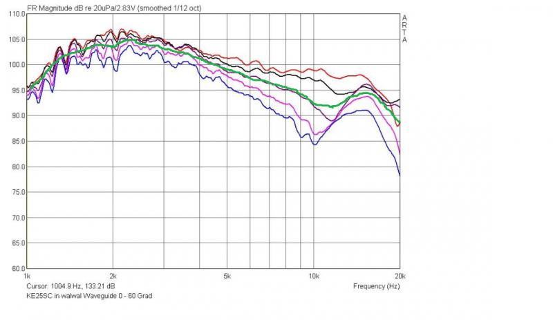

          Hier die Messung der S2ke auf Achse (das sind nur 4 dB Unterschied) und unter 45 Grad
          Die S2 Ke ist auf Achse etwa 3 dB zu hell, das habe ich später mit dem EQ korrigiert, so dass sie jetzt in einem Bereich von +-1,x dB linear ist. . Bei der Winkelmessung setzt die Wirkung ab 3 kHz ein, das WG ist etwas klein, um tiefer zu wirken. Es wirkt aber recht gleichmäßig. Ist ein Kompromiss aus Optik und Akustik. Bei 3000 könnte ich noch mehr absenken, vieleicht ist es aber ein Kanteneffekt, da der Messpunkt nach außen war. Es sind aber auch nur 3 dB, also nicht verrückt machen! Vieleicht den R im Hochton etwas höher machen und/oder den C noch kleiner, es könnte sein, dass mein etwas stärker "lädt", da es tiefer ist. Bleibt also noch etwas zum Spielen.
          Man verzeihe mir die popeligen Messungen und Diagramme. Für mich waren sie sehr hilfreich, jedenfalls besser als die Hörtests. Natürlich können das andere viel besser als ich alter Mann. Auch die EQ in den modernen Geräten sind nützlich, wobei mein Billig-Jammi mit EQ "off", Grafischen EQ (7 Frequenzbereiche) und Parametrischen EQ am Hörplatz arbeitet.
          Jedenfalls ist die Simu doch recht nahe an der Realität, mit etwas Feinschliff schafft man das.

                      Weichen sind jetzt fertig, V. hatte keine passenden Werte, also wurden Mundorf verbaut, die haben günstige Preise und große Auswahl.
                      Die Kondensatoren sind alles Folientypen. Anschluss an die LS erfolgt wieder extern, wie bei den Bijous, mit Lüsterklemmen. Die 2 mH hat 1,5 mm Draht (der Innenwiderstand sollte rel. gering sein, aber keine Kernspule) und ist schwer, sie wurde mit einer Messingschraube befestigt, der Rest mit Heißkleber. Minuspol liegt zentral, was beim Aufbau sehr praktisch ist.

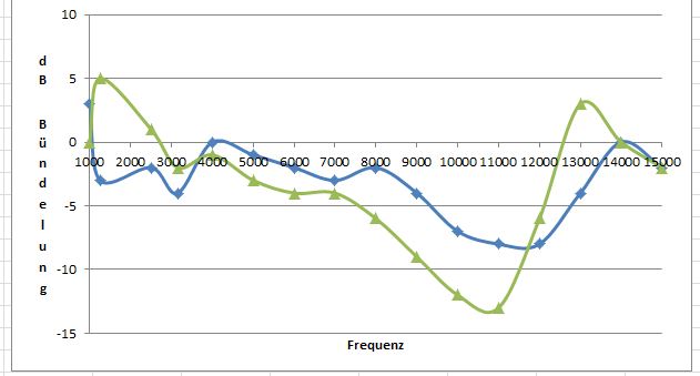

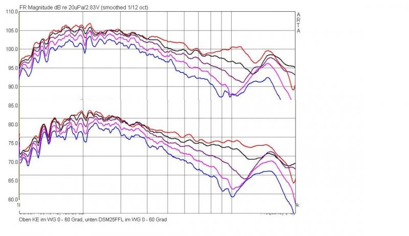

                          Inzwischen liegen auch "ordentliche" Messungen vor. Sie stammen von andik, der mein 12 cm WG für seine Robbies verwenden will. Diese hat er bereits erhalten und Vergleichsmessungen des Original WG von Visaton mit meinem gemacht.
                          Visaton oben, wal unten.
                          Mein WG ist auf Achse und 15 Grad gleichmäßiger, zeigt aber unter höheren Winkeln ähnliche Abweichungen wie das Original. Die Bündelung entspricht exakt dem Original.
                          Hier zeige ich mal den Mittelwert aller Winkel als grüne Linie, das relativiert die Kritik an der Abstrahlung über 10 kHz. Sicher nicht perfekt, aber hört man das? Alle Hörberichte widersprechem dem. Wir reden hier von +- 2 dB unter Winkel...
                          Auch bei der Concorde WG sieht man diese Abweichungen, ich habe sie mit dem DSP korrigiert, aber das hat ja nicht jeder.
                          Fazit: Der Ersatz des Original WG durch mein WG ergibt einen etwas gleichmäßigeren Frequenzgang, durch den geringeren Durchmesser muss das Original nich ausgefräst werden und trotzdem kann man die benachbarten Chassis mit weniger Abstand montieren. (Ich denke da - wen wundert es - an die Concorde WG oder die Couplet WG). Es kann nahtlos in die Schallwand verleimt werden.
                          Nachteile: Man muss es selbst fertigen und eine Montage von vorne mit Schrauben ist schwierig. Sinnvoll ist es daher, eine verschraubte Rückwand, zumindest im Bereich des HT, zu verwenden.
                          In jedem Fall ist es eine interessante Version des Originals. Andi plant das WG bei seinen Robbies einsetzen.
