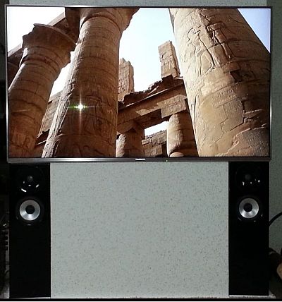

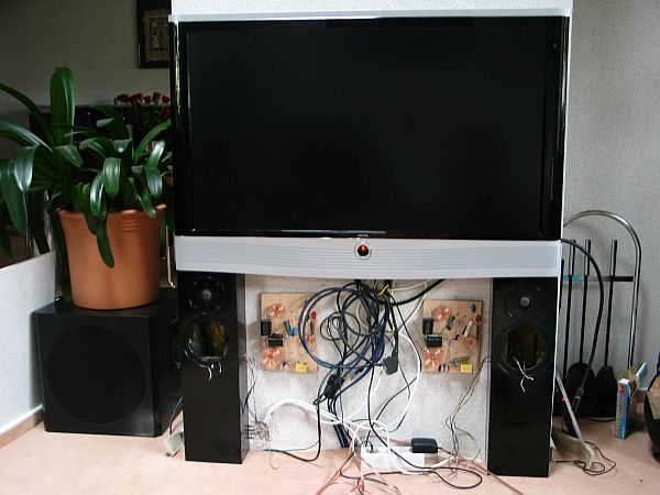

        Fertig mit dem neuen TV.
        Hinter der Frontplatte ist der Kabelsalat, die externen Weichen und 2 Reflektoren, die den Ton von den an der Unterseite des TV so reflektieren, dass er zwischen TV und Wand seitlich austritt. Kann man aber nur als Notlösung bezeichnen. Bei längerem Sehen/Musik sind die S2Ke aktiv.
        Denkbar wäre auch ein LS-Gitter direkt unter dem TV. Da habe ich aber noch nichts ansprechendes gefunden, der Reflektor käme dann im 45 Grad Winkel unter den TV. Akustisch besser, optisch schlechter.
        Jedenfalls ist das Bild deutlich besser und der TV ist Internetfähig und versteht auch "fremde" externe Festplatten, beim Loewe ging nur die Loewe-HDD.

          Ich finde den Bereich zwischen den Lautsprechern etwas kahl. Anbei mein Vorschlag um ihn etwas freundlicher zu gestallten.
            • 29068
            #50
            Kahl ist nur davor, dahinter steppt der Bär.
            Bei 8 cm Tiefe würde das auch knapp.
            Und der Sub daneben würde eifersüchtig.

              #51
              Gute Lösung. Mit Platte sieht es deutlich aufgeräumter aus. Und das letzte was ich wollte ist die Gefühle deines Subwoofers zu verletzen.
