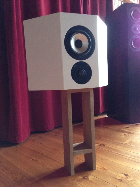

    Na, dann würde ich ihm doch noch einen "Ständer" nach unten gönnen, der hinter den/die Monis passt und den BR Kanal bildet !
    • Norbert
      • 16.06.2003
      • 1968
      Der Center hat zwar schon einen "Ständer", aber deine Idee ist sehr gut
      Kein Plan!
        • 12248
        Jo, in Bezug auf "Ständer" habe ich manchmal gute Ideen
        • Norbert
          • 16.06.2003
          • 1968

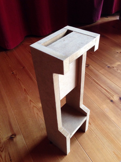

          Ja Und man kann den Center auch mal "ständerlos" ohne Kanal nutzen. Kommt dann halt ein kleines Plugin in das Loch. Den Ständer gibt es schon. Bis jetzt offen. Lässt sich aber problemlos mit zwei MDF Brettchen zum "Reflexständer" erweitern:
          Kein Plan!
            • 12248
            Na siehste, das Leben kann manchmal soooo einfach sein
            Kannst ja in das Loch (wenn ohne BR) einen Schaumgummipfropfen reinpfriemeln (meine Güte, so viele "pf"),
            dann kaste 'ne KU

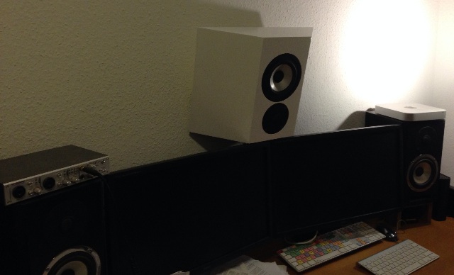

                Der Center hat jetzt seinen externen BR-Kanal:
                Kein Plan!
                  • 12248
                  Ja cool, babe !
                  Und wie klingelt es nun ?
                  Besser im Vergleich zum Rest der Verwandschaft ?
                  • Norbert
                    • 16.06.2003
                    • 1968
                    Der fügt sich jetzt gut ein. Nur ankippen lässt er sich so nicht mehr. Evtl. muss ich da noch mal ran. Im Moment passt das so. Habe ja zur Not noch die Originalkiste.
                    Kein Plan!
                      • 12248
                      Sagen wir mal so:
                      Wenn du einen festen Ankippwinkel hast, kannst du ja einen "keilförmigen" Aufsatz dazu machen (vorne höher als hinten).
                      • Norbert
                        • 16.06.2003
                        • 1968
                        Nee zu kompliziert. Ich mache dann den Ständer ab und lege den Kanal nach innen und hänge die Box an die Wand. Der Platz für den Kanal ist zwar knapp, sollte aber reichen. Nur das 14x18 cm grosse Brettchen passt nicht durch die AL 130 Öffnung. Das muss ich vorher teilen.

                                Umbau fertig:
