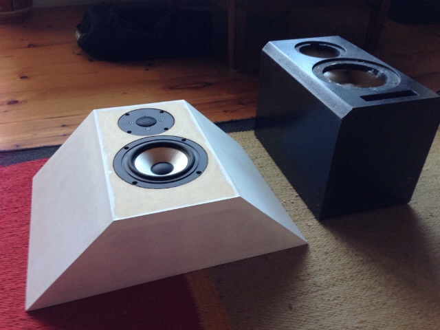

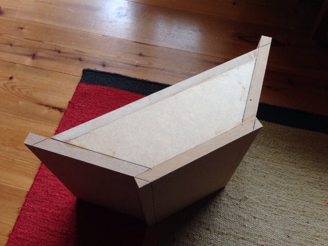

    aus aktuellem Anlass baue ich mir gerade einen Bijou Center.
    KE und AL 130 liegen schon eine Ewigkeit herum und die fehlenden Frequenzweichenbauteile habe ich jetzt auch gekauft. Das Gehäuse wird erst mal geschlossen sein und etwas flacher, als die BR-Variante von Visaton. Es wird ca. 8 Liter Netto haben, damit es nachträglich noch mit einem Kanal ausgestattet werden kann.
    Folgendes Holz (19 mm MDF) wurde verbaut:
    1x 40 x 33 cm
    2x 19 x 33 cm
    1x 22 x 33 cm
    2x 10 x 38 cm
    Im Anhang die verleimte Kiste, die noch gespachtelt werden muss, weil das mit den 45 Grad Winkeln nicht so optimal geklappt hat.
    Kein Plan!

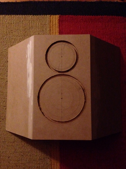

    Des weiteren habe ich jetzt mit einem Fräszirkel die Senkungen für die beiden Lautsprecherchassis vorbereitet.

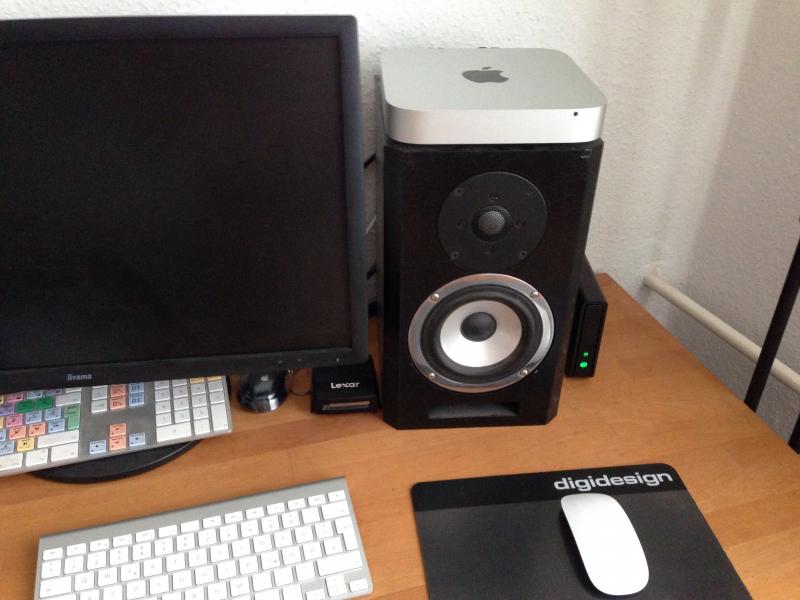

        Ja, ist an die Bijou 170 Center Version angelehnt. Weiche wollte ich erst mal nicht ändern, sondern mit den vier anderen Bijous vergleichen. Hörabstand für alle Bijous < 1 Meter. Ist ne rudimentäre Abhöre für Surroundmischungen an einem Mac Mini mit M-Audio Firewire 410, welches an einem alten 5.1 Sony Receiver 930 angeschlossen ist.

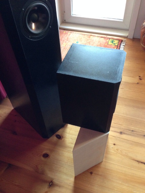

          Jetzt wollte ich mal die Chassis einsetzen und konnte sie nicht finden. Ich bin dann über eine fertige Bijou gestolpert, zum Glück ohne Weiche
          Kein Plan!
          • Norbert
            • 16.06.2003
            • 1976

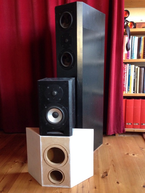

            Hier kann man schön sehen, wie flach das Centergehäuse gegenüber der normalen Version ist:

                Prima, die Flunder. Der wahre Hörgenuss kommt bei mir aber erst durch die automatische Einmessung, vorher ist es zu dünn. Hatte schon überlegt, die Studio 2 hinzufummeln auf meine Maße, aber dann rücken die Chassis noch weiter runter. Also erst mal keine Änderung.

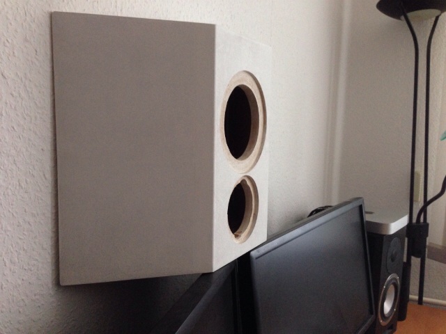

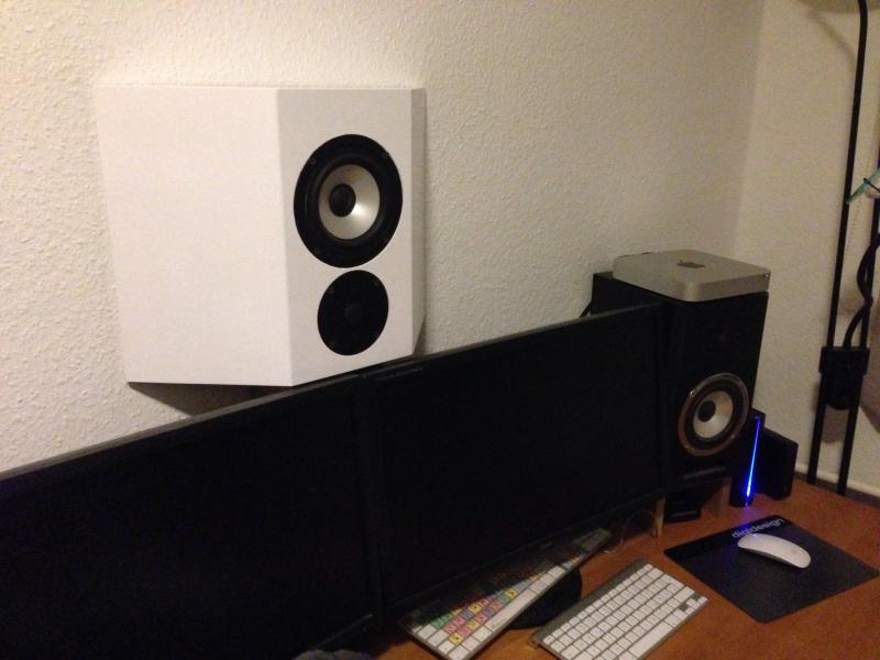

                  Die Tiefe der Flunder ergab sich aus der Vorderkante meiner auf dem Schreibtisch freistehenden Monitore. Der Center soll mit denen fluchten.

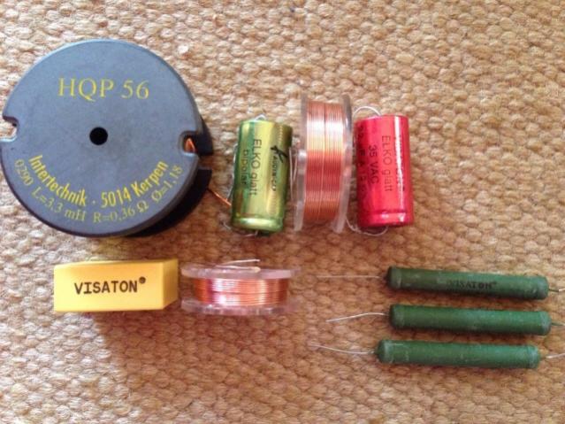

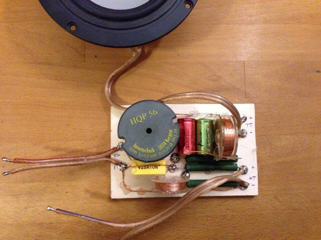

                    Jetzt ist die Frequenzweiche dran. Die Spulen werden so angeordnet, dass sie sich gegenseitig nicht beeinflussen. Die im Bild gezeigte 3,3 mH Spule ist Dank eines Induktivmessgerätes von Conrad auf 1,5 mH abgewickelt:

                      Deine Flunder hängt ja verkehrt rum
                      Ist der Monitor nicht als Schallwandverlängerung zu sehen?
                      Frohes Löten.
                      • Norbert
                        • 16.06.2003
                        • 1976
                        Ja, ist so gedacht. Zum einen soll der Hochtöner möglichst nah ans Bild und die zwei Monitore erweitern die Schallwand.

                          Die Weiche ist endlich fertig:
                          Kein Plan!
                          • Norbert
                            • 16.06.2003
                            • 1976
                            Und in der Box:
                            Kein Plan!
