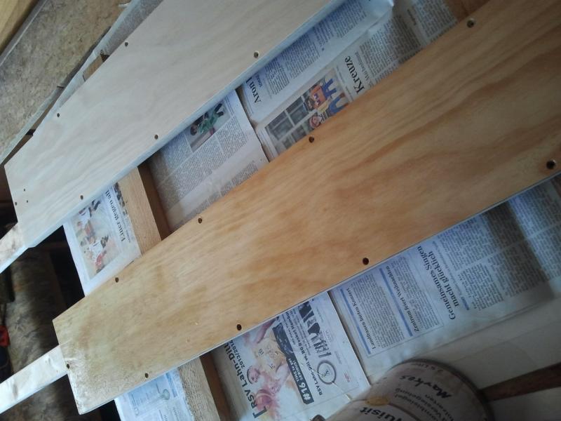

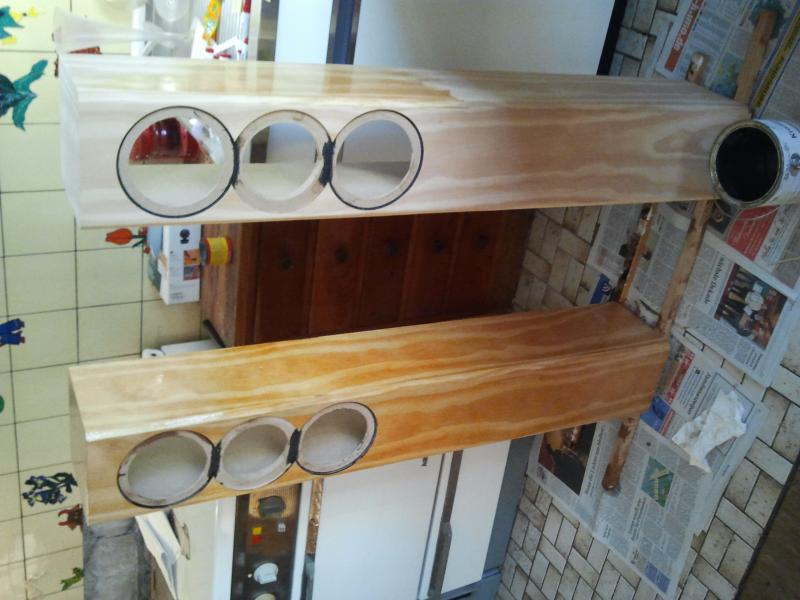

    Furnieren mit Kontaktkleber oder du kaufst Furnier mit Rückenbeschichtung, da reict Ponal.
    Lack: Jaeger Kronen Exquisit mit feiner Lackrolle.

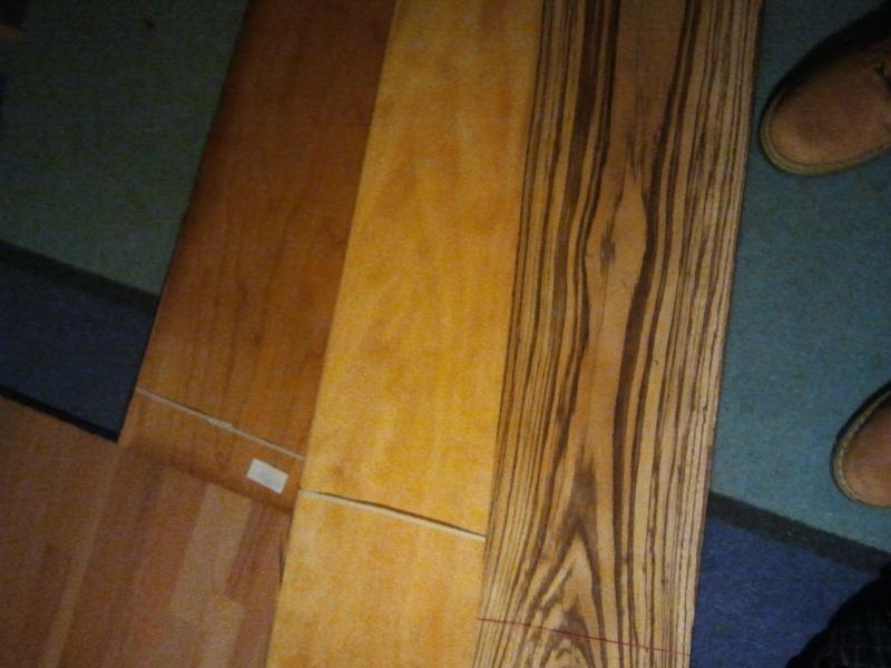

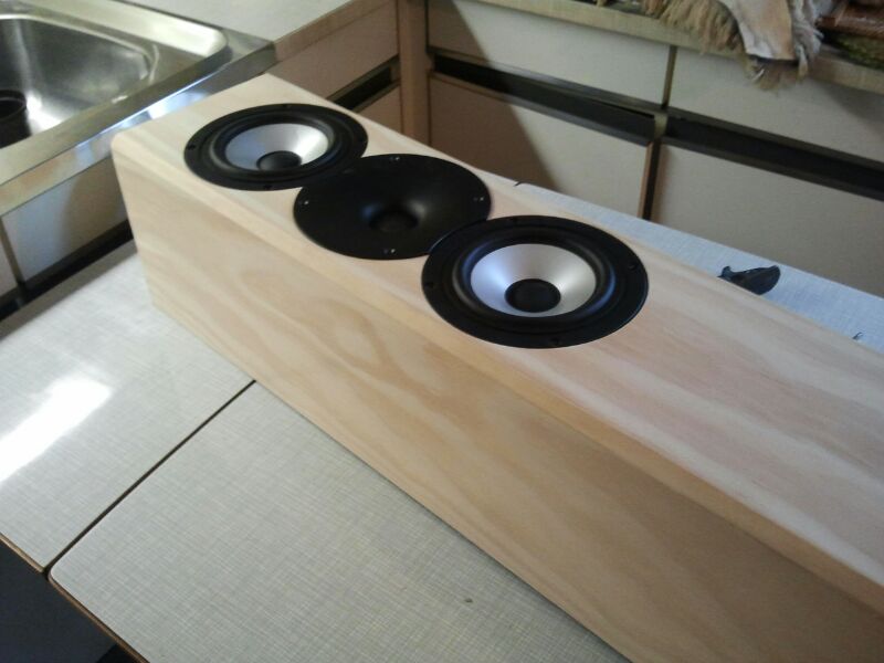

      Die Box bekommt rundum eine Fase. Der Radius wird kurzfristig entschieden, wenn die Chassis eingefräst sind.
      Ich habe nun Funier bei templin bestellt, Zebrano, Kirschbaum und Pinie. Ich werde noch ein paar Lautsprecher bauen. Für diesen Suche ich dann erstmal das Schönste aus, wahrscheinlich wird es Pinie.

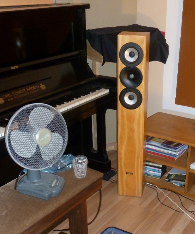

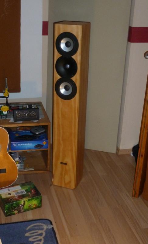

          Aufbau: Im unteren Bereich gibt es eine Versteifung. Das WG ist oben und unten mit dem Radius der AL130 etwas gekürzt, sodass sich eine schöne Optik ergibt. Die Rückwand ist verschraubt. Im oberen Bereich um die AL130 ist gefließt und locker mit Steinwolle ausgekleidet worden. Die Weiche ist um den Saugkreis im Hochton befreit worden, um so wenig Bauteile wie möglich zu verwenden. Korrigiert wird mit Acourate.
          Die Box steht noch nicht im eigentlichen Hörraum. Daher gibt es keine Messungen, die werde ich nächste Woche posten.
          Nach Anpassen durch den EQ nach der Boxsim Simu ohne Saugkreis klingt die Box erstklassig, sehr detailreich, überhaupt nicht nervig und im wahrsten Sinne des Wortes befreit. Der Bass ist gar recht stark.
          So zufrieden war ich bisher noch mit keinem Lautsprecher ohne Acourate, auch mit der Studio nicht. Die Studio hat den Nachteil, dass man beim Hören außer Winkel davon abhängig ist, ob der Hochtöner innen oder außen ist. Diese Probleme gibt es hierbei nicht, da die Box nicht asymmetrisch ist.

              Optisch eine echte Alternative zur Studio. Sieht hervorragend aus ! Wenn die Standbox auch klanglich das hält, was sie verspricht, dann ist dir ein großer Wurf gelungen.

                        Eine schicke, recht zierliche Standbox, die du da gezimmert hast! Furnier sieht echt Hammer aus und der Klang ist bestimmt genial wenn man bedenkt das mit Acourate gearbeitet wird!
                        Also die Couplet WG als offizieller Bauvorschlag für Visaton wäre eine Bereicherung für das Programm! Daumen hoch!
