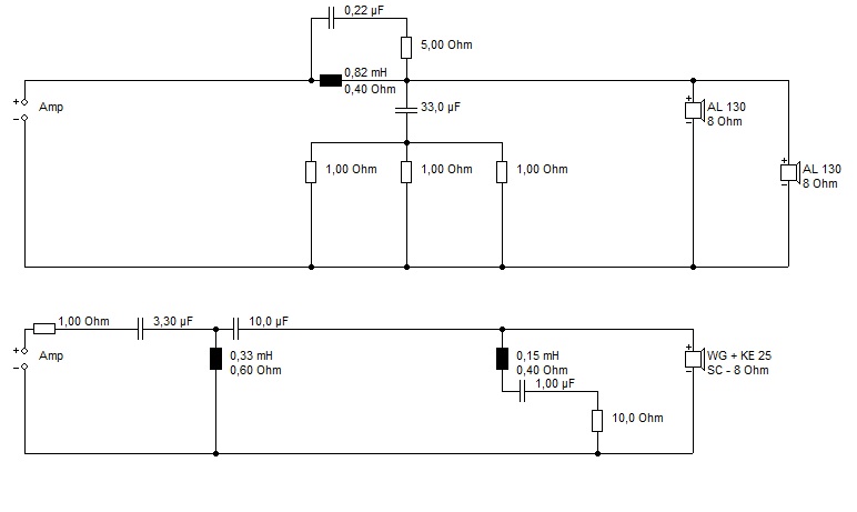

                        Die Weiche sieht aber sehr schnuckelig aus:
                        Kein Plan!
                        • Pansen
                          • 12.04.2009
                          • 1494
                          #87
                          Ja, nicht wahr. http://boxsim-db.de/standcouplet-wg/
                            • 28608
                            #88
                            Kommt mir bekannt vor.
                            Wir hatten die bei der C+WG geklaut. Markus gefiel die Version mit 12 dB im MT besser, dann sollte aber der "übliche" C zur Spule geschaltet werden.
                            Norbert, wenn du willst, kannst du beide Versionen testen.
                            ... Die Hochtonauflösung ist schier unglaublich. Im WG ist diese Kalotte in Sachen Auflösung und Ehrlichkeit bestimmt nicht zu toppen.
                            Jepp. Bei meiner C+WG habe ich den HT auch etwas leiser (0,5 Ohm) gestellt.

                                1.) Wenn ich den LS nachbauen möchte, wie würden die Änderungen für die G25FFL aussehen? Ich hänge mal einen Versuch an.
