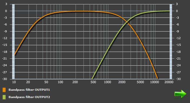

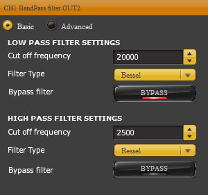

                    Danke Euch erst Mal für das Lob.
                    Ich war schon ein wenig aufgeregt, als die "Kiste" angefangen hat zu musizieren. Immerhin das erste Mal vor fachkundigem Publikum.
                    Der zweite "Hans" ist schon im Bau. Und ich überlege noch, ob ich den AL130 und einen anderen Hochtöner verwende. Aber ganz ehrlich - wieso?. Die Kombination aus W130S und dem DT94 fasziniert mich zum einen vom Klang - zum anderen auf Grund des geringen Preises - wahrscheinlich ist es die Kombination aus Beidem. Andererseits wäre eine HighEnd Version auch nicht schlecht. - Aber die nimmt man dann auch wieder nicht mit zum Grillen an den See....
                    Was sehr wahrscheinlich kommt: Symmetrische XLR und digitale Eingänge SPDIF/Toslink, APT-X Bluetooth - und wenn ich eine entsprechende Platine finde, auch FLAC Unterstützung.
                    Etwas OT:
                    Zum Thema aktiv kurz: Bin ja schon etwas länger "aktiv" in dem Thema. Ist halt viel "Spaß an der Freude" oder "Der Weg ist das Ziel".... Als größtes Problem (Sucht) sehe ich die Möglichkeit immer wieder etwas zu verändern... Soviel Lötzinn und Bauteile kann man gar nicht auf Vorrat halten wie das bei passiven Varianten von Nöten wäre, wenn man dem gleich täte. So gesehen sehne ich mich manchmal sehr nach passiven Varianten zurück...
                    Zuletzt geändert von locutus; 23.09.2013, 09:10.
                      • 28847
                      Ja Jörg. Ich schrieb ja auch "polemisch". genau so, wie heute manche noch einen "Plattenhobel" nutzen, wird es auch Leute geben, die passive Weichen zusammenbrutzeln - mache ich ja auch noch - aber der Anteil wird abnehmen. Speziell bei Fertigboxen wird das so sein. Dann noch ein einfach zu bedienendes Einmess-System, und man hat ein Qualität, die überragend sein kann.
                      Zum Störgeräuschen bei Aktivierung: Ist wie bei Werkzeug: Sparen ist da falsch, am Ende wird es teuerer. Gute Geräte kennen das nicht. Hast du die Vorführung besucht zum Thema: Korrektur mit Dirac? Da hörte man nur: es klingt besser, sonst nix.
                      Und mit einem DSP kann man die "Macken" eines W 130 und DT 94 im Frequenzgang einfach korrigieren. Deswegen klingt es so gut.

                                Noch zur Ergänzung:
                                Zuletzt geändert von locutus; 25.09.2013, 10:35. Grund: Falsches JPG hochgeladen.... Korrigiert
