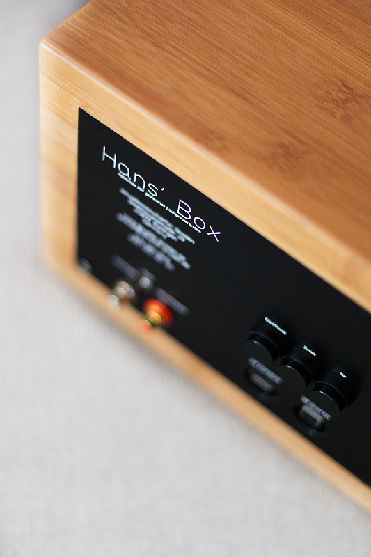

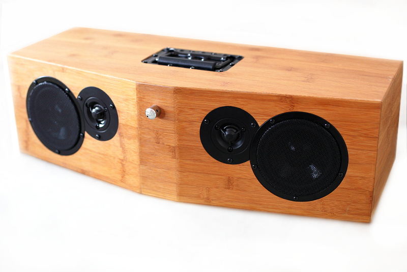

    nach längerer unproduktiver Pause ein kleines Projekt, Hans' Box "zum Mitnehmen" von mir. Verbaut wurden pro Seite jeweils 1 x DT94 und 1 x W130S. Bassreflexrohre nach unten gerichtet. Angesteuert wird das ganze von einem MiniDSP und je einem 2x100W ClassD Verstärkermodul. Intern befindet sich noch eine einfache MP3 Player Platine. Die Bedienung dessen erfolgt über drei rückseitig angebrachte Taster (Start/Pause,Vor,Zurück). So ist man im Bedarfsfall relativ unabhängig. Des Weiteren gibt es noch die Möglichkeit über Cinch eine Quelle anzuschließen. Die Umschaltung der Quellen erfolgt per 6-poligem Schalter. USB Buchsen für einen USB Stick sowie für die Konfiguration des MiniDSP sind ebenfalls vorhanden. Flexible Eingangsspannung von 12-24V. Läuft auch wunderbar einige Stunden an einem kleinen 7Ah Blei-Gel Akku.
    Und das Wichtigste.... sie klingt und kann RICHTIG laut.
    Mit dem Lautstärkeregler bin ich noch nicht wirklich zufrieden.... Da überlege ich noch.

    Sieht supercool aus! Man könnte die Lautstärkeregelung mit einem versenkten Linearpoti machen. Dann steht es nicht so vor. Allerdings ist es dann auch schwieriger einzustellen und leichter ausversehen zu verschieben.

          Wie wäre es den Dampf-Drehknopf rund aus dem Holz zu fräsen, ein Loch rein und bündig versenkt auf die Welle steckt? (Also auch der Drehknopf aus dem Holz)

            Die Idee finde ich wirklich gut.... Ist gespeichert.
