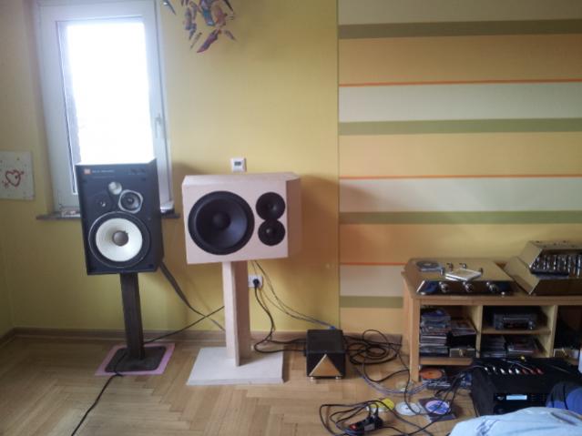

                          Morgen Nachmittag fahre ich zu Bekannte und da müssen sich die Monitore jetzt gegen etwas ältere JBL Monitore einen Hörvergleich unterziehen. Ich bin ja echt gespannt, wie die Hörjury den LS beurteilt.
                          Gruß, Volker
                            • 5951
                            Viel Spaß und bitte berichten.
                            • Volker
                              • 24.12.2000
                              • 2002
                              der Hörvergleich fand in einem ca.25m² Raum statt.Gehört wurde Klassik, Soul, Pop, usw. Meine vollaktiv betriebene Monitore, spielten gegenüber der passiven JBLs, immer in einer ganz anderen Liga, egal ob Gesang, Feinauflösung, oder Bass! Zum Schluss haben wir auch mal Lautstärke gehört, die den TIW 300 richtig huben lässt, die G50 macht alles locker mit. Die JBL hat einen Konus-MT, hörte man auch sofort im Vergleich, die MT- Kalotte lässt einfach alles größer und kräftiger ertönen, ist einfach mehr Energie im Raum. Die, die es schon mal so etwas vergleichen konnten, wissen was ich meine.
                              Bild im Anhang ist vom Handy.
                              Gruß, Volker
                                Mehr Hall?
