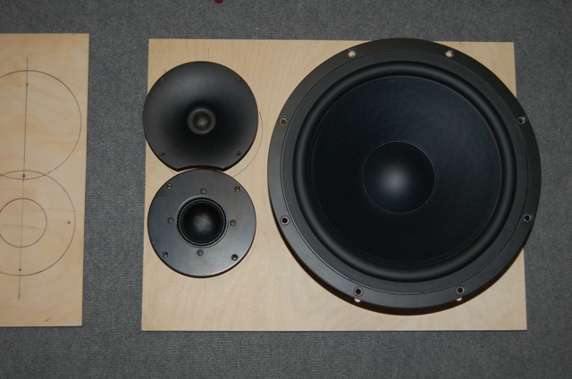

    da mir der TIW 300 im TL- SUB doch viel zu schade ist, nutze ich ihn jetzt anderweitig. Der TIW 300 wird in einem 60L Gehäuse, Platz nehmen. Die Gehäuse ohne Schallwand sind schon fertig geleimt und trocknen bis Morgen in alle Ruhe. An der Gehäuse-Seitenwand G50/WG, ist eine 12cm (45°) breite Fase angebracht, der G50 wird noch ins WG leicht eingelassen, um die Chassis abstände möglichst nahe beieinander zu halten. Das Ganze wird Vollaktive mit Class-D Amps angesteuert. Ich hoffe Morgen alles fertig zu bekommen...................................... weitere Bilder folgen dann.

          Verrätst du wie die Trennung zwischen G50 und TIW300 werden wird?

              trennung muss irgendwo bei 800 hz sein, die obere trennung wird etwas höher sein, bei rund 3 khz, ... gruß timo
              ps, aus der gleichen idee heraus suche ich eine etwas größere kalotte um etwas tiefer trennen zu können

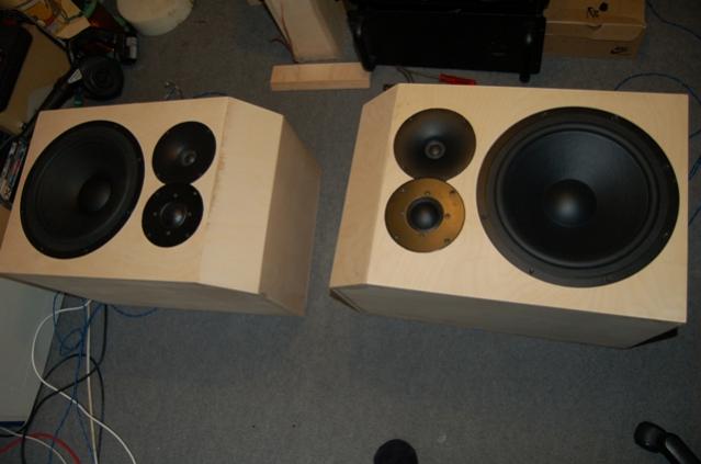

                ich bin da Timos Meinung und werde um 800 Hz/ 3000Hz die Chassis dort trennen. Per DSP dürft es ja wenig Problem geben ,auch mal andere Trennfrequenzen zu Checken. Bin mir nur noch nicht sicher, ob ich sofort BR nutze, oder es erst mal geschlossen lasse. Die Gehäuse sind fast fertig (rohe), ich muss jetzt noch los um Schleifpapier aus dem Baumarkt zu holen, wenn ich die Gehäuse fertig geschliffen habe, geht's dann an komplettieren. Ich werde die LS wohl doch noch heute Abend fertig bekommen, messen und hören können.

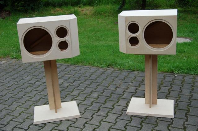

                    Fertig, kuze Pause,habe noch LS-Ständer für die Monitore gebaut. Jetzt noch aufstellen, messen und dann endlich hören..........

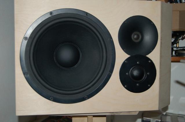

                        klanglich haut es alles noch nicht so recht hin. In Worte gefasst, mir gefällt der Sound überhaupt noch nicht, trotz DSP und messen, einstellen usw. der Bass ist flach, der Punsch ist zu mickerig, MT/HT total steril. Der LS ist sehr zickig, der FG alles andere als glatt...........................!

                          Hallo Volker,
                          hmm, warum Du mit dem Bass nicht zufrieden bist ich habe den TIW300 bisher nur bei VISATON in der großen Monitor gehört, habe aber sonst keine Erfahrungen mit dem Chassis. Da gefiel er mir ganz gut....
                          Der MHT-Bereich klingt "steril"....is' ja erstmal nix schlechtes
                          M.M.n. ist der TT/MT-Übergang problematisch. Der TIW schafft die 700Hz wohl eher mit Ach-und-Krach und die G50 hat nach unten das gleiche Problem. Zudem fängt der TIW schon merklich an zu bündeln...
                          ....schade denn das Gehäuse mit der abgeschrägten Ecke gefällt mir ziemlich gut!

                            Ein 4"-5" Konus, der sich tiefer trennen lässt als die G50 würde wohl helfen. Um im Visaton-Programm zu bleiben: AL130M. Musst nur den Chassisauschnit der G50 für den AL etwas größer machen. Sollte noch passen.

                              Die Trennfrequenz sollte unter Berücksichtigung des Rundstrahlverhaltens bei:
                              Sd(TI300) = 510cm^2
                              Effektiver Membrandurchmesser Dd = 2*(Sd/pi)^0.5 = 0.255m
                              Faustformel Trennfrequenz (trenn) = 340/(4*Dd) = 333 Hz
                              fs(G50FFL) = 455Hz früheste Trennung bei fs * Wurzel(2) = 644 Hz
                              Daraus folgt: Die Kombination TI300 mit G50 ist nicht optimal
