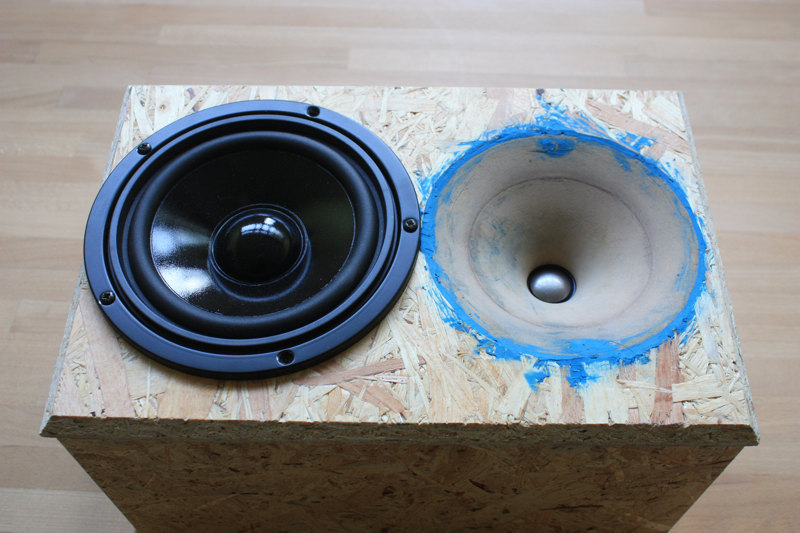

            Die leichte Übung zuerst:
            Foto von der halbschweren B170 Testkiste mit der DSM25 im WG.
            Grüße Bernd

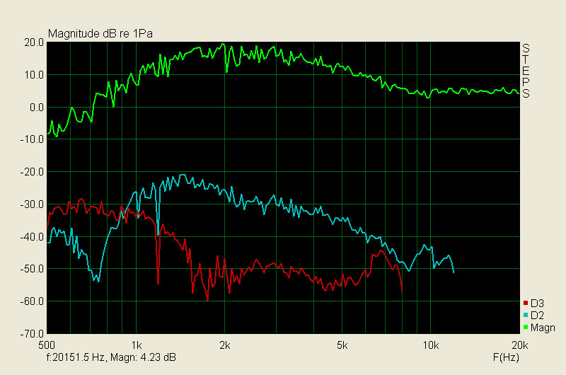

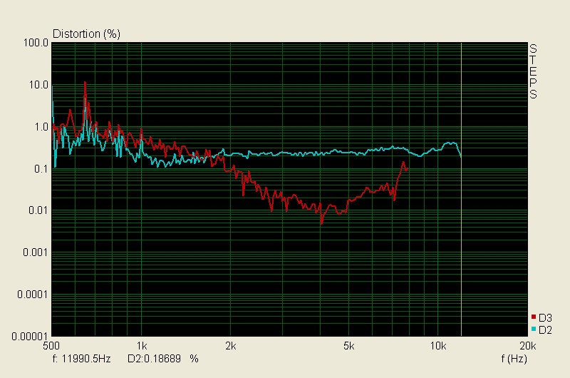

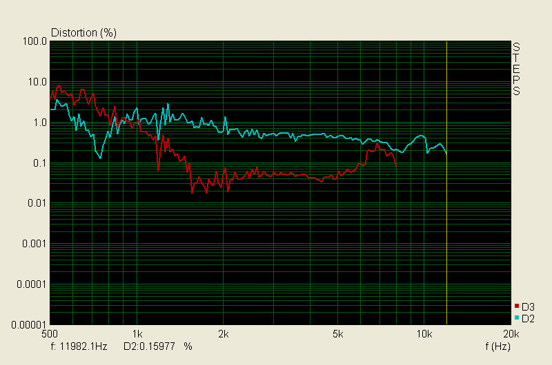

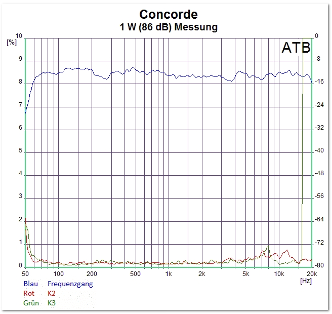

              So, WalWal's Wunschmessung:
              Klirr KE im Wave, 50cm Abstand, deutlich über 90dB
              (bin mir bei der Pegelkalibierung noch immer nicht
              zu 100% sicher)
              Grüße Bernd
                • 28344
                Danke. Böser Peak bei 8 kHz. Das ist garantiert die Membranreso bei 24 kHz, die jetz deutlicher ist weil der Diffusorring fehlt. Bleibt nur die Frage, ob das Klanglich auffällt. Nicht, dass ich 24 kHz noch höre, aber es kann zu darunter stören.
                Deine Werte sind besser als die offiziellen, vieleicht zu gut?
                Zuletzt geändert von walwal; 30.08.2013, 13:01.
                • lanime
                  • 03.11.2010
                  • 789
                  K3 von 0,14% bei 7600 Hz nennst du böser Peak?
                  Musste außerdem schon ganz schön laut machen, dass man da
                  überhaupt etwas sieht und K2 ist sowieso fast linear bei 0,2%
                    • 28344
                    Naja, relativ.
                    Der ist aber auch (s. oben) bei der KE mit Diffusor im WG zu sehen. Dort liegt er aber bei knapp 1%. Wobei ich nicht glaube, dass man es hört. Ich höre nix nachteiliges. Jedenfalls scheint der Diffusor den Klirr nicht zu mindern, er dient nur der breiteren Abstrahlung mit der kleinen Macke um 12 kHz. Mein Traum wäre das Visaton WG mit der KE, die bis 20 kHz breit abstrahlt ohne die Einschnürung. Also das Visaton WG am Hornmund nach deiner Art schmäler machen und dann sehen, wie es ohne und mit Gitter+ Diffusor abstrahlt.
                    Nur liegt das Klirrniveau bei deinen Messungen insgesamt deulich niedriger. Wenn man aber bei 100 dB misst, fällt k3 deutlich, s.oben. Ein Hinweis darauf, dass deine Pegel ev nicht stimmen.
                    Kein Gemecker, ich will nur spielen -- ääää--helfen.
                    Helfen dir die Wattangaben weiter? Hau mal 40 Watt auf die KE, macht 100 dB, aber Ohren zuhalten und ohne Garantie.
                    Zuletzt geändert von walwal; 30.08.2013, 13:10.

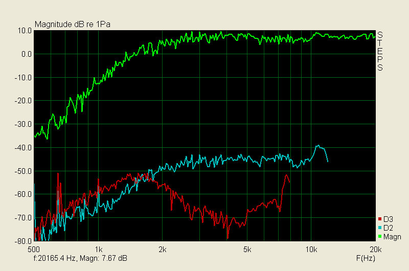

                      Zu gut um wahr zu sein?
                      Jedenfalls sieht man dass so ein WG nichts schadet ganz im Gegenteil,
                      ich mach das nochmal ungefiltert mit den selben Einstellungen zum
                      Vergleich. Das meine Pegel nicht genau stimmen ist schon klar,
                      bin ja auch kein Messlabor
                      Die Ohren zu halten war auch bei der Messung sehr angebracht, zumindest
                      der Hund ist in die letzte Ecke des Gartens verschwunden......

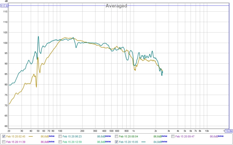

                            Hab mir 7stk. Bijou 170 Light in 5L CB als Surrounds gebastelt. Funktioniert ab 100Hz Trennung ganz gut.
                            Das ist Fullrange, grün 10L und gelb 5L. Das zweite Bild ist 5L gelb Full Range, hellgrün 100Hz, dunkelgrün 150Hz Trennung

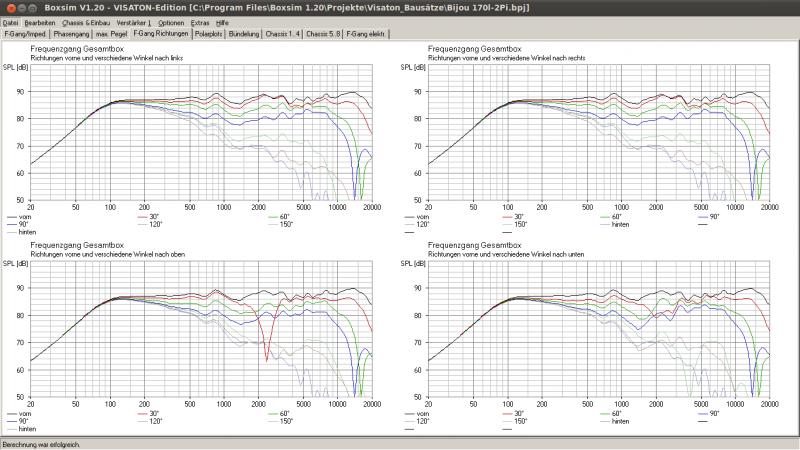

                              Und nun noch die simulierten Winkelfrequnzgänge der Bijou 170 light
Ansichten: 1
Größe: 74,6 KB
                              und der CT270
Ansichten: 1
Größe: 74,8 KB
                              Ich denke, dass die Entscheidung, welche Box wohl die bessere ist, nicht ohne Zweifel vorhersagbar sein wird. Ich persönlich finde die Bijou 170 light als eine langzeittauglich spielende Box, die man relativ schnell vergessen kann. Keine besonderen Effekte oder Schwächen, die sich aufdrängen. Mit der CT 270 dürfte es sehr ähnlich sein, mit nochmals zurückhaltenderem Präsenz- und Superhochtonbereich.
