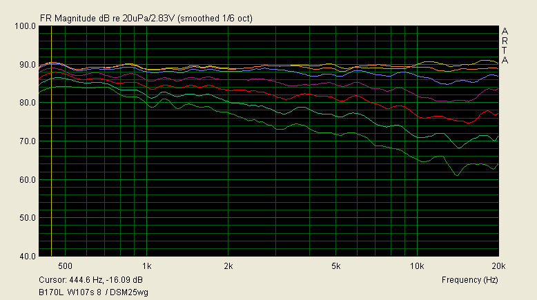

                Nachdem ich noch ein Paar DSM25 hatte habe ich endlich das
                passende WG dazu fertiggemacht und mit dem W170s8 ins Bijou-Gehäuse
                gesteckt.
                Gar nicht so übel
                Naja dann gibt es halt noch eine Version, zwischen der originalen und
                deiner Light-Bijou, sagen wir sowas wie ein Halbschwergewicht....
                Wäre sehr an deiner Meinung dazu interessiert.
                Grüße Bernd
                • lanime
                  • 03.11.2010
                  • 789

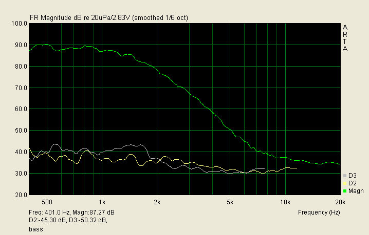

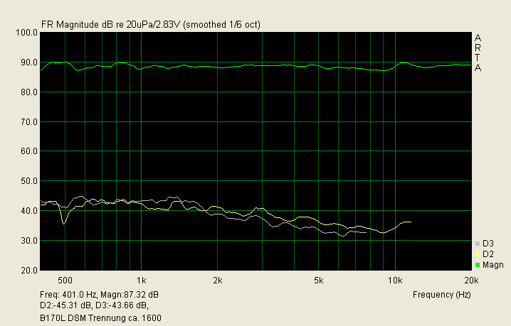

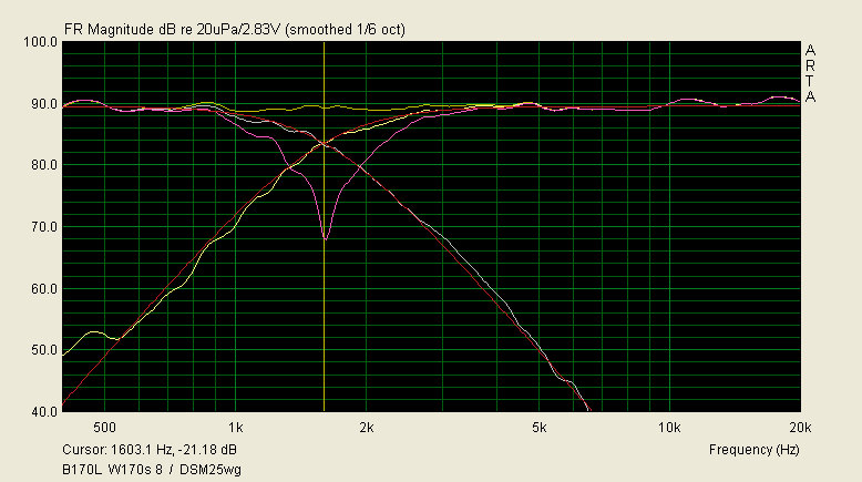

                  ..und weil im Theoretiker-Teil gerade über den Klirr
                  bei auf der Resananzfrequenz getrennten Kalotten
                  spekuliert wird:
                  Hier die DSM25, getrennt bei 1600Hz, also ich kann da nix aufregendes festellen.
                  Die kleinen "Buckel" um die Trennfrquenz macht der W170
                  Zuletzt geändert von lanime; 28.08.2013, 12:35. Grund: Ergänzung

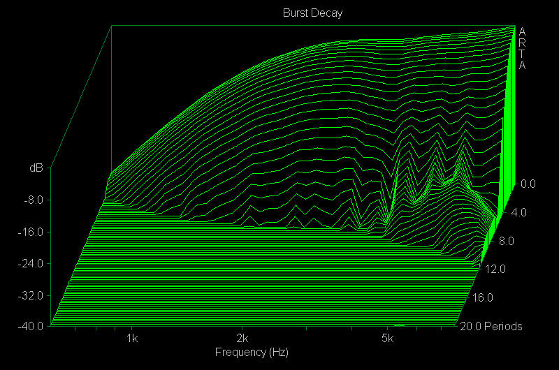

                    Ist die schon im WG? Hörst Du bei kräftigen Frauenstimmen (werd ich jetz wahrscheimlich eine auf den Deckel bekommen) keine Art "rasseln" aus der DSM höherer Laustärke? Kannst mal ne Wasserfallmessung im Nahfeld mit der Weiche machen, würd mich als DSM-verseuchter interessieren. Mit welcher Flankensteilheit trennst Du?
                    • lanime
                      • 03.11.2010
                      • 789
                      Steckt schon im Trichter, die DSM.
                      Also bevor da die Frauenstimmen aus der DSM rasseln
                      rasseln meine Ohren wegen Überlastung....
                      Wasserfall von 600-8000, selbst bei -40dB sehe ich da nichts.
                      Du musst dich wohl zum Probehören wieder mal auf's Rad schwingen
                      Grüße Bernd
                      Trennung: 12dB macht das WG, 6 dB der Filter, macht akustisch eine
                      schöne 18 dB Flanke.
