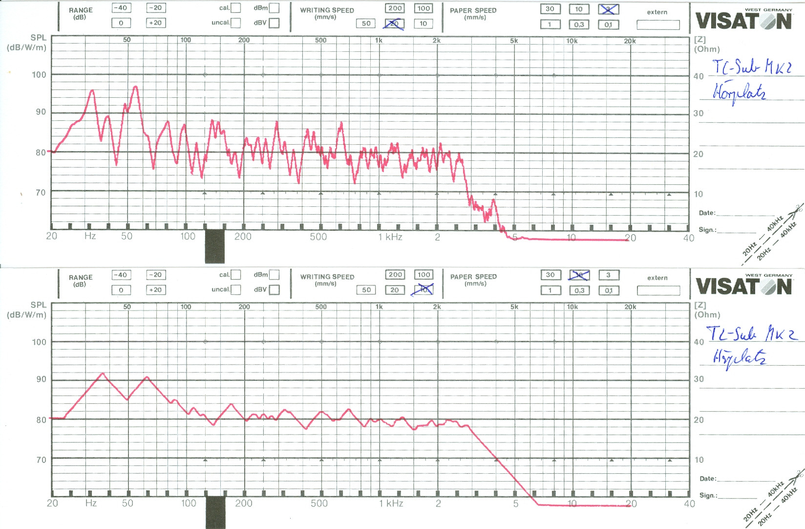

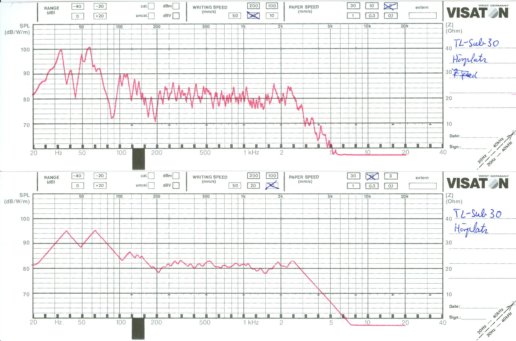

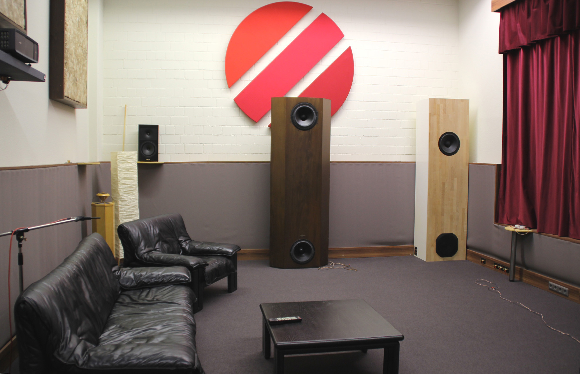

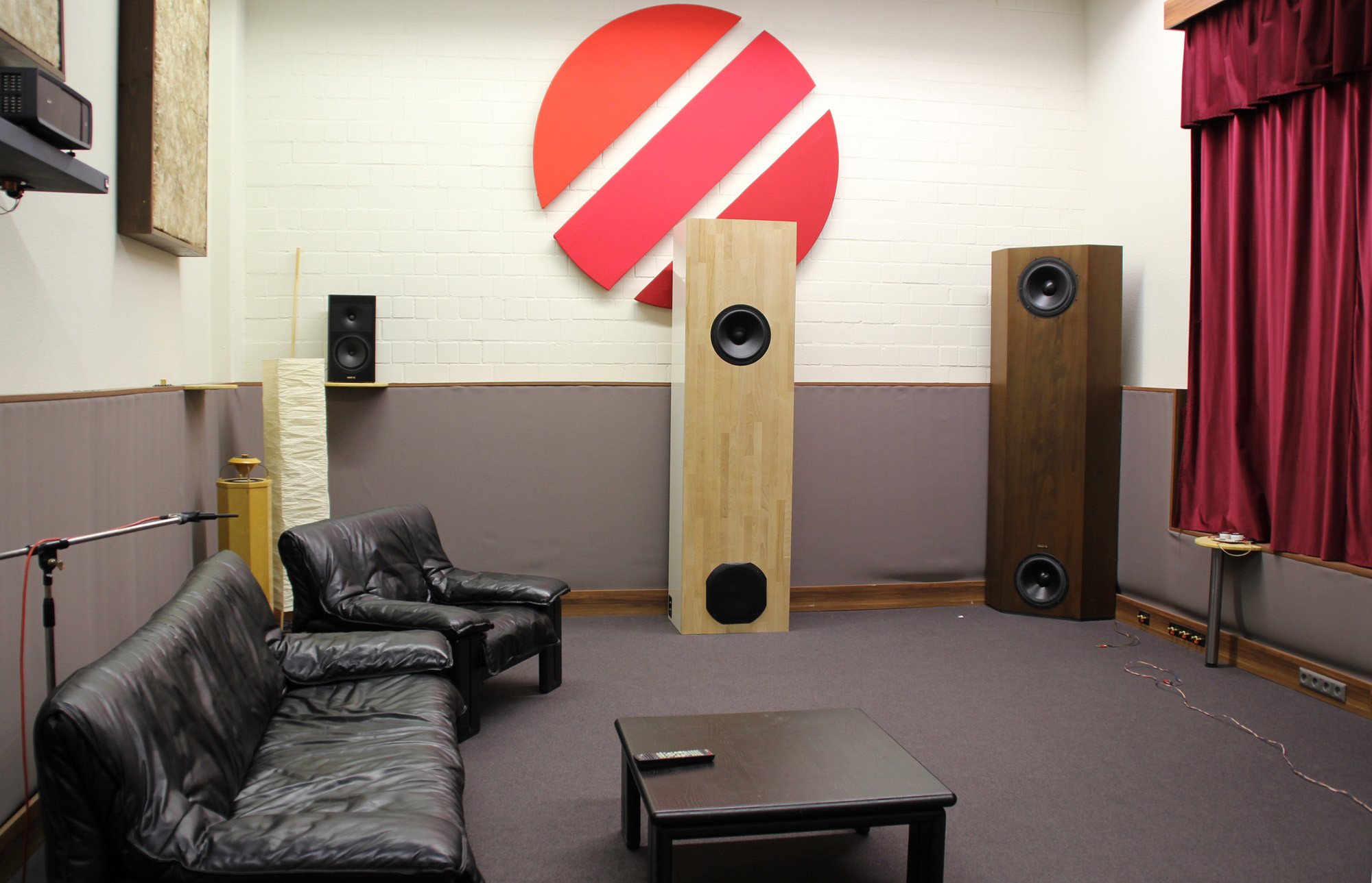

          Während des Forumtreffens 2015 hatten wir die Chance, beide TL-Subwoofer (also unseren TL-Sub 30 und die eckige Version des TL-Sub 30 MK II) in unserem Hörraum zu vergleichen. Ich hatte zwar auch versucht, die Subwoofer im Freifeldraum zu messen, aber das machte bei Einsatzbereichen bis unter 20 Hz keinen Sinn.
          Gemessen wurde damals mit unserem uralten Neutrik Nadelschreiber am Hörplatz (mittig auf der Couch):
          Hier der alte TL-Sub 30:
Name: TL-Sub 30 im Hörraum 150922a.jpg
Ansichten: 1132
Größe: 446,4 KB
Name: Messung TL-Sub 30 im Hörraum 150922.jpg
Ansichten: 1006
Größe: 544,1 KB
          obere Kurve quasi ungeglättet, untere Kurve geglättet
          und die MK II Variante:
Name: TL-Sub MK2 im Hörraum 150922a.jpg
Ansichten: 1040
Größe: 404,8 KB
Name: Messung TL-Sub MK2 im Hörraum 150922.jpg
Ansichten: 1009
Größe: 538,5 KB
          Die Messungen zeigen, dass im Tiefbass kaum ein Unterschied vorliegt. Erst ab 60-70 Hz ist der neue sauberer, was an der doppelt angeregten "Line" liegt. Auch ist damals aufgefallen, dass der neue etwas leiser ist, was man ebenfalls über die doppelt angeregte "Line" erklären könnte.
          Nichtsdestotrotz zeigte der Hörversuch, dass nicht automatisch der eine oder andere besser/schlechter ist. Es kommt hier auch drastisch auf die Positionierung und den Hörplatz an. Wir haben zwar versucht, den gleichen Stellplatz zu treffen, aber die Raumanregung ist aufgrund der verschiedenen Chassis-Positionen und Öffnungen im Gehäuse eine andere.
          Und viele, die bereits beide im Einsatz hatten, schwören auf die MK II Variante.
          Deshalb ist meine Bewertung der beiden Subwoofer neutral.

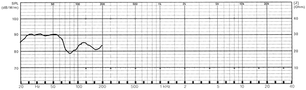

            Sind das hier bei 25Hz und 55Hz die Anregung der Raummoden?
              • 29056
              #111
              Natürlich, so sieht der Frequenzgang des alten Sub ohne Raumeinfluss aus:
              Klicke auf die Grafik für eine vergrößerte Ansicht  Name: ?u=http%3A%2F%2Fwww.visaton.de%2Fsites%2Fdefault%2Ffiles%2F2017-11%2Ftl_sub30_fs.gif&f=1&nofb=1&ipt=9a22a1928b6529fe8f49bddd3d7a94bbff45c76da14ddddbdbe9c9204dd1b5c1&ipo=images.gif Ansichten: 0 Größe: 18,1 KB ID: 707394
              25 Hz entsprechen 7 m.
              Wenn man sich so ein Monster gönnt, gehört das auch entzerrt. Kostet weniger als ein TIW 300.

                Aber oberhalb von 60Hz passiert nicht mehr viel, oder ist in #111 ein Tiefpass aktiv?
                Ist das mit dem neuen TLSub MK2 genauso?
                Auf den Frequenzschrieben sieht das fast so aus.
                  • 29056
                  #113
                  Da ist sicher kein Tiefpass drin. Der neue läuft höher.
