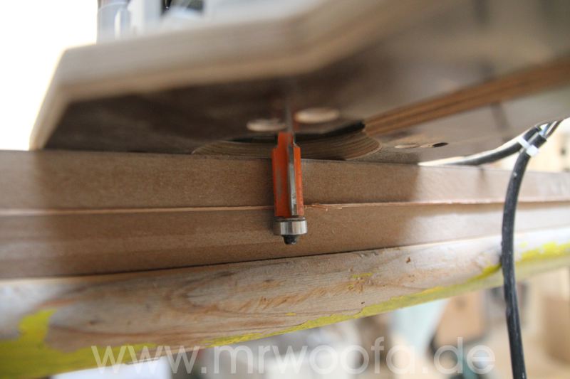

            Zuerst gings dabei den Boden und den Deckel zuzuschneiden bzw. die wichtigen Sachen die grade werden müssen schön mit Oberfräse und Bündigfräser
