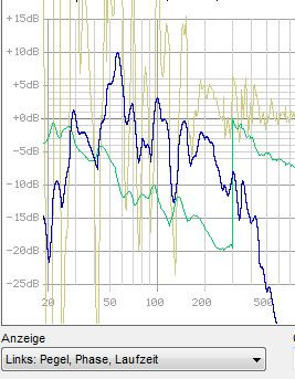

                        Moin,
                        ich finde das TL-Sub MK2 Projekt in der Eckversion extrem spannend. Bisher scheint die Resonanz eher verhalten zu sein. Gibt es Messungen dazu?
                        Wie hoch spielt die neue TL?
                        Gruß Barossi
                        • MrWoofa
                          • 22.09.2001
                          • 4772
                          Moin,
                          hier eine Messung an meinem Hörplatz im Heimkino, einmal ohne und einmal mit EQ (leider nur 'Standardfrequenzen' und nicht auf die 55Hz abstimmbar). Links sind 24Hz.
                          Da wars nur einer hinten rechts, komischerweise finde ich keine Messung wo der 2. Sub mit steht.
                          100Hz schafft er, für Heimkino brauchbar, für Musik würde ich ihn tiefer trennen.

                            Ist das bei 50Hz eine fette (Raum-)Mode?
                              • 28867
                              Wette, dass....
Name: 137 tt ohne.jpg
Ansichten: 665
Größe: 37,1 KB
                              Meine Mode ohne DSP...

                                Ja das ist der Raum!
                                Merke ich erstaunlich wenig von.
