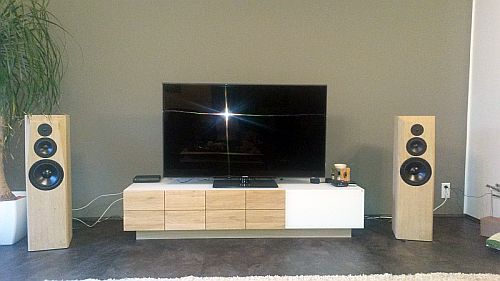

    Wie groß ist denn der Teppich und wo liegt er? Direkt vor den Lautsprechern?
    Wir sind letzte Woche in unser neues Haus eingezogen, und im Wohnzimmer ist es noch sehr hallig, dementsprechend schlecht klingt es auch, wenn ich Musik hören möchte
    Da muß ich mir unbedingt etwas einfallen lassen. Vielleicht würden auch Lautsprecher helfen, die stärker bündeln?

      Der Teppich war nur 2 x 2,5 m und reichte nicht ganz bis zu den Boxen, lag aber in Blickrichtung Hörort-Box. Der wird jetzt umgetauscht gegen einen mit 2,5 x 3,5. De kleine verlor sich in dem großen Raum von 6x8 m.
      Wenn die LS stärker bündeln, hilft es schon, aber die Teppichwirkung ist stärker, auch im Mittelton. Was du brauchst, ist die Concorde mit WG, die Studio 1 oder die Belle. Und den Teppich.

          Die Concorde 170 mit WG und beiden TT unten wäre eine Option. Die Weiche muss nur minimal geändert werden. Was hast du jetzt?

            Wie müssten Gehäuse und Weiche beschaffen sein bei Concorde 170 WG ?
            Gruß Paul
              • 28669
              http://www.visaton.de/vb/showthread....t=concorde+170
              Weiche von der Concorde WG übernehmen und nur auf die Al 170 umsimulieren. Korrektur: musst nix ändern.
              Wenn die TT nach unten kommen, ist der HT auf der richtigen Höhe.
              Für jeden TT 30 L reicht, Höhe nach Wunsch bauen. Breite kann 22 cm werden, dazu eine möglichst breite Fase um Mittel-Hochton. Eventuell den Grundton etwas anheben, es fehlt aber nur 1/2 dB.

                            Das Design der LS und Möbel und das Zimmer ist inzwischen anders.
                            http://www.visaton.de/vb/showthread....hlight=sonja.2

                              Jürgen, die Stand-LS sehen ja klasse aus......................kannte ich noch nicht. Das ganze drum herum scheint auch stimmig zu sein. Einfach toll gemacht!!!
                              Gruß, Volker
                                • 28669
                                Danke Volker. Vor allen die neuen Fasen sehen viel schicker aus. Die müssen nur noch geölt werden, bisher gab es nach Umzug in die eigene Hütte noch zu viel zu tun.
                                Center ist im Lowboard versteckt.
                                Auch der Subwoofer wurde mit dem gleichen Furnier belegt. Erst Ahorn, dann austr. Nussbaum, jetzt Eiche, immer mit Kontaktkleber und ohne ein Problem.
                                Und auch ein Würfel für Pflanze und ein Regal wurde "geeicht".
