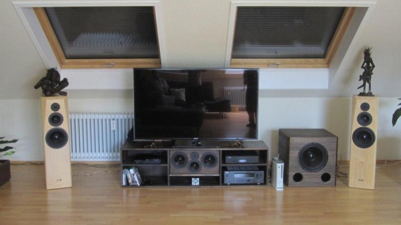

    Das Heimkino ist endgültig fertig und sieht so aus:
    Es besteht aus: Frontboxen

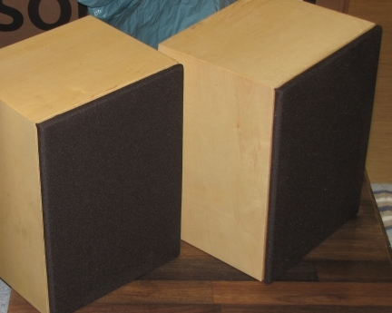

    Auch die Surroundboxen mit ITT 17 cm TMT und selbst gebautem ovalen WG vor Isophon KK 10 (mindestens 30 Jahre alt) zeigten in der Messung gleichmäßigen Frequenzgang. Und das, obwohl ich einfach mal in Boxsim die Chassis eingab und später nach Gehör abstimmte. Sicher haben sie kleine Macken, wenn genauer gemessen würde, aber sie klingen nicht schlechter als die Bijou bei mir und für Surround sind sie fast schon zu gut.

    Sehr schick, aber wo ist die Leinwand?
    Übrigens, Herzlichen Glückwunsch zur erfolgreichen Umsetzung und zur 14000!
    Und Danke, daß Du das nachbaufähig dokumentierst.
    Es befinden sich mindestens 2 Personen im Raum und auch auf der Staubschutzkalotte des W300s spiegelt sich einer.
      • 28890
      Es waren 4 im Raum, der Schwiegersohn ist zu 95% hinter dem Bildschirm. Leinwand wird wohl nicht angeschafft, weil der TV reicht und der Raum dann versaut ist. Die Couch (eher Sitzlandschaft) hat die Akustik schon verbessert, dicker Teppich kommt noch.
      Ich hatte auch angeboten, die Stand-LS mit Nussbaum zu furnieren, wurde aber als unnötig empfunden. Beim Furnier des Sub sind wieder Spalten erschienen, aber kaum sichtbar, ich hoffe, die werden beim nochmaligen ölen und schleifen zugeschwemmt. Sind aber kaum sichtbar. Das scheint der Haken beim Furnieren mit Kontaktkleber zu sein, das Furnier arbeitet etwas und der Kleber ist zu elastisch.
        Schade, das war das erste, was mir aufgefallen ist.
        Wie wird denn links, die freie Fläche ausgefüllt? Kommt da noch ein Sub hin?
        Eddie
          • 12251
          Wahrscheinlich nicht, den irgendwie muss der Schwiegersohn ja auf seinen Stammplatz kommen
            • 28890
            Nein, der muss sich nicht verstecken, wenn ich zu Besuch komme.
            Vieleicht schieben wir den Sub hinter den TV direkt an die Wand, wenn es akustische Vorteile bringt.

                Hallo Walwal
                Ist ja alles toll gemacht, aber den Center so nahe übern Boden, wie ist denn da so der Sound ?
                Gruß, Volker
                  • 28890
                  Der Klang ist perfekt, wie schon von mir beschrieben. Theoretisch müsste der Center höher, dann aber auch der TV, das Dach usw. Oder einen kleineren TV. Der jetzige ist schon mächtig. Unter den gegebenen Umständen fällt mir keine bessere Lösung ein.
                  Den Frequenzgang habe ich ja auch gemessen, wenn auch nicht profimäßig. Da fällt der Center nicht raus. Blieben nur noch die Ortung, (da betrügt das Auge aber die Ohren) und Reflektionen. Dagegen kommt der Teppich hin.
                  Perfekt wäre ein Heimkinoraum mit Beamer und schalldurchlässiger Leinwand. Fehlt nur noch das passende Haus dazu. Das wird weiter gesucht.
                    • 12251
                    Sagen wir mal so:
                    Einen Center in die Schräge der Dachgaube (über dem TieVieh) einbauen, DAS wäre eine Herausforderung gewesen (zumindest gegenüber dem Hauswirt )

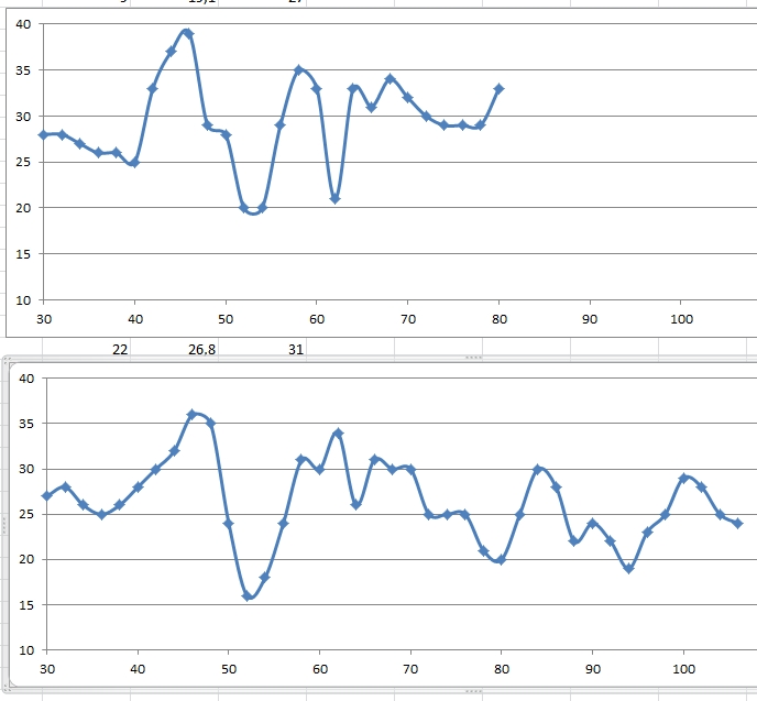

                        • 28890
                        Inzwischen sind die Polstermöbel gestellt, also mal am Hörplatz gemessen mit der bevorzugten Einstellung des Subwoofers auf Stellung 2,5 von 10. Von 30-100 Hz, Sub und Frontboxen, Aufstellung wie auf dem Foto. Bei dem oberen Diagramm war der Sub hinter dem TV, direkt an der Wand.
                        Der brachte zwar die Rückwände des TV-Möbels zum Klappern, aber keine Vorteile. Deswegen wurde nur bis 80 Hz gemessen.
                        Bass ist also genug vorhanden, bei 45/60/85 und 100 Hz etwas viel (hier müsste man einen PEQ einsetzen), sonst nicht schlecht.

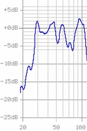

                        Zum Vergleich meine Concorde mit PEQ und besserer Raumakustik. Nicht wundern , dass es bei 30 Hz abwärts geht, dort wirkt das Subsonic.
