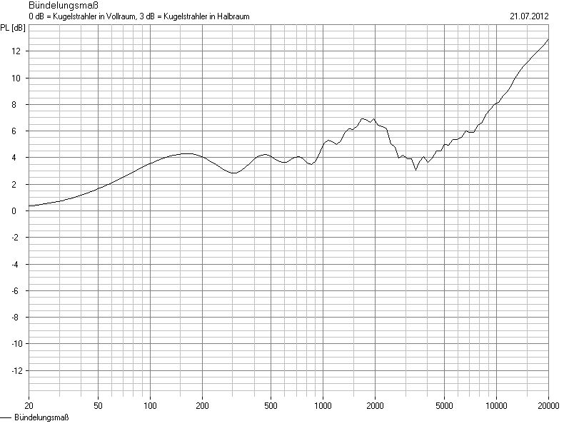

      Bei gleicher Trennfrequenz von Mittelhochtöner? Die Abstrahlung von den LS ist dann identisch, es muss dann an der breiteren Schallwand liegen, quasi ein WG für den Mitteltöner der nicht so schnell an Schallenergie bei der Trennung verliert. Finde das Thema Schallwand mittlerweile sehr interessant.
        • 28669
        Hier der Vergleich:
        Sonja----------- - Bijou........
        Die Trennung ist so , wie sie ist. Und Sonja hat ja die breiten Fasen.

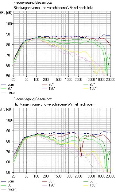

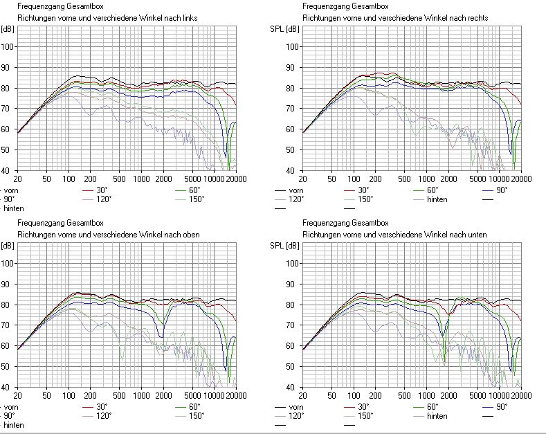

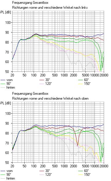

            Hier die F-Gänge unter Winkel und Bündelug
            Bijou wandeinbau, links und rechts unterschiedlich
            Katja
            Sonja
            Zuletzt geändert von walwal; 21.07.2012, 14:13.

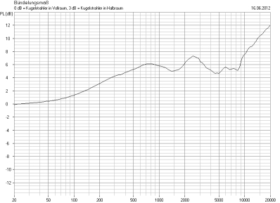

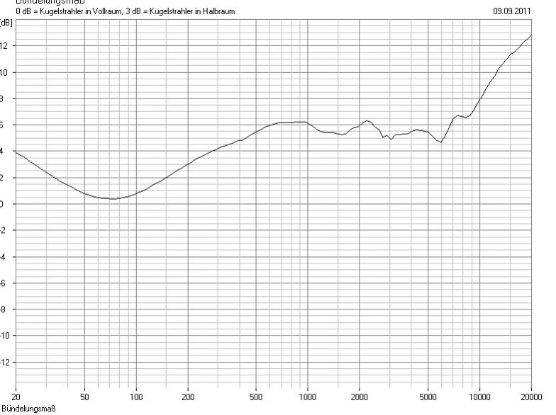

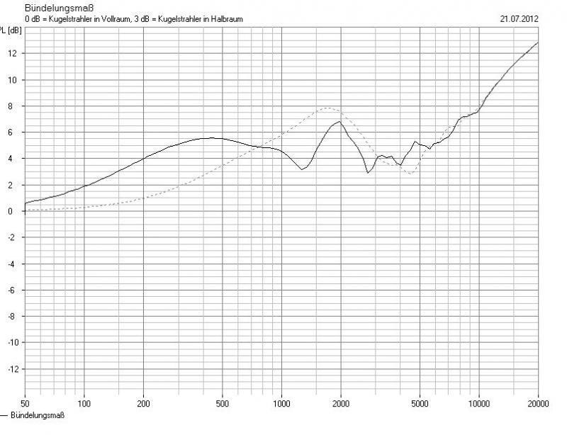

              Jetzt die Bijou in normaler und 50x70 cm Größe:
              Mit großem Gehäuse wird die Bündelung gleichmäßiger, erreicht aber nicht das "Sonja" oder "Katja"-Niveau.
              Trotzdem ist in dieser Beziehung das große Gehäuse besser. Die Nachteile wurden schon früher diskutiert.

                Die Bijou würde ich nicht als halb in die Wand eingebaut ansehen. Ich denke, die Sonja hat die breitere Schallwand. Außerdem sind die Fasen eher flach, die werden da noch ein wenig mit reinspielen. Die Katja-Schallwand ist noch breiter, da ist auch das Bündelungsmaß über einen größeren Bereich ungefähr konstant. Das entspricht der Erfahrung, die ich mit Boxsim gemacht hab: Chassis mittig in die Schallwand (v.o.n.u. TMT, MT, HT, TT, ähnlich Compact) und Schallwand schrittweise verbreitern, dann wird die Bündelung ausgeglichener.
                An eine Diskussion über Nachteile kann ich mich nicht erinnern, was war da? Braucht meines Erachtens weniger Platz als eine schmale Schallwand.

                    Die Platte im Bild ist nicht bündig. Falls du in Boxsim die Simulation der Kantenreflexionen an den Seiten deaktiviert hast, ist es kein Wunder, wenn Boxsim anderer Meinung ist.
                      • 28669
                      Lies mal, was unter dem Bild steht:
                      Nein? Die Simu und ich sind anderer Meinung. Heute ist die Platte bündig mit der Bijoufront.
                      Und ich habe die Häkchen nicht deaktiviert, sondern die aktuelle Form eingegeben.
                      Auch sind die Fasen bei Sonja nicht flach, sondern 45 Grad.

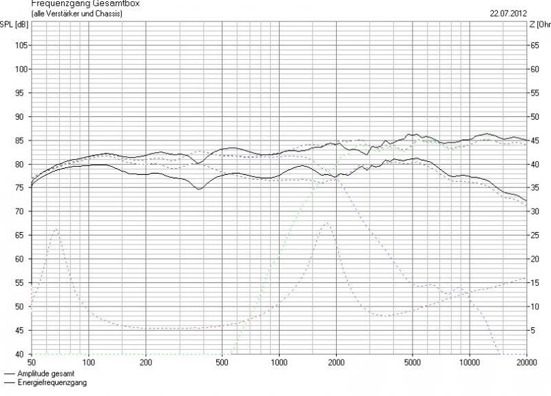

                              Das mit dem EFG habe ich mal simuliert. Bijou in normaler Größe und 50x70 mit den Chassis im oberen Drittel.
                              Ich sehe da nur einen geringeren EFG im Grundton. Ist auch zu erwarten, denn hier wird stärker gebündelt. Da ist m.M. nach der eigentliche Vorteil großer Schallwände, es wird weniger Tief/Grundton diffus abgestrahlt und der Wirkungsgrad erhöht. Vieleicht klingt es deswegen besser, je nach Hörsituation. Jedenfalls klingt es schlanker, wenn man nur auf Achse abstimmt. Das gleiche erreicht man mit einer Messung am Hörort und aktiver Regelung. Was dann wieder manchem zu schlank klingt. So einen Besucher hatte ich mal. Das ist auch Gewöhnungssache.
                              In der Simu habe ich den Frequenzgang auf Achse möglichst gleich gemacht.
