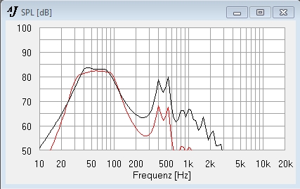

        Hallo Martin,
        vielen Dank für die Tips. In der überarbeiteten Version der Weiche habe ich schon einen Tiefpass eingebaut, der bei ca. 400Hz trennen sollte. In Boxsim sieht man davon ja leider nichts.
        Ich hoffe dass dann keine gröberen Schnitzer mehr in dem Design sind, sodass ich die Box dann bauen kann. Den Rest muss ich dann versuchen nach Gehör abzustimmen (keine Ahnung, ob das klappt. Habe das noch nie gemacht).
        Tim
          • 2333
          bei 400 Hz? Das ist wahrlich ein bißchen hoch für einen Bandpass. Ich würde eher so bei 100 hertz trennen, so wie in meiner simulation.

                    ich hab mir die Projekte auch mal angeschaut und kann vielleicht das eine oder andere Nützliche dazu sagen.
                    Grundsätzlich erstmal: Die VIB 170 BP hat einen beidseitig ventilierten Bandpass. Da braucht es einiges an Gehäusevolumen. Ihr projektiert mit einseitig ventilierten Bandpässen (was auch hervorragend funktioniert), aber bei den kleinen Volumina sind so tiefe Abstimmungen bei halbwegs vernünftigem Wirkungsgrad einfach nicht realisierbar (zumindest passiv nicht, aber wenn man`s aktiv angeht brauchts den Bandpass nicht.)
                    Weiter: Bandpass ohne Weiche ist schlecht, wie Martin schon schreibt. Boxsim simuliert die Mitteltonanteile nicht, aber da kommt einiges raus. Die Alternative: Reflexrohr nach hinten. Taugt auch nicht weil dann die Phasenbeziehung zum Mitteltöner nicht passt.
                    @tim: dein erster Entwurf ist gar nicht mal so schlecht, aber die Mitteltonanteile werden dir das Ergebnis versauen. Ausserdem begrenzt da der AL170 den Maximalschalldruck. Deine Gehäusemaße machen grob gerechnet 46 Liter netto ohne jegliche Bretter innen, da würdest du noch vergrößern müssen. Wird also keine kleine Box.
                    Der Tiefpass auf 400Hz ist schon ok, er soll ja nur die Sauereien rausfiltern, der Bandpass selbst sorgt ja für die korrekte Flanke im Übergang zum Mitteltöner.
                    @squeeze: in den Messungen in Post#5 scheinen ordentlich Raumresonanzen bei 250Hz und 500Hz drin zu sein. Eine Nahfeldmessung vor dem Kanal wird da aussagekräftiger sein. Was mir noch aufgefallen ist: du hast die Messdaten in das Projekt in Post#14 eingelesen, aber scheinbar ohne Impedanzmessung. Das Tiefpassfilter wird deshalb wahrscheinlich so nicht funktionieren.
                    Ich hab das Projekt von squeeze aus Post#22 mal etwas verfeinert (77dB mittlerer Schalldruck war mir etwas wenig...). Dazu unten die Simulation des Bandpass mit AJHorn: je 15 Liter geschlossen und ventiliert, auf 60Hz gestimmt. Rohr mit 60cm² Öffnungsfläche (ca. 9cm Durchmesser) und 30cm Länge. Schwarz ohne, rot mit Weichenbeschaltung: die Rohrresos um 450Hz werden ca. 12dB vermindert.
