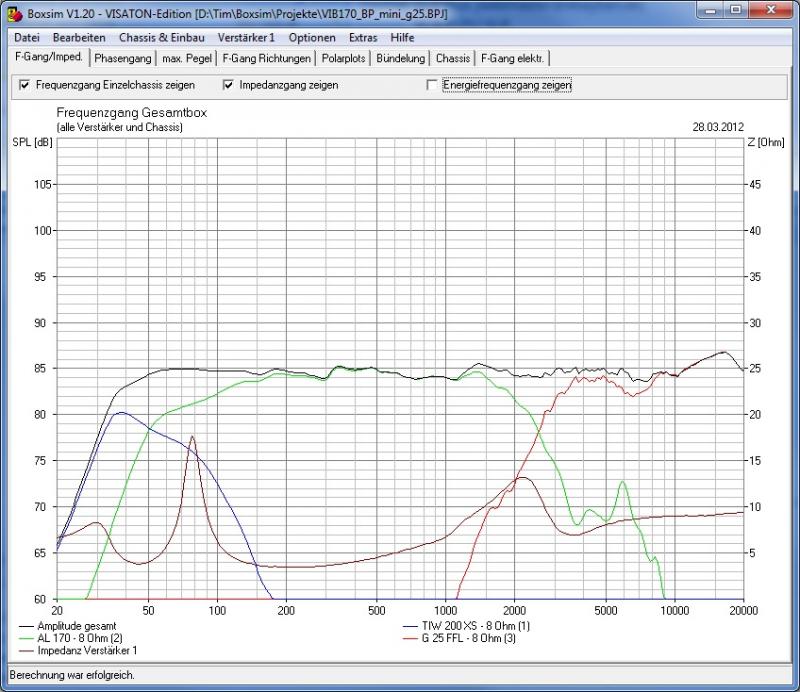

    dies ist mein erster Betrag und auch mein erstes Projekt.
    Ohne sie jemals gehört zu haben, gefällt mir die VIB 170 BP sehr gut. Für mich ist sie jedoch zu groß. Daher habe ich versucht sie kleiner zu gestalten und dabei den Tiefgang beizubehalten.
    Das Bandpaßgehäuse hat 20 Liter front- und 15 Liter rückseitig. Da der TIW 200 in dem kleinen Gehäuse nicht sonderlich laut ist, lasse ich den AL 170 schon ab 30Hz mitlaufen. Dieser ist einem 10l geschlossen Volumen untergebracht. Den Hochtöner habe ich aus Kostengründen gegen den G25FFL ausgetauscht.
    Eine Sache die mir aufgefallen ist, ist die niedrige Impedanz zwischen 150 und 400Hz. Packt das ein normaler Surround Verstärker?
    Da das alles recht neu für mich ist, würde ich mich über Kritik und Ratschläge freuen.

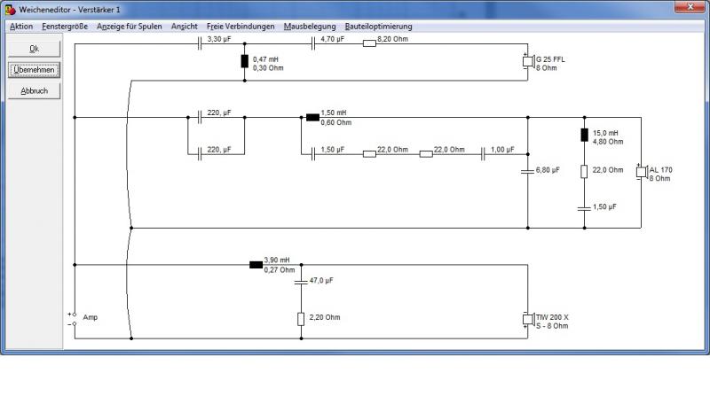

        ich dachte, durch den Bandpass kann ich mir die Bauteile in der Weiche sparen. Evtl. würde ich den TIW auch später über einen separaten Verstärker am Subkanal betreiben...
        Bei den Gehäuseabmessungen dachte ich an HxBxT 100 x 24 x 28 cm. Vielleicht auch nicht ganz so hoch, dafür dann tiefer. Wenn ich Zeit habe gibt es dann auch ne Skizze.

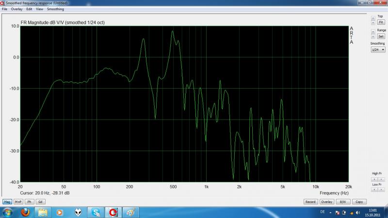

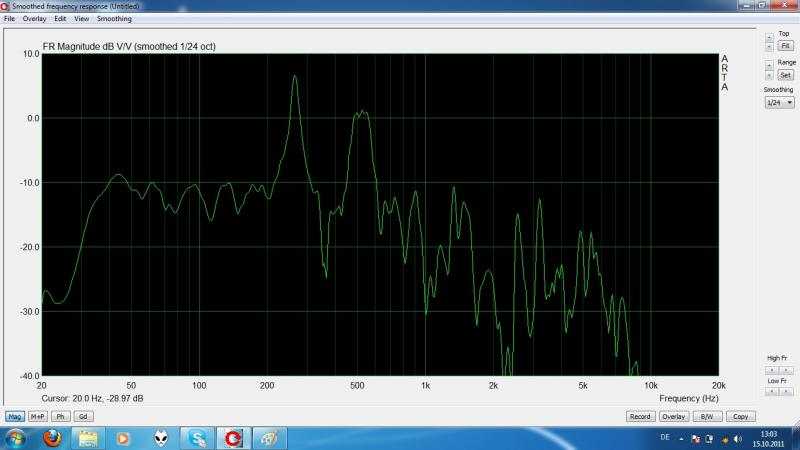

          Das hier ist ne messung des gf200 auf 10 cm und auf 1 m entfernung in meinem bandpass...so ganz würde ich doch nicht drauf verzichten, da kommt noch zu viel müll mit raus.

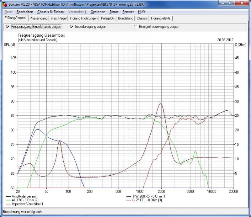

              na gut, dann werd ich da noch einen Tiefpass einbauen.

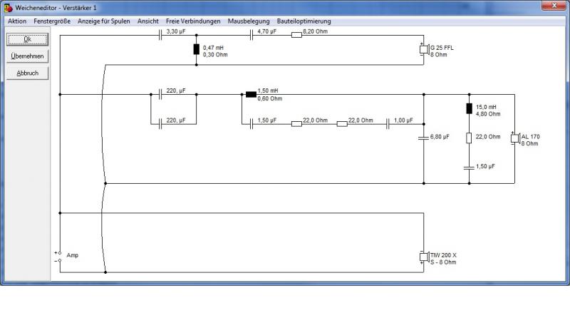

                  Ich habe jetzt in die Weiche einen Tiefpass eingebaut.
                  Leider fehlt mir die Erfahrung. bei mir geht halt viel über ausprobieren.

                    Ein Bandpass kann Boxsim finde ich nciht so gut simulieren. Der zeigt ja auch ohne tiefpass schon an, das keine Mitteltonanteile durchkommen, falls du mess equip hast, dann mess die chassis im gehäuse und simulier dann mit den messdaten.

                              Tim, das Simulieren eines Bandpasses mit BoxSim ist so eine Sache. Kann in gewissem Rahmen sogar halbwegs funktionieren, vernachlässigt aber grundsätzlich den Mitteltonmüll, der noch durch die Reflexrohre (dann eher Transmissionlines) rauskommt, wie in der Messung von Squeeze schön zu sehen. Mit AJHorn ließe sich das schon viel besser voraussagen. Ist aber nicht so wichtig, Du musst einfach dafür sorgen, dass der elektrische Frequenzgang des TIW im Mittelton ausreichend abgefallen ist (mind. 15-20 dB), dann stört er nicht mehr. Ich hatte am Anfang auch mal die Idee, den Bandpass genau so abzustimmen, dass es keiner zusätzlichen elektrischen Filterung mehr bedarf. Das geht in BoxSim wunderschön, aber in der Realität wirklich gar nicht! Der Mittelton wird dadurch ziemlich versaut. Ich habe dann die Weiche so entwickelt, dass sie an der Flanke möglichst wenig verändert, aber darüber den Mittelton ordentlich unterdrückt. Wenn Du mal den Thread zur Vorstellung der VIB rauskramst, wirst Du darüber glaub noch einiges finden.
                              Beste Grüße und viel Erfolg, Martin.
