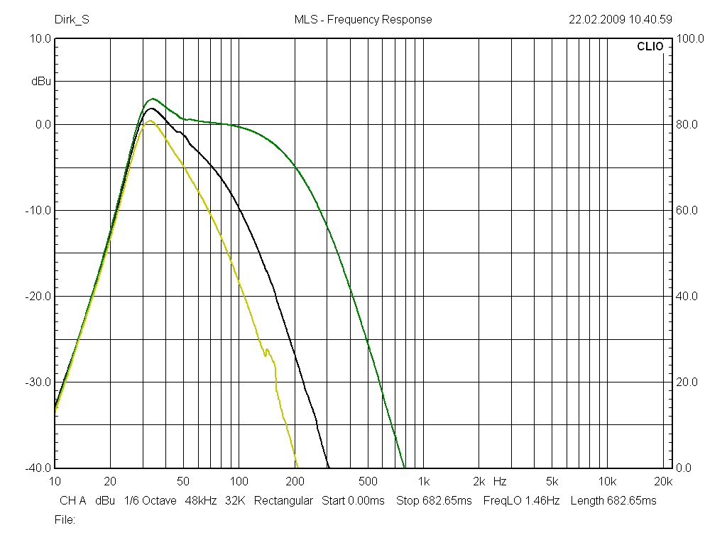

    Das Mivoc AM 120 wird verwendet, das hat weniger Einstellmöglichkeiten, aber mehr Leistung als das DT 80 (Detonation) und soll laut Händler zuverlässiger sein. Preiswerter ist es auch. Die Bassanhebung bei 30 Hz soll 3 dB betragen (man findet dazu keine Herstellerangaben) und hat einen festen Subsonicfilter.

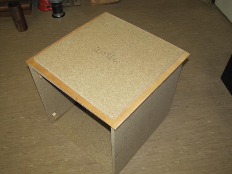

    Die obere Platte wird versenkt eingeleimt mit einer überstehenden Sperrholzplatte. So "kommen" die Leimfugen "nicht durch".

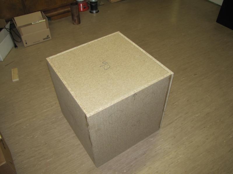

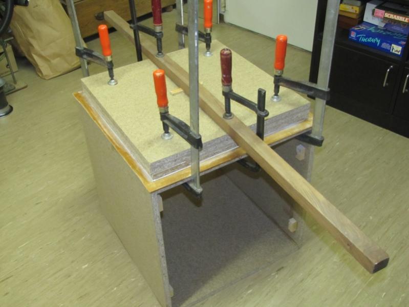

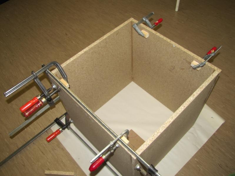

    1 - 4 Seitenteile (55x51) werden verleimt, oben 4 Auflagen für die Deckplatte. Die Stirnseiten sollten etwa 1 mm überstehen, so werden die Flächen beim späteren Schleifen exakt plan. Auf exakten rechten Winkel achten!

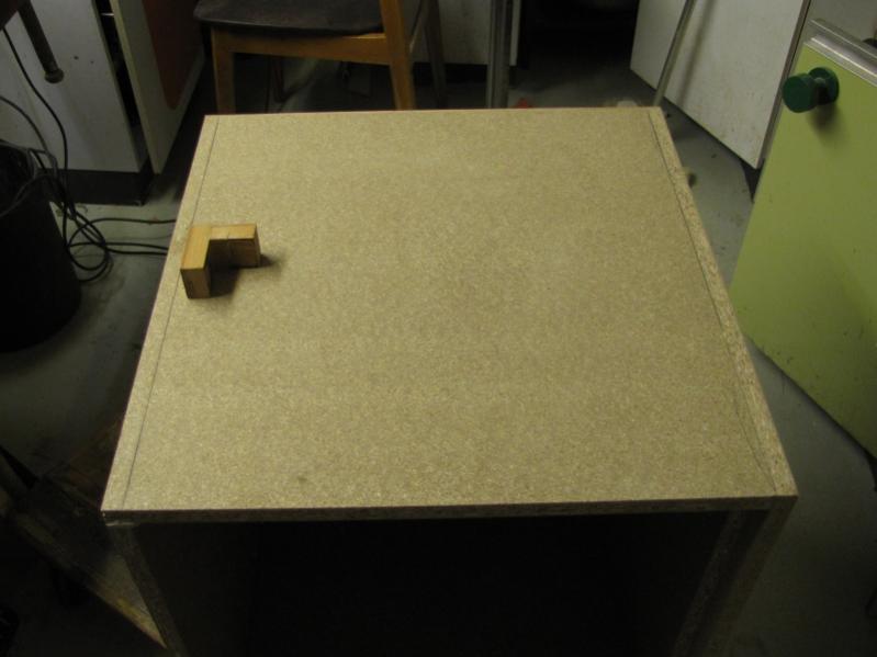

    2 - Deckel (51) einpassen
    3 - Sperrholzplatte (57) mit Überstand
    4 - Verleimen Deckel + Sperrholz mit Weißleim und Druck, man beachte die Biegung der Edelholzleiste

      zum AM120, +3dB bei 30Hz trifft es schon. Ich hatte so ein Modul mal gemessen.
      Dirk

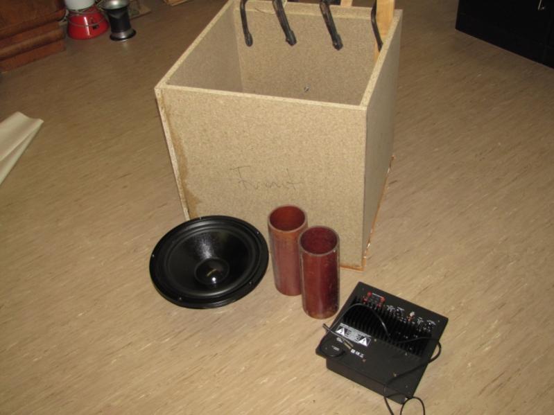

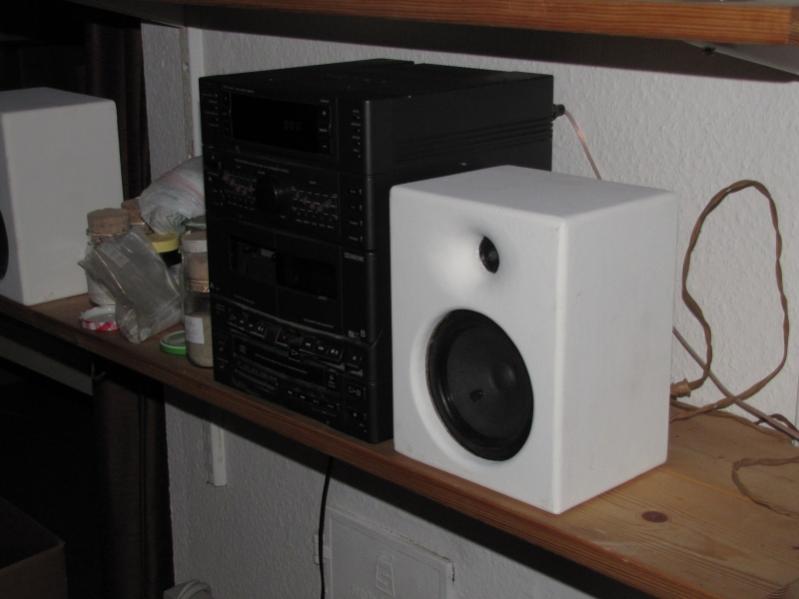

          Deckel und Aufdopplung der Schallwand verleimt. Die Aufdopplung wurde zusätzlich mit Schrauben angepresst. Zum Größenverglei der W 300, Modul und BR-Rohre.
          Und da mit Musik alles besser geht, ein Blick auf die absolute Hi-End-Anlage im Keller. Resteverwertung (Visaton-frei), aber immerhin mit selbst gefertigtem WG.

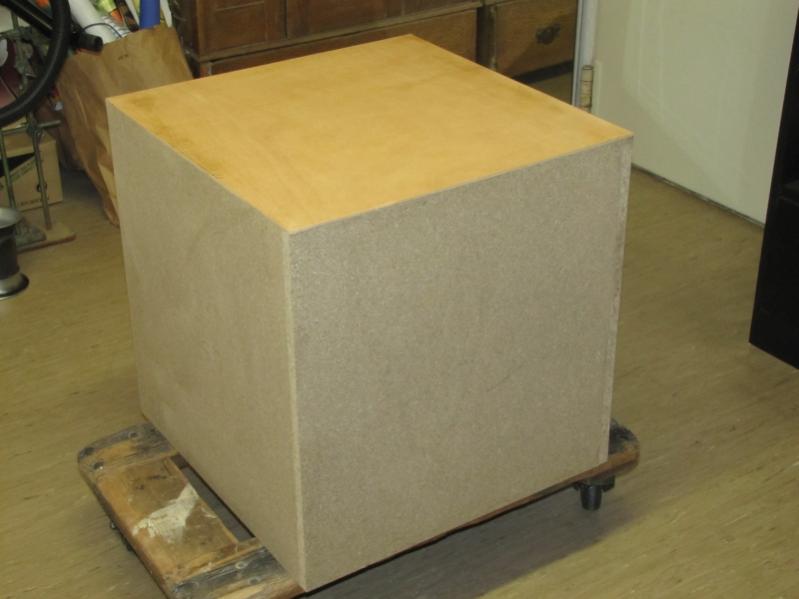

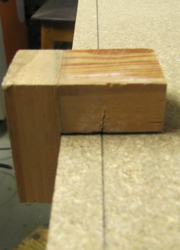

          Die überstehende Sperrholzplatte wurde mit OF und Bündigfräser angepasst und alle Sichtteile mit Bandschleifer geglättet. Fasen werden angezeichnet mit Spezialwerkzeug und mit E-Hobel gefertigt. Furnier kaufen.

            Sehr schön, Winkelklotz = Spezialwerkzeug ... warst wohl mal in der Marketingabteilung ?
            Aber gute Idee.
            Variabler, weil einstellbar, ist natürlich ein Streich- oder Reissmaß.
              • 28704
              Moin Wolfgang. Streichmaß kann jeder, aber mein Werkzeug hat ein feinzahniges Metallsägeblatt. Das macht die Markierung tiefer, sauberer und deutlicher. Stammt noch aus dem Concorde-Umbau.
              Im Marketing war ich nicht tätig, musste aber meine Arbeit etwa 500 Mitarbeitern "verkaufen".
                • 5912
                Du bist ein Fuchs. Ich habe zwar den Winkel aus Weichholz gesehen, aber kein Metallsägeblatt. Das sah aus wie ein Bleistiftstrich.
                So macht das Sinn!

                    Nach dem Sägestrich fahre ich mit Bleistift entlang. Geht ohne Lineal.

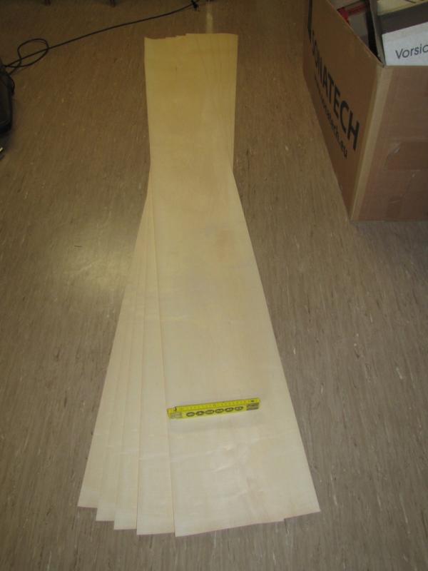

                    Furnier ist gekauft in meinem Lieblingsladen. 9 Euro/m². 32x260x0,06 cm. Schöner Ausflug am Main entlang mit blühenden Bäumen. Auf dem Rückweg ist die Fabrik für Köhlerküsse, so hat die Frau auch was davon. Pattex Classic (nicht wärmefest) ist kaum noch zu bekommen. Bei mir hat sich Okapren KK extra von Kiesel bewährt.

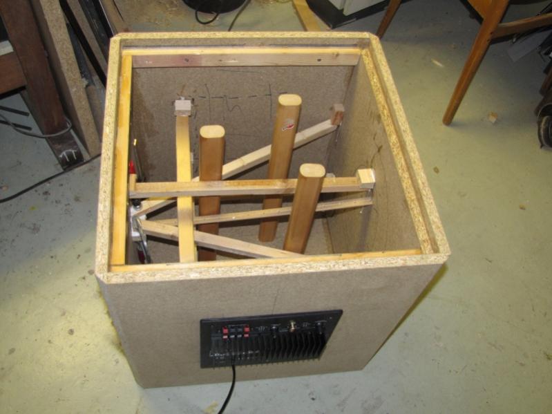

                        Modul macht Probe sitzen, Versteifungen sind verleimt. Der Boden (hier oben) wird verschraubt, damit eventuelle Änderungen später möglich sind.

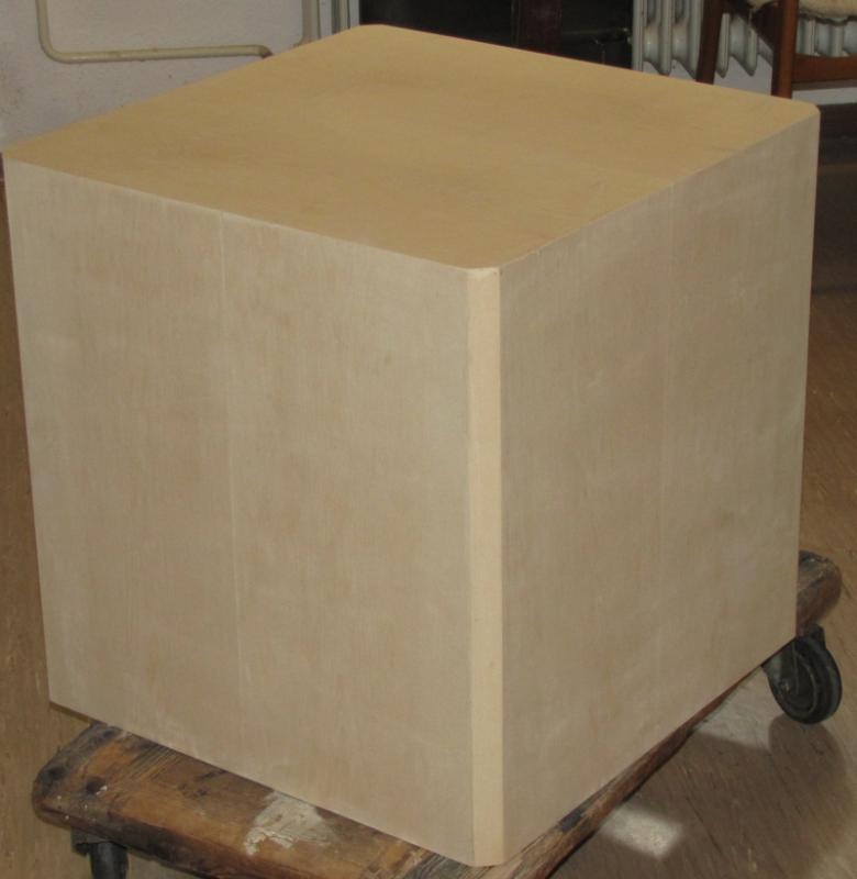

                              Das Ahorn lässt sich sehr angenehm verarbeiten, konnte es sogar in einem Stück um die Fasen herum ziehen, also eine Fläche und 2 Fasen. Der Kontaktkleber ist im Vergleich zu Pattex geruchsarm, leichter zu verarbeiten und klebt mindestens ebenso gut.
                              Ich muss pro Fläche nur einmal fügen, was bei dem hellen Furnier sehr genau sein muss. Bewährt hat sich das Malerband von Tesa. Billigband löst sich nach Kleberauftrag etwas ab.
                              Alle 5 Seiten (Boden bleibt roh) furniert, Kleber fast leer.
                              Ein kleiner Wermutstropfen: An den Fügenähten sind trotz passgenauem Zuschnitt (0,2 mm) schmale Spalten augetaucht, anscheinend schrumpft der Kleber. Da werde ich noch etwas pimpen müssen. Sonst ohne Probleme. Überstehendes Furnier konnte ich mit einem Hobeleisen entfernen, dann noch leicht schleifen und die nächste Fläche furnieren.
                              Der ist immer noch groß, aber solange ich durch die Türen komme....
                              Foto zeigt Sub nach dem Schliff, nicht lackiert.
