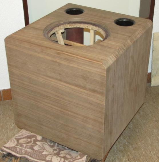

        Nachtrag zum furnieren mit Kontaktkleber: Mit hellem Furnier werden die Fügenähte sichtbar und müssen mit speziellem Reparaturwachs (Clou) kaschiert werden. Der Kleber schrumpft minimal und nimmt Schleifstaub an der Naht auf, so dass man einen sehr schmalen dunklen Streifen hat ohne Wachs. Bei dunklem Holz ist das unkritisch, da sieht man keine Naht.
        Ob es mit Weißleim besser geht, weiß ich nicht. Das muss dann von Fall zu Fall getestet werden.
        Wie schon oft gesagt: Es geht nichts über fertig furnierte Platten, die auf Gehrung geschnitten und verleimt werden!

                Der Sub wird mit australischem Nussbaum furniert, ist beschlossen. Momentan sieht er aus wie ein Kalkeimer nebem dem Nussbaummöbel (das ist wohl auch australischer Nussbaum, schön, aber deutlich weicher als der europäische).
                Auch die Standlautsprecher sind deutlich dunkler, obwohl nicht nachgedunkelt. Habe gestern gesehen, dass die schon 5 Jahre alt sind, im Weichenfach war der Schaltplan mit Datum.

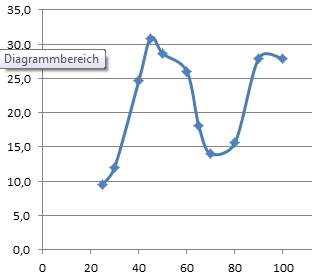

                  Nahfelmessung Membran, Reflexkanal und Summe:
                  Bei Gelegenheit verschließen wir mal ein Rohr zur tieferen Abstimmung, das kann bei HK besser sein. Aber auch so ist das ok. Der macht ein Riesenspektakel, alles klappert und bebt, nur nicht der Sub.

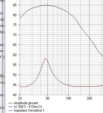

                      Hier noch die Simu:

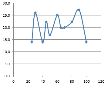

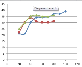

                        Hier noch die Messungen am Hörplatz. Die sind nur grob zur Orientierung, bei höherer Auflösung sind die Unterschiede noch heftiger. Aber es ist für einen noch nicht möbilierten Raum gut. Ursachen: Rigips-Decke, Decke in Giebelform, 2 Durchgänge zu anderen Räumen, also alles andere als die übliche Quaderform.
                        Wenn die Sitzecke steht und ein Teppich liegt, werde ich noch mal messen und den Sub verschieben. Geplant ist auch ein Couchtisch mit integriertem Absorber, den muss (darf) ich noch bauen.
                        In 5,5 m Entfernung, etwa 1m vor der Rückwand
                        Hier passt die Abstimmung.
                        und in 3,5 m
                        Hier könnte man tiefer abstimmen. Es klingt "bassiger" als in 5,5 m, scheint aber gleichmäßiger zu sein.
                        Wieder mal ein Beispiel, dass ohne Messung im Tiefton völlig unklar ist, welche Abstimmung die richtige ist.

                              Der Sub ist neu furniert, noch nicht mit Hartöl behandelt. Viel schöner als das blasse Ahorn von Optik und Verarbeitung her.
                              So passt er optimal zum TV/Center-Möbel (mit Hartöl behandelt). Das Holz scheint identisch zu sein.

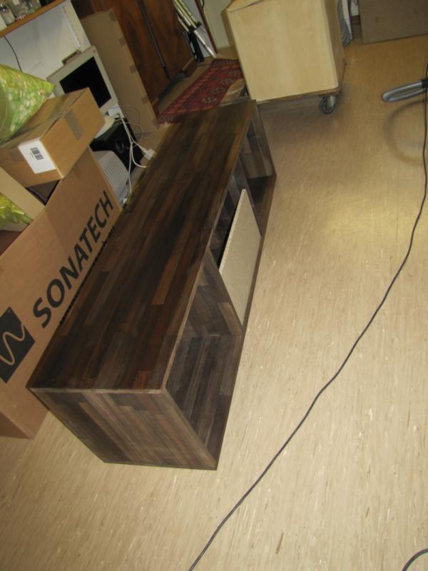

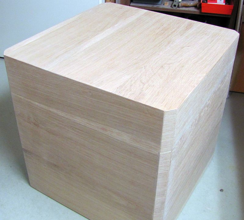

                                Wegen Umzug wird statt Nussbaum auf "Wild"-Eiche umfurniert, passend zu den neuen Möbeln. Das ist jetzt die 3. Furnierschicht . Anschleifen des alten Furnier (Bandschleifer) bis die geölte Schicht weg ist, reicht aus. Mit Kontaktkleber haftet es einwandfrei.

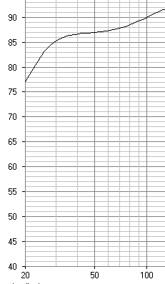

                                Ein BR-Rohr wird zugestopft, dadurch ist der Sub auf 22 statt 28 Hz abgestimmt.
                                Tiefpass bei 80 Hz/18 dB
                                Das Modul hebt bei 32 Hz noch mal 3 dB an, somit geht der Sub fast linear bis 30 Hz bei 100 dB Maximalpegel bis 20 Hz. Das Mivoc schneidet unter 30 Hz steil ab. Sollte trotzdem reichen.
                                Das Foto zeigt die Ansicht der "Schokoladenseite", noch nicht geölt. Mehr Technik sieht man nicht. Oben kommt selbstverständlich eine Pflanze drauf und der rechte, kleine Surround-LS.
                                Messungen am Hörplatz muss ich mal machen. Wegen Eckaufstellung ahne ich Schlimmes, aber so wollte es der "Auftraggeber". Ein AM steht nicht auf der Einkaufsliste.
                                Heute mal angehört, er wird bei 50 Hz begrenzt und läuft ab 30 Hz bis 50 Hz ohne hörbare Macken. "Wasn krasser Bass" (Schwiegersohn)..."mir wird schlecht" (Tochter).
