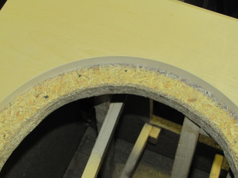

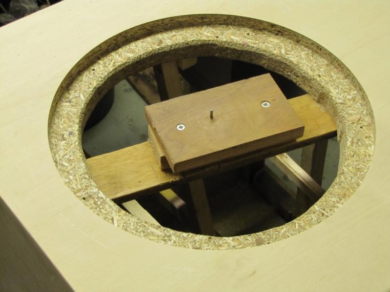

    Den Chassisausschnitt musste ich etwas größer und tiefer machen. Geht aber ohne Probleme.

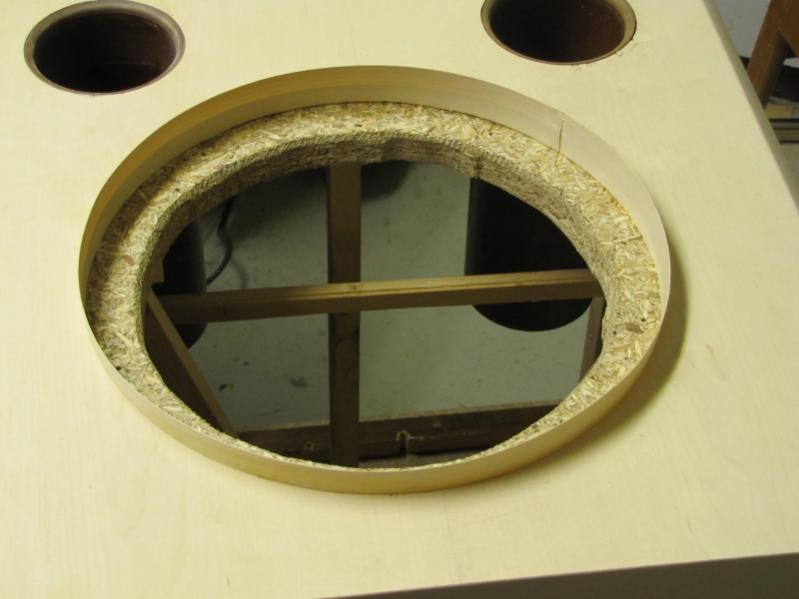

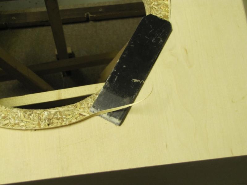

    Die Innenseite wird furniert. Streifen zuschneiden, Kontaktkleber auf beite Seiten, 10 min warten, andrücken mit Holzklotz, Überstand mit Hobeleisen abschneiden, schleifen, fertig.
    Jetzt ist noch Platz für einen Bespannrahmen, wenn das gewünscht wird. Und sieht auch ohne sauber aus, da das Chassis recht tief sitzen muss, sonst schlägt die Sicke am Bespannstoff an. So war das bei meinem Sub.
    Meine OF schaffte 40 mm nicht, daher wurde so tief wie möglich gefräst, Rest mit Stichsäge. Daher nicht "schön", sieht man aber nicht.
    Die Spanplatte enthielt einige Überraschungen: bunte Plastikreste und einen kleines Eisenspan. Schön versteckt in der Mittelschicht.
      Mach dir nix draus, wir hatten schon ganze Schraubenschlüßel in solchen Platten. Das bekommt der Säge immer besonders gut.

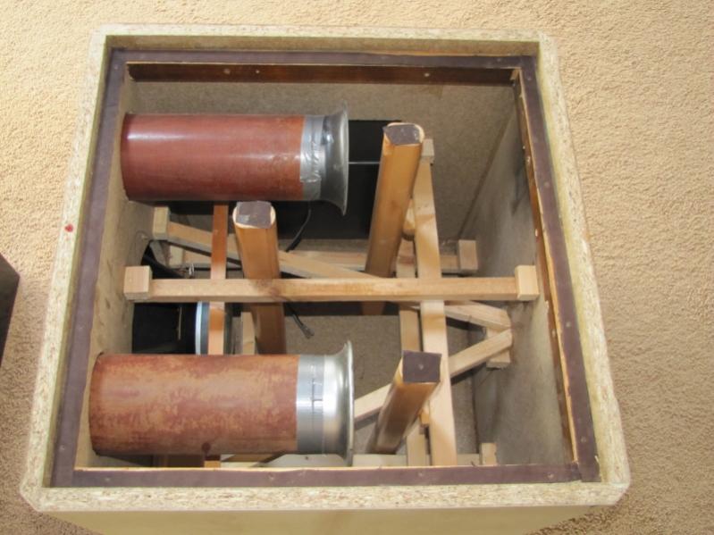

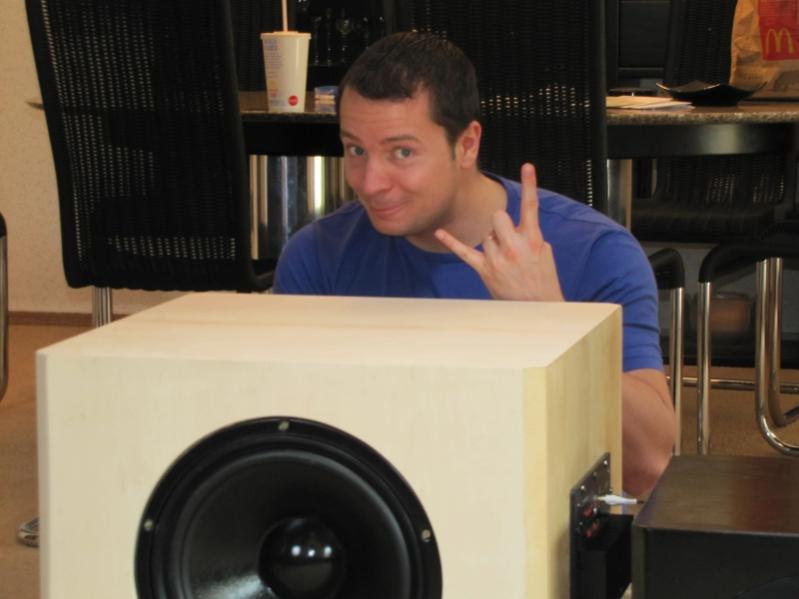

              Nach "Probesitzen" des Chassis und Moduls wurden die restlichen Verstrebungen eingeleimt, Lederstreifen als Dichtung für Chassis und Bodenauflage verklebt, die Enden der BR-Rohre mit Trompetenöffnungen versehen. Sunblocker gegen Vergilben aufgetragen und fein geschliffen in Faserrichtung. Der Boden wird mit Nadelfilzstücken belegt, da er auf Parkett steht.
              Rollen mit Jaeger Exquisit Lack, matt.
                Sieht aus wie ne Brückenverstrebung die Verstrebung, Resteverwertung he?

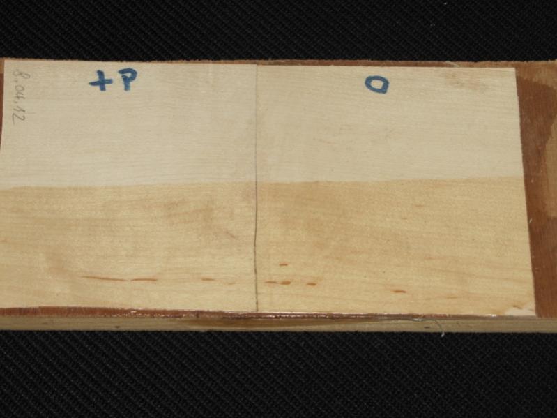

                  ...Sunblocker gegen Vergilben aufgetragen und fein geschliffen in Faserrichtung
                  Echt jetzt? Direkt auf das Holz? Hält denn dann der Lack noch?

                    Diesmal scherze ich nicht. Das hatte ich schon bei "Sonja" gemacht.

                    Nutzt aber nichts, wenn der Lack nachdunkelt.
                    Resteverwertung stimmt. Alte Paneele der Holzdecke, Kletterwand Kinderzimmer und Ledercouch sind enthalten.

                      Nunja, es gibt auch Möbellacke mit Aufheller ... hast du Langzeiterfahrung mit Lack auf Sunblocker ?
                        • 28890
                        Sonja wurde vor 3 Jahren mit Maple furniert und lackiert, muss ich mal nachsehen beim Umzug und mache Foto. Ich hatte am Anfang einen Test ohne Lack gemacht, da war die Wirkung des Pegmacolors eindeutig.
                        Mit Aufheller meinst du Weißpigment in Klarlack? Das hatte ich mal mit Esche gemacht, sah gut aus. Auch die Möbel im (Ex) Kinderzimmer hatten so einen pigmentierten Lack.
                        Guter Lack hat einen UV-Schutz. Aber wem sage ich das.

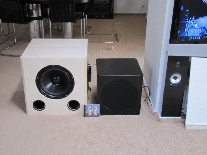

                              Läuft. Fehlt nur noch Lack, auch an den BR-Auslässen. Mit beiden BR-Rohren offen klingt es optimal, so wurde es auch berechnet. Der Schwiegersohn war beeindruckt. Im Vergleich zu meinem 40L Sub mit TIW 360 geht der abgrundtief mit relativ wenig Hub. Verstärker auf Stellung 4 (von 10) passt. Prädikat: sehr empfehlenswert.
                              35 kg, Vibrationen im minimalen Bereich, wie jeder Sub schwingt der als gesamter "Block". Um das zu verhindern müsste man einen 2. W 300 s gegenüber einbauen und auf 250 L gehen.
                                Nach einer Woche an einem Fenster ist der Unterschied deutlich.
                                Obere Reihe nicht lackiert, links mit Pegmacolor, rechts ohne
                                Untere Reihe lackiert...................."..................... .........".........
