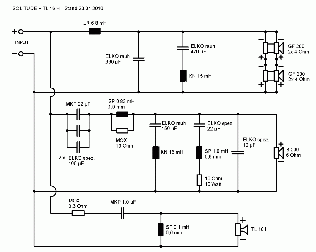

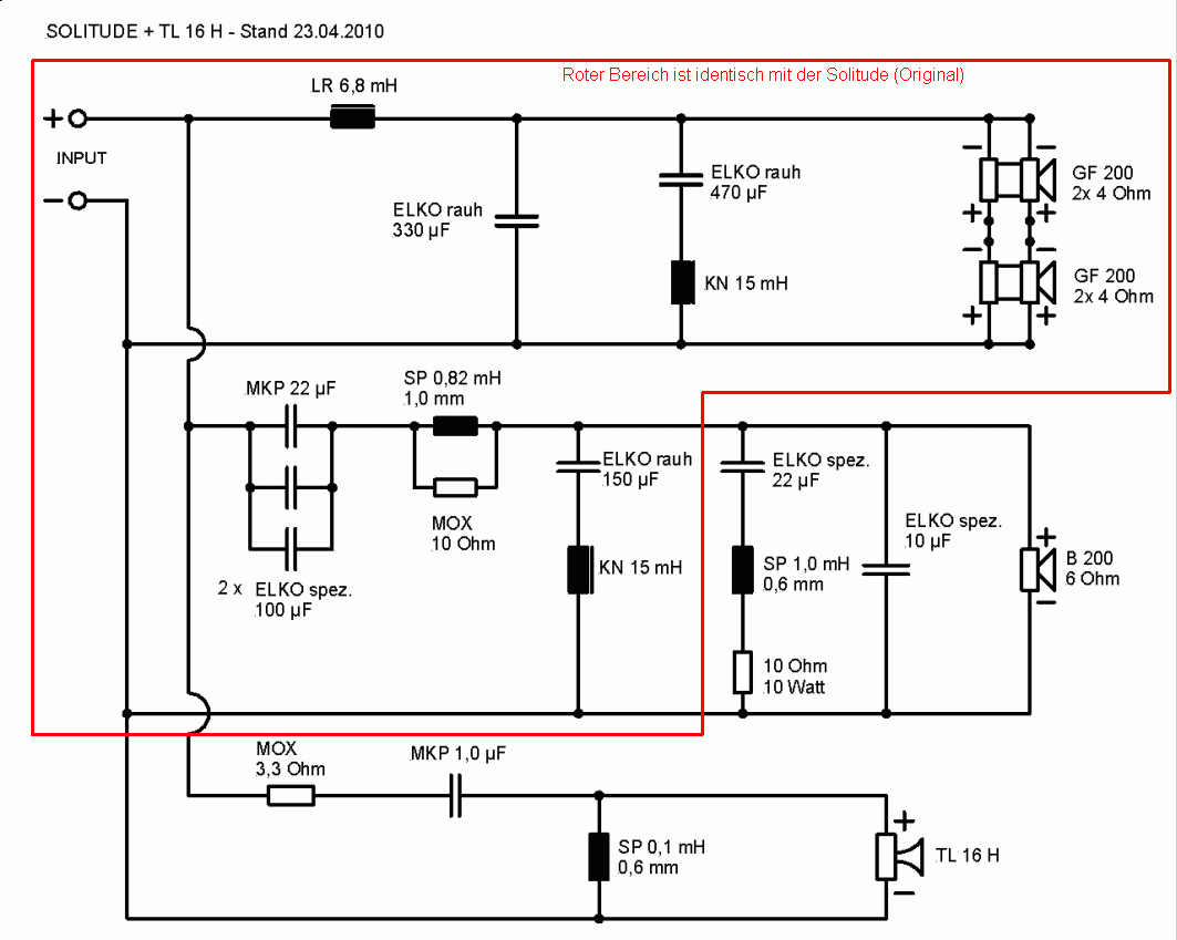

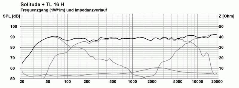

          Doch gibt es. Ich war Anfang 2010 mit dem Wunsch die Soli´s mit dem TL16H zu ergänzen bei Visaton und wie immer wurde mir sehr freundlich und kompetent geholfen.
          Die Soli´s wurde im Messraum mit den TL16H eingemessen (wir hatten die Hörnchen zunächst mit Panzerband an die Seite der Gehäuse neben die B2oo geklebt).
          Den dazugehörigen Thread habe ich gelöscht, da ich naiver Weise viele Bilder meiner neuen Anlage in dem Thread veröffenlicht habe und damit eine sehr negative Überraschungen erleben musste. Möchte ich aber nicht näher drauf eingehen.
          Anbei die Weichenpläne und Messungen. Ich habe noch ein pdf von Visaton, das kann ich aber nicht hochladen. Das Hörnchen war 22mm nach vorne versetzt (Schallwand zu Vorderkante TL16H).

              ...Habe Arthur Dent angeschrieben und Er hat mir die Weiche gesendet.(Sehr netter Kontakt)
              Arthur hat auch komplett "aktiviert" und will von Solitude mit TL16H nichts mehr wissen. (Zumindest habe ich das so verstanden)...
              toca
              Danke, ich gebe die Blumen gerne zurück.
              Und es stimmt, ich bin von der Soli´s + TL16H ab - aber nicht weil sie schlecht ist, im Gegenteil, etwas besseres habe ich bisher nicht gehört (vollaktiviert mit DSP & 8 Mono´s bei 100Hz und 7.000Hz mit jeweils 24dB LR getrennt, einigen Filtern, TL16H -6dB und -15ms).
              Ich denke einfach es geht noch mehr mit dem B200 und dem TL16H. Da ich dank DSP mehr Freiheitsgrade habe und nicht mehr auf passive Weichen, Bauvorschläge und passende Chassis (Pegel) angewiesen bin hat mich das Bastelfieber wieder gepackt. Ich bin dabei den B200 in das hinten offene Gehäuse (KU) der TwoAndOne zu bauen. Ich glaube das der B200 darin "aufatmen" kann. Außerdem kommen dann keine nach hinten abgestrahlten Reflektionen mehr zurück auf die dünne Papiermenbran. Das TL16H kommt dann auf jeden Fall so nah wie möglich an den B200 auf dieses Gehäuse. Unterhalb ~100Hz (mal sehen ob der B200 das offen kann) wird dann ein Ripol vom Axel wirken. Holz und Bauteile habe ich schon, und seit heute ist auch meine Plattensäge einsatzbereit

                    Ja, an diesen Parametern habe ich mich auch etwa orientiert, delay waren bei mir errechnete 14ms und Absenkung um fast 10 db mit Lr24 habe ich auch benutzt.
                    Hatte soweit gut funktioniert.

                      Jetzt ist die Weiche wieder verfügbar, war vorher nicht auffindbar.
                      Hast es ja erklärt, die Umstände das Du Deinen Thread gelöscht hast sind für mich subjektiv, hast das Recht dazu.
                      Mir gefällt diese Kombi mit "Deiner" bei Visaton vermessenen Weiche von Tag zu Tag besser.
                      Habe das Horn oben aufgesetzt und werde es eingespannt verstellbar montieren, damit man es auf Ohrhöhe in die Höhrrichtung justieren kann.
                      Vielleicht sollte man Visaton dazu bewegen es in den Thread "Neue Bauvorschläge und Modifikationen" einzufügen.
                      Finde das diese Kombi mit dieser Weiche dem Forum nicht vorenthalten werden sollte.
                      Ich kann nur sagen das diese Soli-TL mir wahnsinnig spass macht, ist pegelfest, hat Wirkungsgrad, hört sich unaufdringlich an und nervt auch bei langen lauten "Sessions" nicht. In dezenter Zimmerlautstärke ist sie auch sehr fein auflösend.
