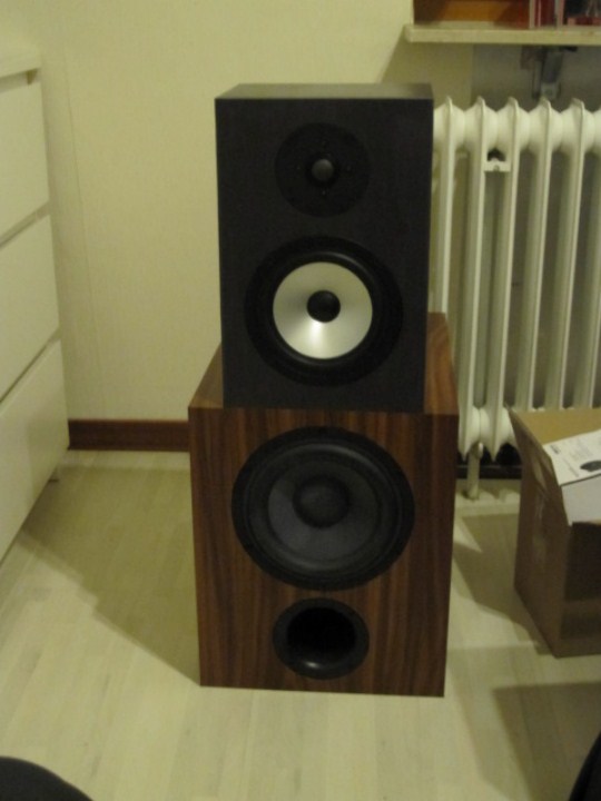

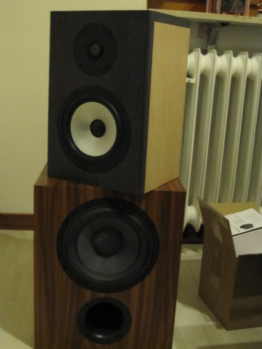

    nach langem hin und her habe ich mich doch entschlossen zumindest mal eine einzelne Bijou 170 aufzubauen um gegenzuhören was denn da so kommt.
    Ich muss sagen das ist alles schön und recht. Schnuckelig klein sind sie ja mal.
    AAAAAAAAber der Holzwurm in mir war mal wieder schneller als der DHL Bote mit den Frequenzweicheteilen.
    Aktiv könnte ich sie zwar betreiben, ich möchte jedoch nicht voreingenommen sein und erstmal das "Original" hören.
    Ich melde mich wenn ich das getan habe. Ich hoffe Morgen kommen die Teile
    Kombiniert wird wahlweise mit t20.39, tiw300 in 40L CB oder auch mit TIW 300 in TL auf 24 Hz abgestimmt
    Vergleichen werde ich gegen meine Aria, Solo 20, und Solitude Aktiv.
    Es soll sich zeigen ob die Bijou 170 was für mich wäre in 7 facher Ausführung mit Multisub. Wenn jemand aus der Gegend die Bijou 170 hören möchte oder was anderes ist er natürlich herzlichst eingeladen.

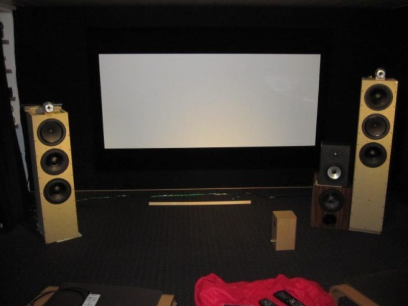

                              So, gestern kamen die Teile für die Weiche, kurz bevor ich zur Arbeit musste.
                              Heute Morgen also zusammengelötet und angeschlossen. Hat alles gut geklappt.
                              Habe jetzt erstmal eingestellt mit Trennung bei 80 Hz und 12db/oktave zum sub und den sub mit 24db/Oktave zur Bijou. das passt soweit ganz gut! Sieht gemessen gut aus und hört sich auch gut an. Den T20.39 musste ich im Pegel um knapp 4db anheben für nen sauberen Verlauf.
                              Einen Hochtonanstieg (im Original gewollt)sei er auch noch so dezent , kann ich nicht erkennen am Messgerät. Ob es am Gerät oder Raum liegt weiß ich nicht.
                              Ich habe die Steilheiten deshalb so gewählt weil mein AVR später genauso trennen würde wenn ich die Bijou darüber laufen lassen würde. Muss ja möglichst realistisch sein der Test.
                              Ich möchte noch nicht zuviel schreiben damit der Filippo und wenn er möchte auch der Timo nicht voreingenommen sind wenn sie hierherkommen . Nur soviel sei gesagt. Pegelschwächeängste sind unbegründet!
                              Zumindest wenn es um meine Hörgewohnheiten geht.
                              Mehr dazu im Laufe des Wochenendes. Jetzt muss ich erstmal in Ruhe hören gehen.
                              Marco
                              Edith: Hier ein Bild vom Einsatzort, an dem sie versucht gegen die Solis anzustinken
