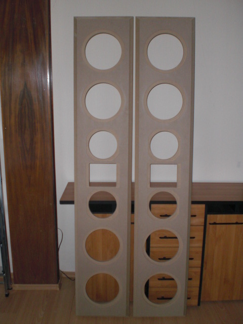

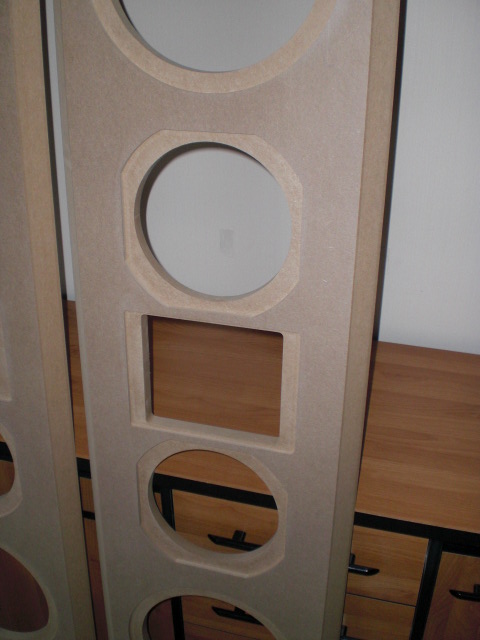

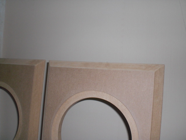

                    So. Die Frontplatten sind gekommen. Perfekte Ausführung. Bin sehr zufrieden. Das ganze dann aufgedoppelt ( 2* 25mm MDF). Jetzt kann ich weiter bauen
                    • BigBox
                      • 25.12.2006
                      • 896
                      Und noch komplett...

                        Hast du auch bei SpeakerSpace bestellt???
                        Wie lange musstest du warten?

                          @Jann
                          Ja, genau. hab dort bestellt. Hat jetzt insgesamt ca. 3 Wochen gedauert.
                          Dafür ist die Qualität exzellent.
                          Kann ich nur empfehlen

                            • BigBox
                              • 25.12.2006
                              • 896
                              @Jann
                              Na du siehst doch, wieviele Löcher meine beiden Schallwände haben
                              Kann mir vorstellen, dass das ein paar Stunden Zeit in Anspruch nimmt...
                                • 5974
                                Ich möchte Dir ungern Deine Vorstellung zerstören, aber:
                                Hast Du schon mal gesehen, wie schnell CNC Maschinen arbeiten können?
                                Das Problem ist eher spannen, Spanabfuhr und Staubabsaugung.
                                Nichtsdestotrotz sehen die Schallwände natürlich super aus und werden hoffentlich in eine schöne Box umgesetzt.
                                Auf der Seite habe ich mir auch schon mal die Preise angesehen und finde die vollkommen in Ordnung, eher günstig...
