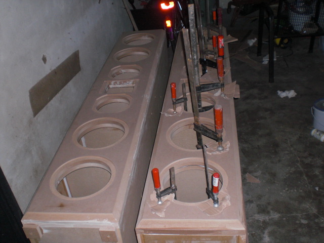

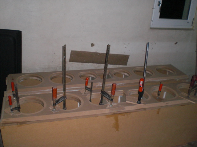

        ...langsam geht es weiter....Montage der doppelten Schallwand.

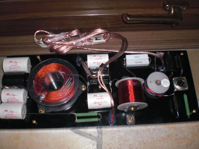

                      ...und der nächste wichtige Schritt ist getan.
                      Frequenzweiche für den Hoch und Mittelton sind fertig.
                      (An dieser Stelle noch mal Vielen herzlichen Dank an Christoph, alia "Midvinterblod"
                      Am Montag gehen die Gehäuse zum befreundeten Lackierer.
                      Bin noch unschlüssig ob "Weiß Uni" oder "Weiß Metallic". Lohnt der "Aufpreis" für den Metallik Effekt?

                        ...und das Foto...
