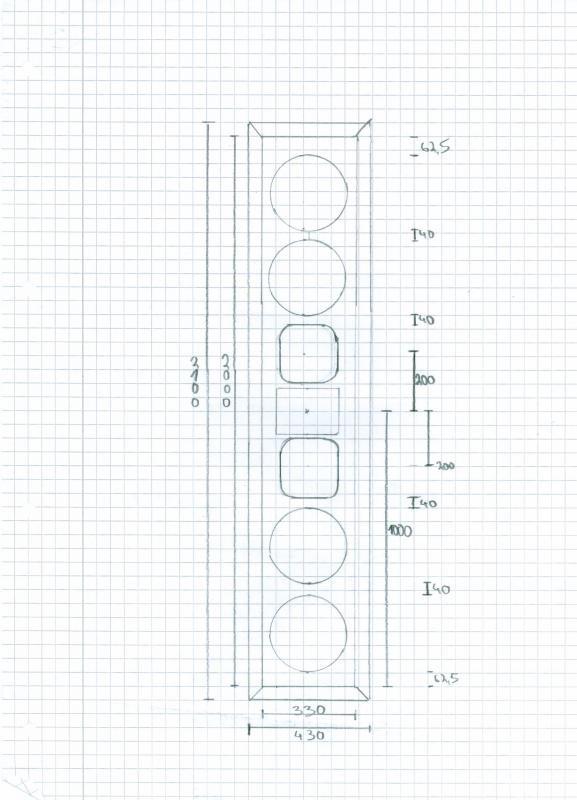

    Maße: H 210 cm; B43cm T 57,5 cm

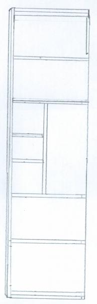

    Als Anlage schonmal die ersten beiden groben Zeichnungen. Die Passivweiche wird hinten eingebaut. Jedes Chassis erhält sein eigenes Abteil.
    Schallwand 50 mm MDF; Innenteile in 25mm Spanplatte +zusätzliche Verstrebung je Gehäuse.
    So, hier die ersten 3 Bilder.

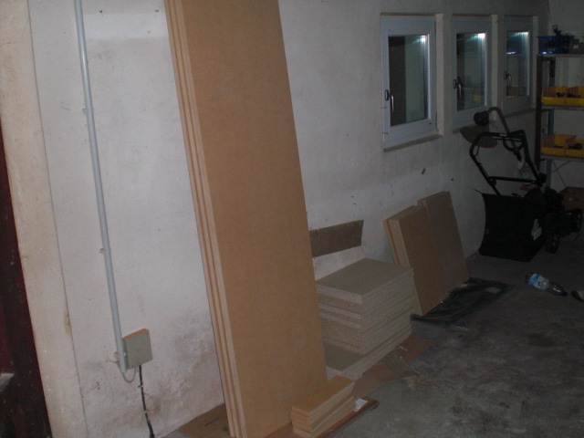

            Morgen beginne ich den Gehäuseaufbau.

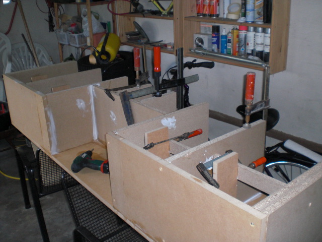

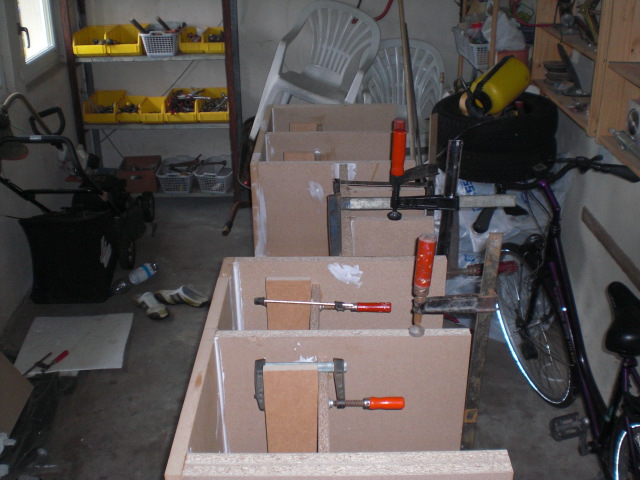

                Der Innenaufbau des ersten Gehäuses ist fast fertig. Alles doppelt verstrebt.
                Alles auf Stoß, da ich nachher alles nochmal vernünftig verspachteln werde und anschließend von einem Bekannten in der KFZ Werkstatt schleifen und lackieren lasse. So ist gewährleistet, dass man die Übergänge nicht sieht.

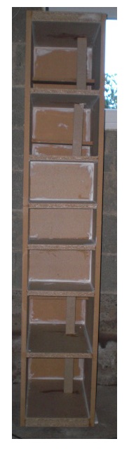

                            ... ahja, Verstrebungen sind drin, das erste Foto ist wohl von der Rückseite her gesehen.
                            Die Idee mit der Furnierplatte oder ähnlich wurde schon öfters als GUT beschrieben, so sieht man die Spachtelstellen der Schrauben auch nicht. Falls trotzdem weiß lackiert werden soll würde ich meinen dass eine weiße Schrankrückwandplatte ideal wäre.

                              Heute morgen die Seitenplatte montiert.
                              Hier also ein Foto des Innenaufbaus (ohne Schallwand versteht sich...)
