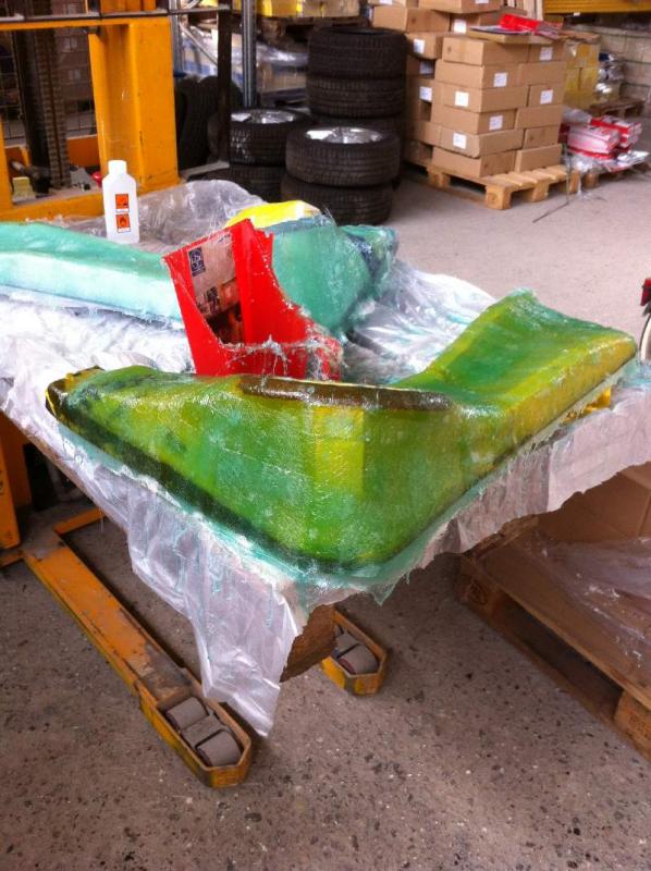

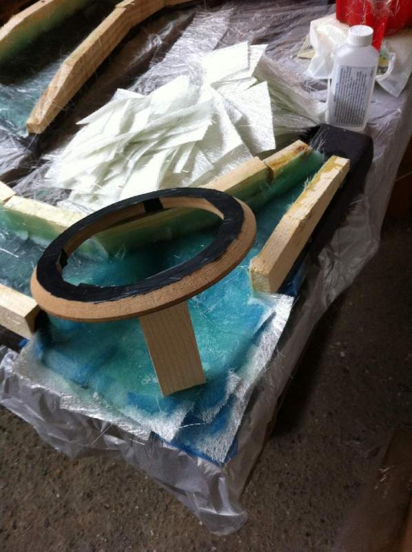

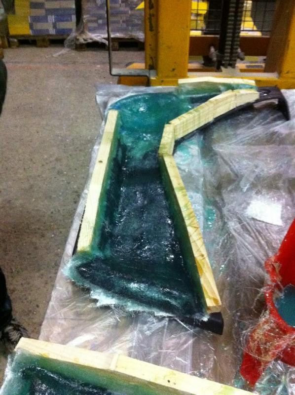

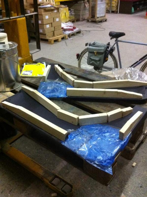

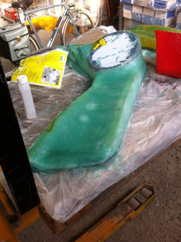

        Heute habe ich Leisten zugesägt und mit Heißkleber befestigt. Außerdem habe ich das große Loch mit Folie zugeklebt:
Ansichten: 1
Größe: 74,9 KB

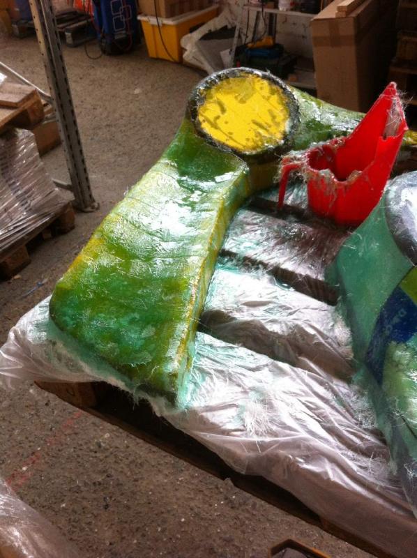

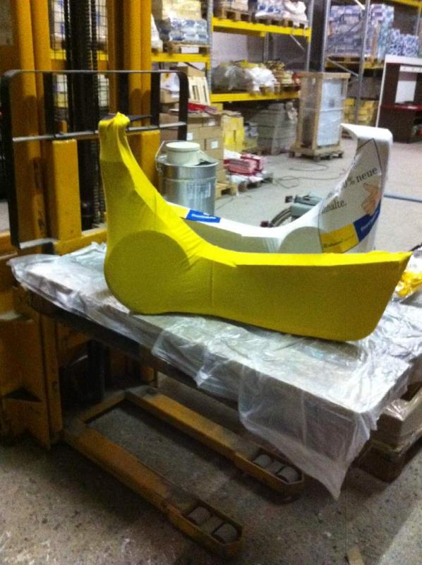

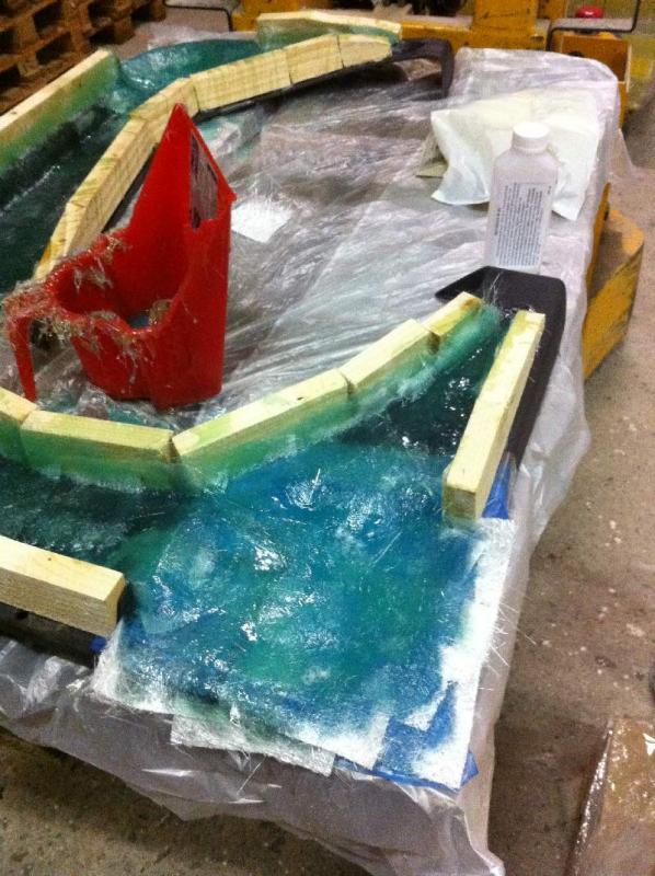

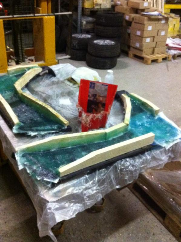

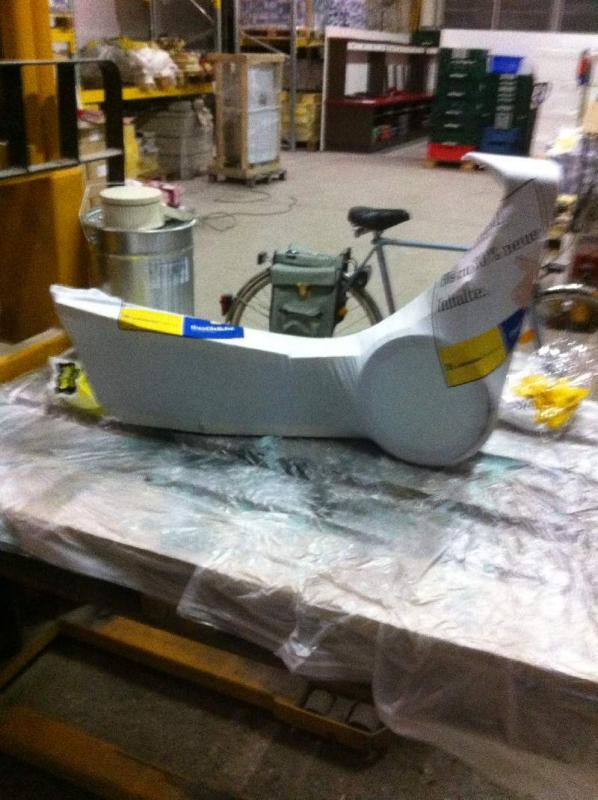

        Dann habe ich noch zwei Schichten Glasfasermatten mit Harz aufgetragen. Hier das Ergebnis:
Ansichten: 1
Größe: 74,0 KB
Ansichten: 1
Größe: 81,4 KB
Ansichten: 1
Größe: 88,8 KB
        Nach dem Trocknen morgen kommen noch mal zwei Schichten drauf. Dann werde ich die Ringe befestigen und alles mit Stoff überspannen.
        Mr. Woofa hat mal irgendwo geschrieben, dass man nicht mehr wie 2 Schichten GFK machen soll, da sich das Harz beim aushärten noch ein kleines bisschen zusammenzieht und man bei dickeren Schichten ansonsten Risse oder ähnliches bekommt.

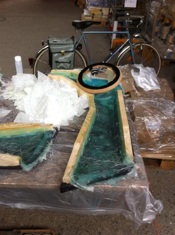

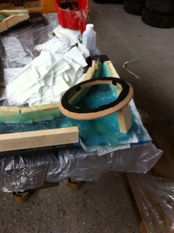

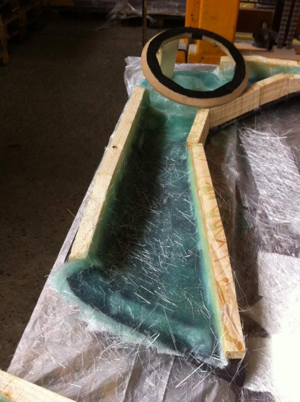

                  Sooo, zum Fortschritt. Am Freitag ging nicht so viel, da habe ich recht lange gearbeitet. Ich habe da nur die Ringe eingeklebt und die Boars mit T-Shirts bespannt.
                  Hier erst mal die Ringe:

                  Wie man sieht, sind die Ringe schön abgeklebt, damit ich dort später das Harz wieder gut entfernen kann. Dann habe ich als Auflagefläche für die Chassis perfekt gerades Holz. Die Einschlagmuttern sind selbstverständlich auch sorgfältig abgeklebt, damit sich dort kein Harz rein verirren kann.
                  Dann kommt nur noch T-Shirt drüber, das mit Heißkleber an der Rückseite fixiert wird:

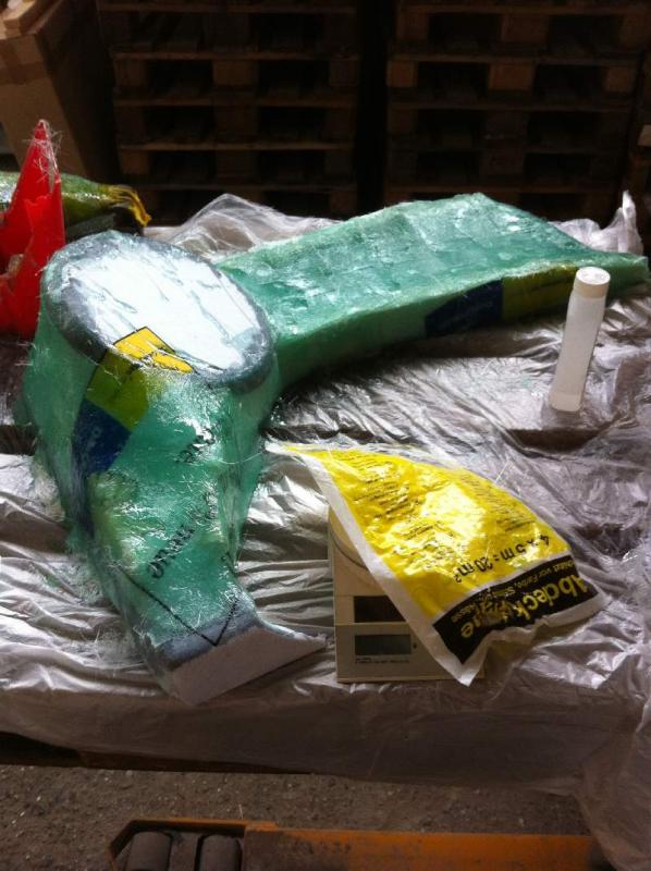

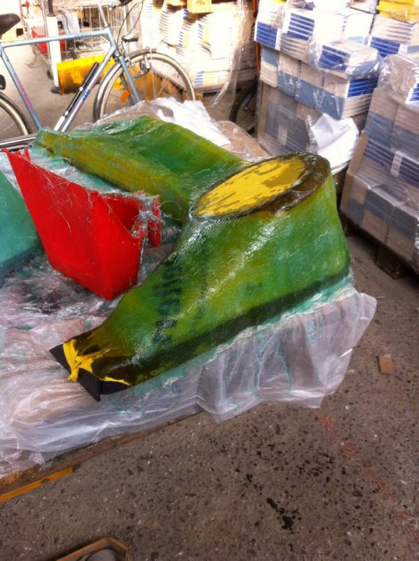

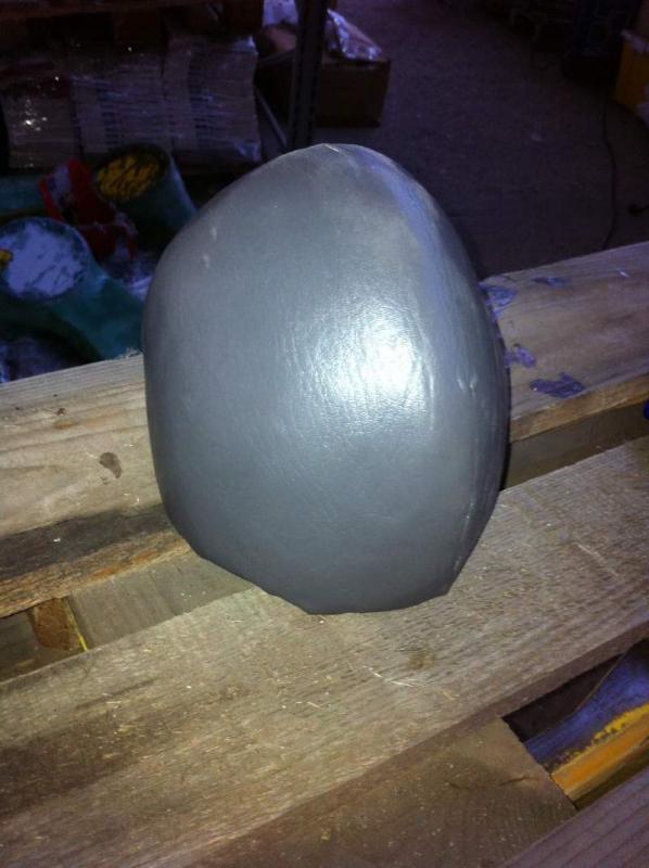

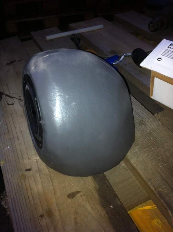

                    Heute habe ich etwas mehr geschafft. Ich habe vormittags die bespannten Boards erst mal mit Harz getränkt und dann wieder zwei Schichten Glasfasermatte mit Harz aufgetragen.
                    Nach gut 2 Stunden Trockenzeit habe ich dann an den Stellen, wo kein Holz drunter ist noch mal die 3. und 4. Schicht Glasfasermatte mit Harz aufgetragen. Das ganze sieht aktuell so aus:
Ansichten: 1
Größe: 70,9 KB

                    Leider ist der Stoff an der großen gespannten Stelle durch das tränken sehr stark eingefallen. Da muss dann seehr viel Spachtel drauf. Mr. Woofa nimmt an solchen Stellen immer ein Brett. Jetzt weiß ich warum...

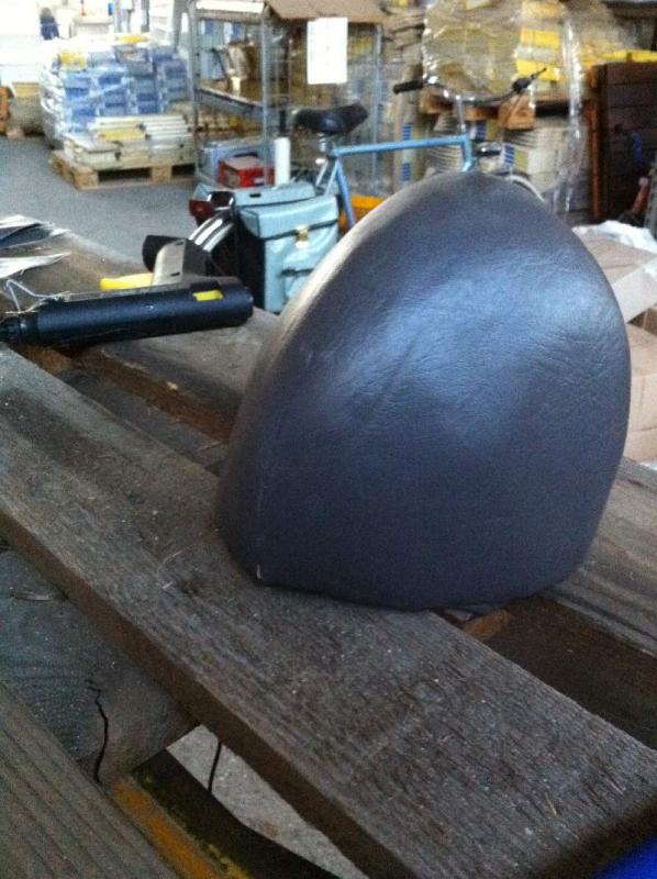

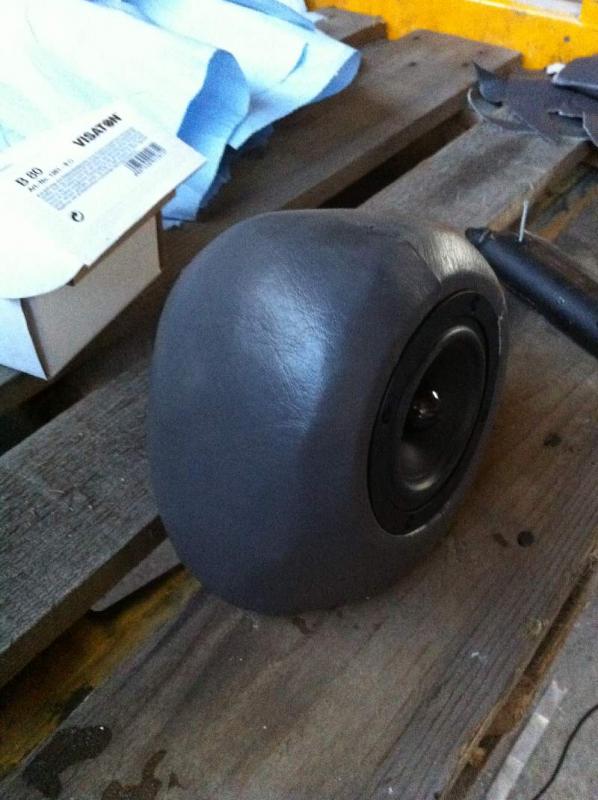

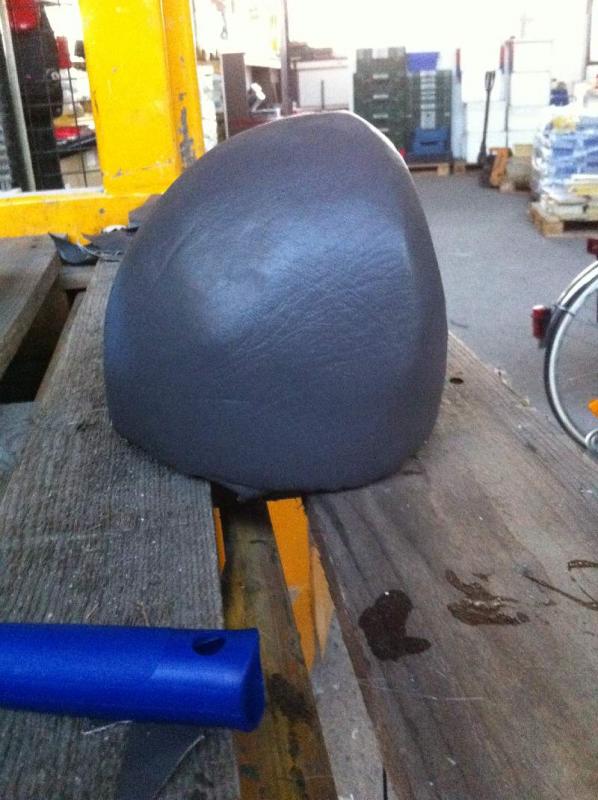

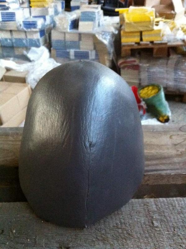

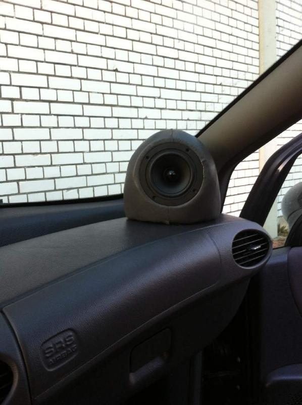

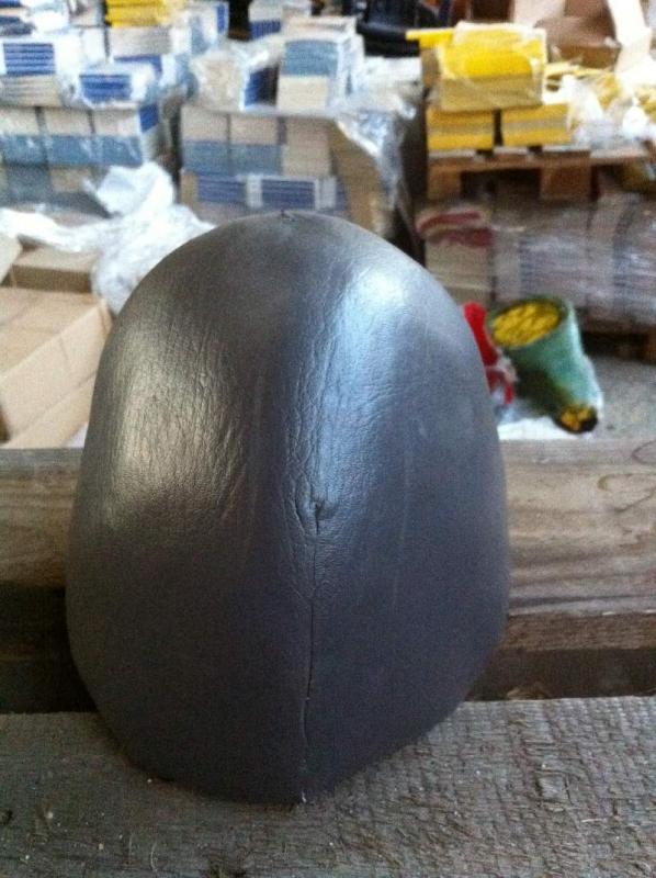

                      Dann habe ich es noch geschafft ein Gehäuse für die B80 mit Leder zu beziehen. Zu mehr hat dann die Lust nicht mehr ausgereicht.
                      Leider ist das Ergebnis nicht so, wie es eigentlich sein sollte. Durch die Gehäuseform konnte nur so bezogen werden, dass vorne zwei Schnitte nötig sind. Diese sind natürlich nicht so hübsch geworden.
                      Außerdem ist mir ein kleiner Fehler beim ausschneiden des Leders für das Loch des Chassis passiert... Alles in allem sehr ärgerlich, wenn es jetzt am Finish scheitert, wenn man sich bis dahin so viel Mühe gegeben hat.
                      Aber eine gute Nachricht zumindest: Das Spachteln und Schleifen wie auf den Bildern ein paar Beiträge weiter vorher zu sehen hat auf jeden Fall ausgereicht, damit alles ohne optische Mängel bezogen werden konnte:

                        ...so fehlt nur noch die Anprobe im Auto:
Ansichten: 1
Größe: 56,7 KB
                        Hier sieht man auch richtig die versaute Fronfläche. Ich hoffe morgen beim zweiten Gehäuse wird es besser.

                          Hm, hab noch nie mit Leder gearbeitet - aber habe gehört, Kunstleder soll (in Grenzen, mit Fön) dehnbar sein.
                          Waere das vielleicht ne Lösung?
                          Ansonsten respekt. Ich hatte auch so Gehäuse laminieren wollen, aber mich hat der Aufwand abgeschreckt.
