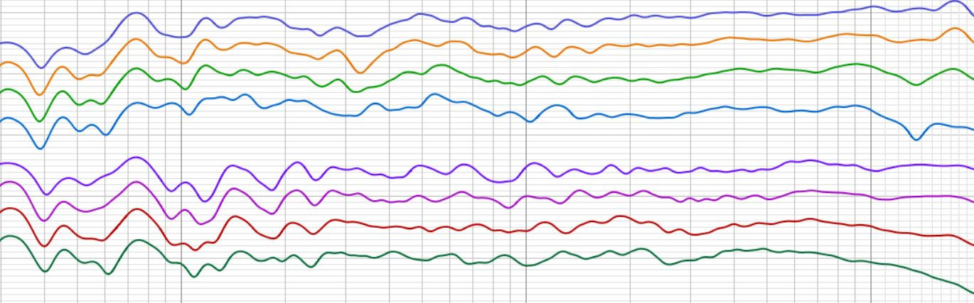

      ich wollte eigentlich deinen tollen Thread von anderen Boxen fernhalten, bei einem Beispiel macht es trotzdem Sinn die Messungen der Soli zu zeigen.
      Auch diese ist im Mittelton eine Mimose, ... ich habs gerade vor wenigen Tagen Klaus erzählt. Ein halbes dB plus minus im Mittelton klingt nach einer kompett anderen Box, ... im Hochton und Bass ist ganz schnell eine gute Abstimmung gefunden, aber genau da wo die Box etwas breiter abstrahlt hat man enorm Probleme unter Winkel dass dieser Bereich nicht übertrieben klingt. Ich mache es so, dass ich eher unter 30 Grad abstimme als unter Achse. Dann kommt was komisches auf Achse raus, ... trotzdem klingts für mich am Hörort angenehmer, ...
      Klicke auf die Grafik für eine vergrößerte Ansicht  Name: IMG_2248.jpg Ansichten: 0 Größe: 633,6 KB ID: 714889
      Klicke auf die Grafik für eine vergrößerte Ansicht  Name: Messung von unterschiedlichen Abstimmungen Soli 30.11.2023.jpg Ansichten: 0 Größe: 230,3 KB ID: 714890
      Die Senke bei 2-4 kHz ist genau aus dem Grund, weil ich nach dieser unteren Messung unter Winkel abgestimmt habe, ... Das sieht jetzt erstmal komisch aus. Aber am Ende entscheidet die Winkelmessung: Messung von Mitte September: oben Schreihals unten Soli unter 0 15 30 und 45 Grad. Da sieht man schön, dass da einiges unter Winkel noch nicht passt. im Vergleich dazu ist unter Winkel der Schreihals Spitze!
      Klicke auf die Grafik für eine vergrößerte Ansicht  Name: Schreihals vs Soli Winkelmessungen 0 15 30 45.jpg Ansichten: 0 Größe: 199,7 KB ID: 714891
