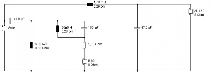

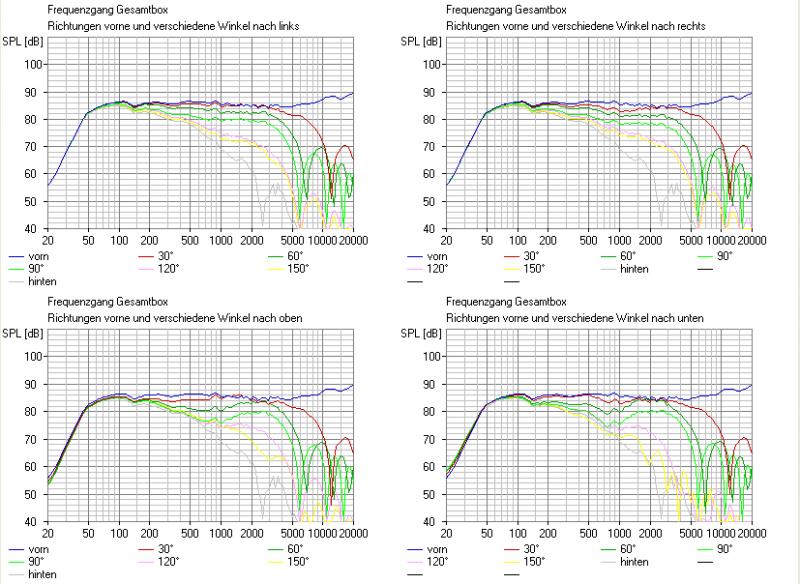

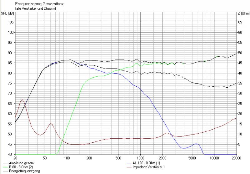

      Da bin ich fleißig bei und muss feststellen, dass es der Box egal zu sein scheint, mit welcher Musik man sie füttert und gibt diese völlig unaufdringlich wieder, ohne das Gefühl aufkommen zu lassen, irgend etwas würde fehlen. Auf jeden Fall hat die Bauteilereduzierung im Bass und das Anheben der Trennfrequenz für ein ganzes Stück mehr Volumen gesorgt, eine Verringerung des Vorwiderstands vor dem B80 ließ den LS nur heller, aber nicht besser durchhörbar werden...
      Kurzum, mir gefällt die VIB80

        Is doch super Klampfi das es gefällt.
        Ich bleibe aber bei meiner Meinung, das man noch einen B130 bringen muß.
        Der B80, so gut er auch sein mag, ist in meinen Augen irgendwie eine Doppelbesetzung.

          Auch einen B130 würde ich verbauen Inwiefern Doppelbesetzung?

            habe die Weiche weiter minimiert, klingt detaillierter... Mittlerweile kann man sagen, dass diese Box richtig gut gelungen ist. Oft kommt die Frage auf, ab wann sich Selbstbau lohnt und ohne angeberisch wirken zu wollen, wäre diese Box eine Antwort darauf.
