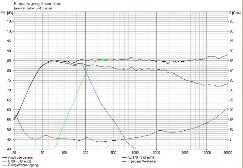

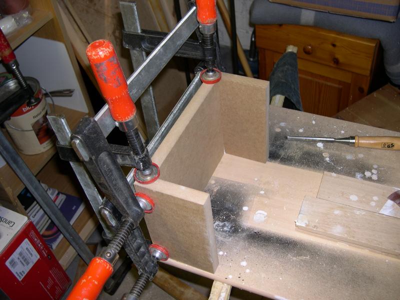

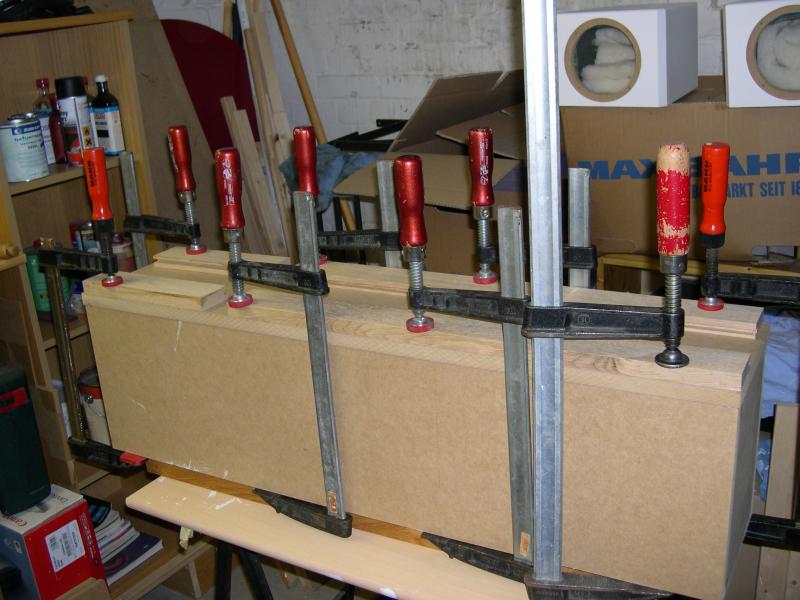

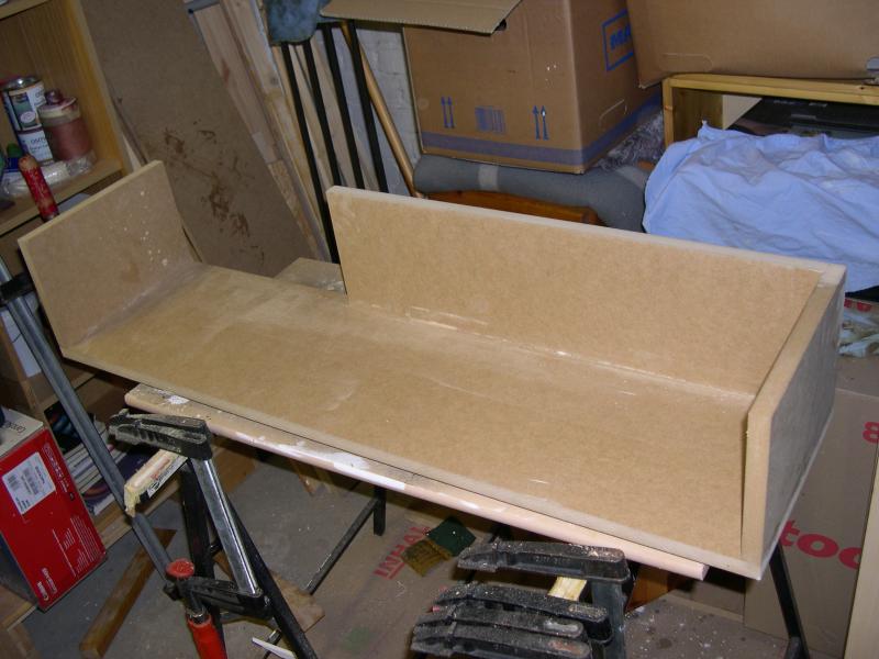

    Heute ist der B80 eingetroffen, so dass meinem Plan, eine VIB170 mit dem B80 statt KE 25 zu bauen, nicht mehr viel im Wege steht... aber vielleicht gibt es ja von eurer Seite her noch Punkte, die ich nicht beachtet habe, dann sagt gerne Bescheid, denn ich habe gerade erst mit dem Verleimen begonnen...

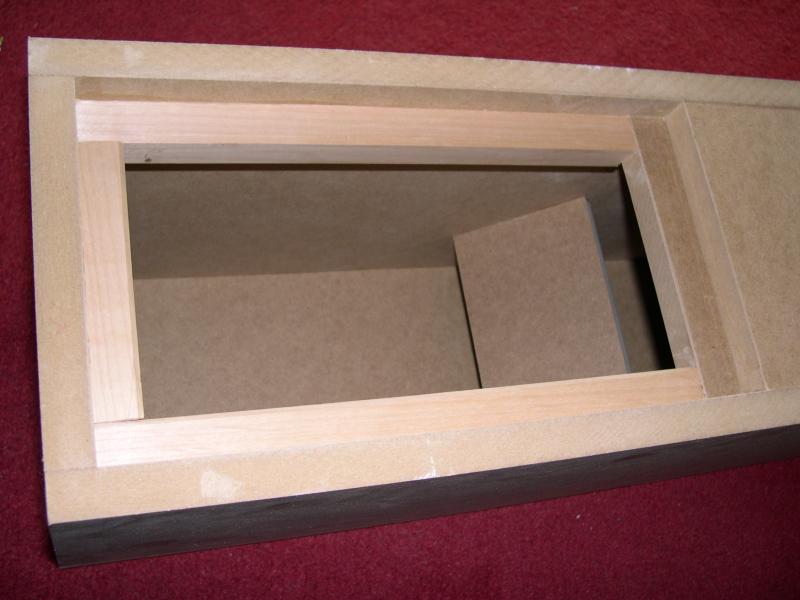

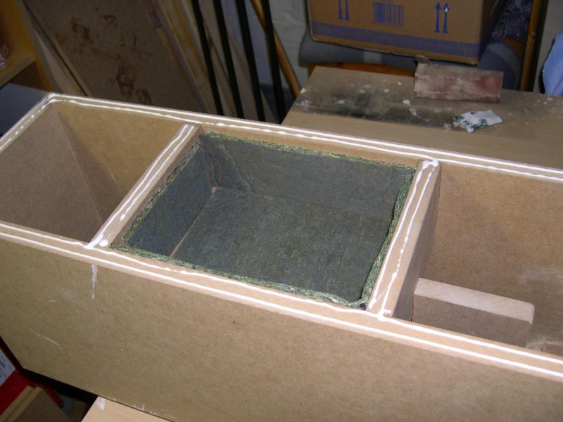

    Der B80 bekommt ein separates 3l Gehäuse im Inneren der Box und soll bis 200Hz runter spielen, dann übernimmt der Al170...
    werde mal weiter verleimen...

            Erik, mach mal weiter so. Allein die Trennfrequenz könnte man probehalber etwas höher legen (500Hz), um die Belastbarkeit des B80 zu steigern.

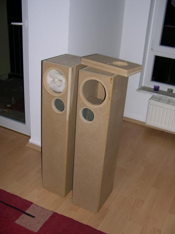

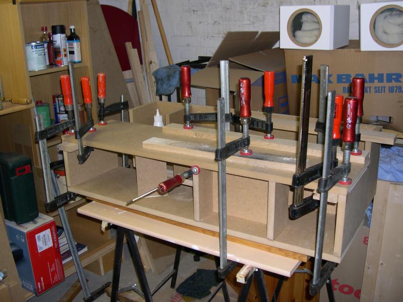

                  inzwischen bin ich vorangekommen, so dass Streben, das Fach für den B80 und die Seitenwände verleimt sind. Mal sehen, ob ich morgen zu den Fronten komme...
                  Gruß E.

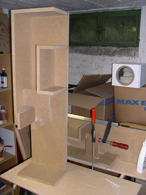

                    weiter geht´s...wird sich zeigen, ob die unsymmetrische Anordnung bzw. die ganze Box ein flop oder Überraschung wird...

                        Hallo Nachbar! Das mit dem Probehören können wir gerne mal machen, dauert wohl aber noch ein Weilchen. Zwar macht die Box schon erste "Gehversuche", doch wie soll ich sagen, nun ja ...geeht so...
                        Ich sag Dir gern Bescheid...
                        Gruß Erik
                        • Fantom
                          • 26.08.2011
                          • 25
                          was gefällt dir nicht bei der box
                          • Klampfi
                            • 02.02.2007
                            • 416
                            klingt noch zu dünn und leblos, kaum Bass...bin gerade dabei, eine andere Abstimmung auszuprobieren...
                            • Klampfi
                              • 02.02.2007
                              • 416
                              ... und die gefällt mir schon richtig gut, ein paar Dinge werde ich demnächst dennoch mal ausprobieren und berichte weiter...
