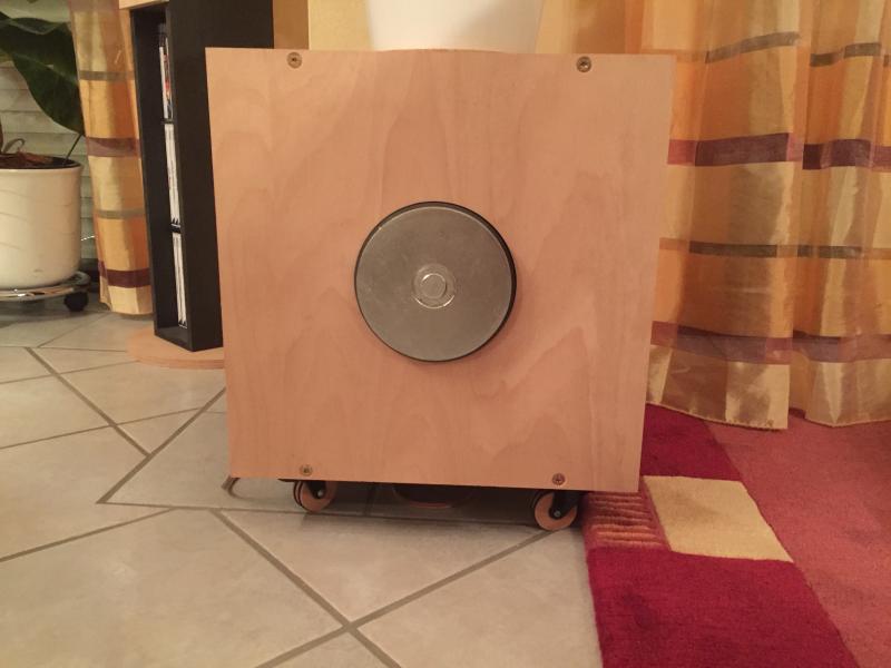

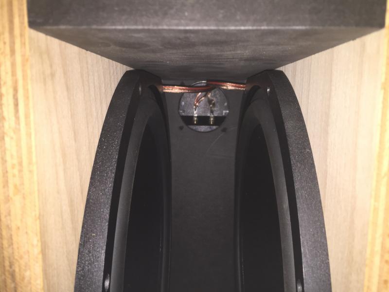

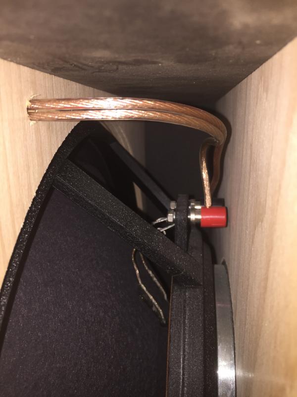

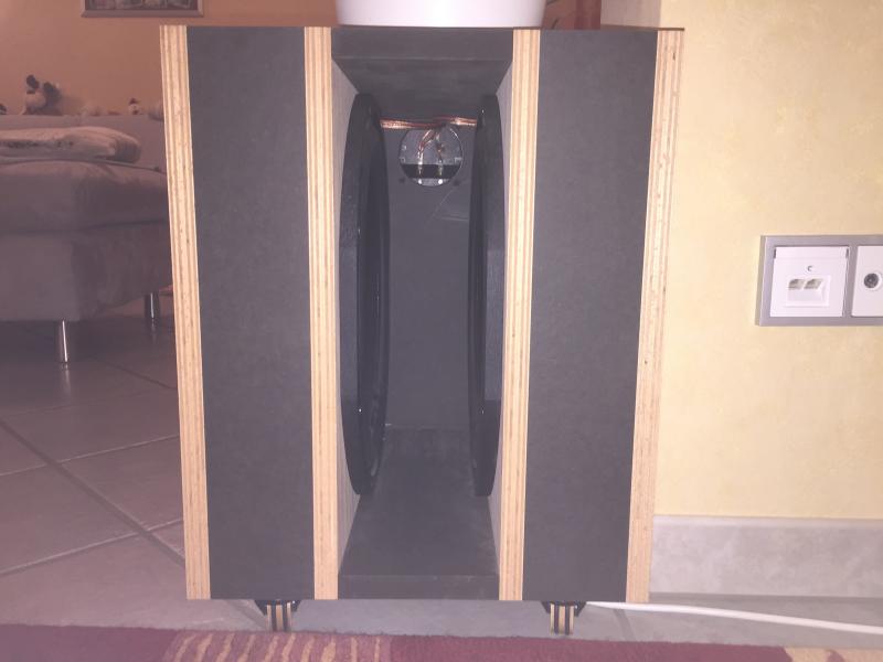

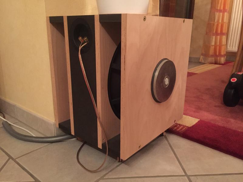

                ich hab das Gehäuse des Sub mal ein wenig renoviert.
                Die Stäbe in der Öffnung sind weg, dafür habe ich mit einer Ständerbohrmaschine Führungslöcher durch die Deckel- und Bodenbrettchen gebohrt.
                Gruß,
                Alexander
                • blaueelise
                  • 23.10.2012
                  • 551
                  #53
                  sieht gut aus, welche Abmasse hat Dein Sub? Reicht er auch für Heimkinobetrieb / Film? Grüsse
                  • the.Sandmann
                    • 18.02.2011
                    • 579
                    #54
                    Die innere Höhe der Kammern ist 38cm. Die mittlere Kammer ist 13cm breit, die beiden äußeren 8cm. Kompakter geht es nicht.
                    Wie auf den Bildern zu sehen gibt der Korb die Mindesthöhe vor und die Anschlüsse die Mindestbreite der kleinen Kammern.
                    MIR reicht er für Heimkinobetrieb. Pegelorgien sind damit aber nicht möglich.
                    Bei lauterem Filme schauen kommt er durchaus schon an seine Grenzen.

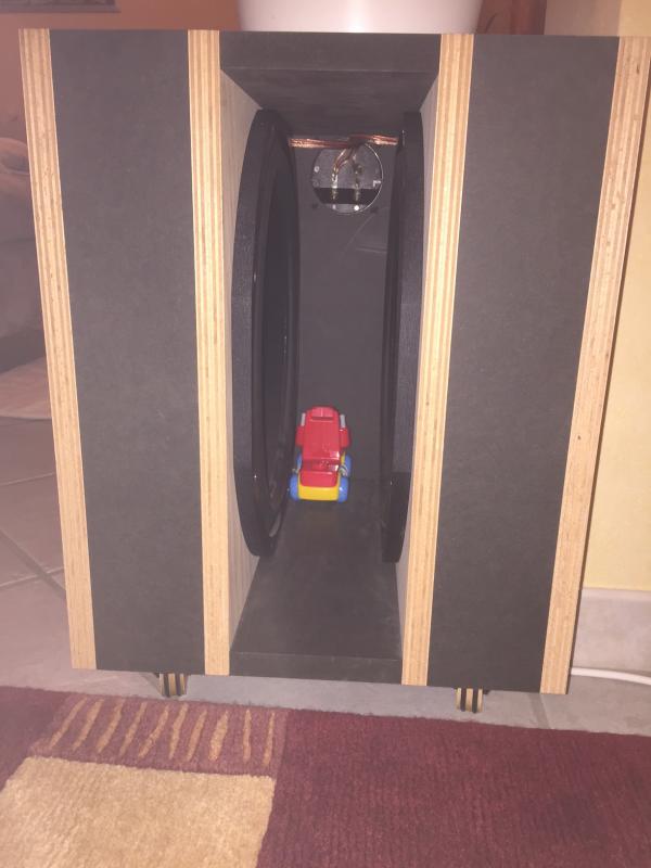

                                #60
                                Oh, offenbar eine gute Spielzeuggarage ?
