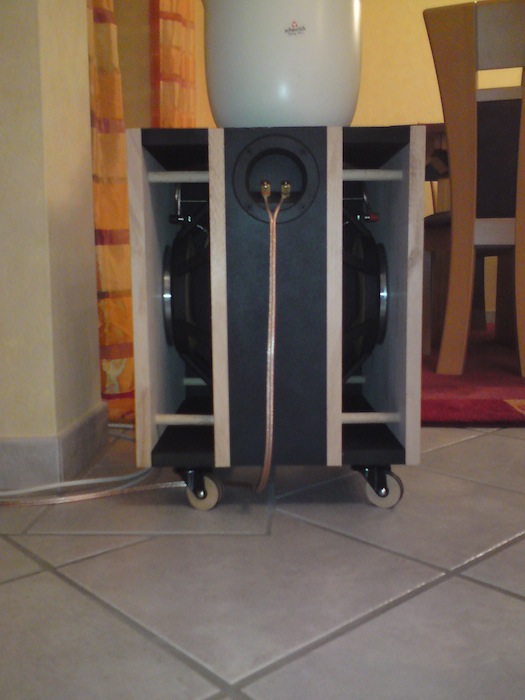

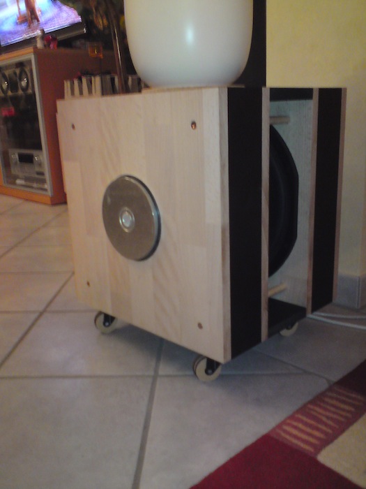

    TIW400 Dipol Sub
    ein guter Subwoofer ist durch nichts zu ersetzen, außer durch einen größeren!!!
    Klanglich ist mein Ripol mit den zwei W300S 8Ohm das beste, was ich seit langem
    gehört habe, nur ist er für mein fast ca. 35 bis 40 qm Wohn-/Esszimmer leider zu
    klein und zu schnell am Ende.
    Also muss ein größerer her.
    Gruß,
    Alexander
    Edit: Ich hab mal ein paar Bilder vom Endergebnis eingefügt.

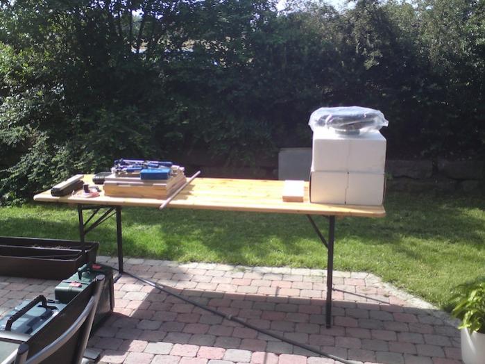

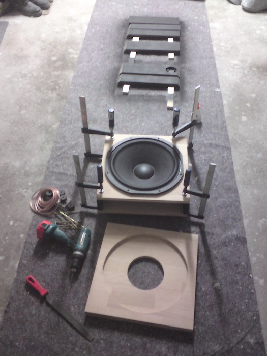

  • the.Sandmann
    • 18.02.2011
    • 579

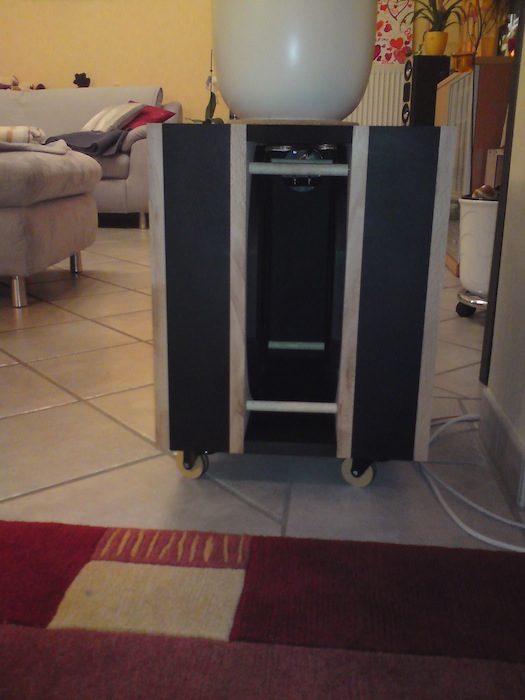

    Erste Bilder vom Bau.
    Anfangs noch draußen, später wegen Schlechtwetter leider in der Garage...

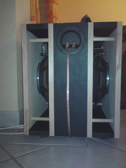

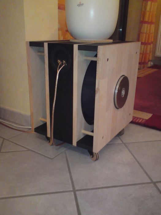

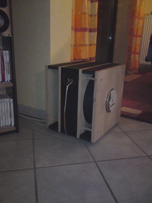

          Hallo toca,
          hört sich auch klanglich sehr hochwertig an...

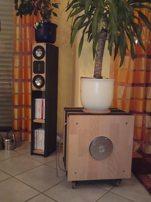

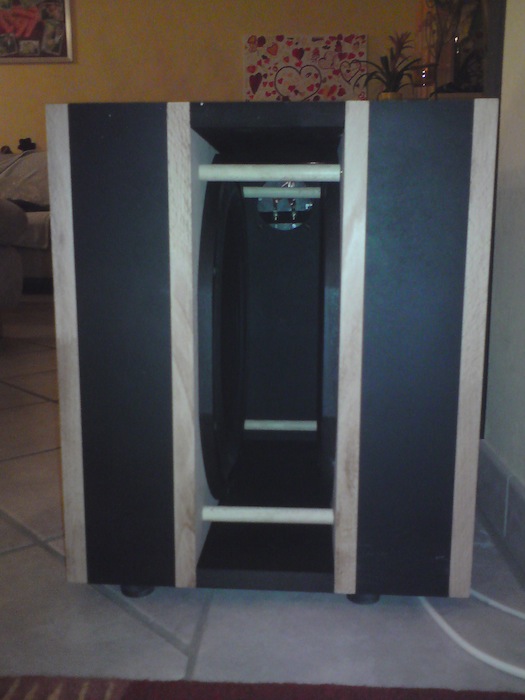

          Angetrieben wird er vom Reckhorn A-403.
          Ich hab das Ding gerade aus dem Keller hoch gezerrt und angeschlossen
          und bekomm das Grinsen gerade nicht mehr aus dem Gesicht. Ich kann
          mich gar nicht oft genug bei Dem_Axel bedanken für seine tolle Erfindung.
          Da ich zu meinem Entsetzen feststellen musste, dass es in ganz Fulda
          kein schwarzes MDF mehr gibt, musste ich diesmal helles nehmen und
          anschließend anthrazit lackieren. Wenn die Teclac OBI beliefert, habt
          Ihr diesmal sogar was an mir verdient.

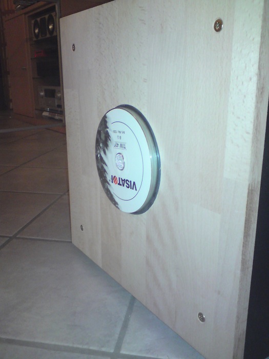

          Anbei noch ein paar Bilder, auf den letzten beiden sieht man, dass
          ich noch eine ganz tolle Aufgabe zu erledigen habe.
          Gruß,
          Alexander

            Wegen der "ganz tollen Aufgabe":
            Ich würde die beschädigten Etiketten komplett entfernen. Mit dem Produkt "Solvent 50" von CRC Kontakt-Chemie klappt das gut, damit habe ich sogar "Pickerl" am Auto weg bekommen.
            http://www.google.de/products/catalo...ed=0CD0Q8wIwAg
            Dann würde ich die Öffnung der Polplatte mit einem passenden Filzgleiter versehen (als Staubschutz) und die Polplatte lackieren & den Filzgleiter wieder abnehmen.

                      Thema Aufkleber entfernen: Es gibt nur drei Arten Klebstoffe. Sie sind entweder wasserlöslich, fettlöslich oder alkohollöslich.
                      Wenn man also Aufkleber entfernen möchte, immer erst mit Wasser versuchen. Wenn das nicht geht, ein wenig Fett (z.B. Mazola Keimöl oder ähnliche Bratöle) auf ein Haushaltstuch und gut verreiben. Ein wenig einwirken lassen, meist kann man den Kleber dann so abreiben.
                      95% aller aufkleber sollten jetzt weg sein. Als letzte Möglichkeit wird dann im Zweifel etwas alkohol nach der gleichen Methode funktionieren.
                      Wenn Du aber lieber mit ner Schrotflinte auf Fliegen schiessen möchtest, nimm ruhig irgendein Chemiezeugs

                            @ yoogie: Das wäre natürlich die eleganteste Lösung.
                            Ob es den Aufkleber wohl auch einzeln gibt?!
                            @ Azoth: Da hast Du Recht, wenn man die Folie noch dazu vorher aufrauht wirds mit etwas Geduld ganz ohne Chemie gehen.
                            Die Idee mit dem Öl ist toll, bei Papierträger sicher sehr gut. Dennoch mußt Du einräumen, dass es Aufkleber gibt, denen man nicht so leicht zu Leibe rücken kann und dass ich mit dem Etikettenlöser-Spray dehalb echt zufrieden bin. Ich werde aber in Zukunft Deine Methoden zuerst versuchen, dann kann ich am Spray sparen. Deshalb Dir ein Danke für den Hinweis.

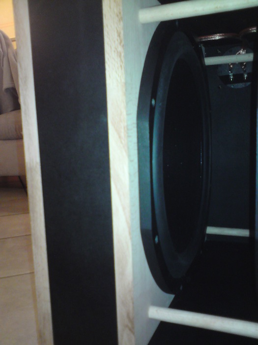

                              Warum ist das Anschlussterminal eigentlich oben?
                              (und verkehrt herum ^^ )
